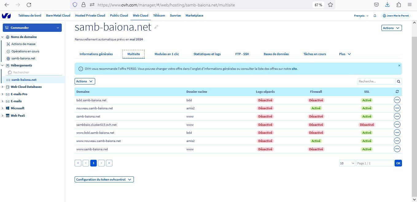

J'ai bien l'ancien site 1baiona.net_baiona.net_ avec comme dossier racine www et le nouveau avec comme dossier racine amis2 . Pour le nouveau site wp a été installé manuellement comme dans ton guide (très clair). Le site est bien avancé (un travail collectif) mais sous son nom de sous-domaine nouveau.1baiona.net.baiona.net_. Il s'agit maintenant de le mettre en ligne sous le nom de domaine ancien. Jusqu'à là je pense avoir suivi tes conseils. Là où j'ai un doute c'est sur la conduite à tenir avec la base de données et les modifs à lui faire pour que cela fonctionne.
http://nouveau.1baiona.net.baiona.net.
--> Site non installé
C'est https au lieu de http mais cela n'empêche pas le site de répondre.
Donc pour moi le site est en ligne (nous avons d'ailleurs travaillé à plusieurs dessus, chacun s'y connectant).
Que dois-je comprendre par Site non installé ?
Lisez mon guide. Il y a un paragraphe la dessus.
Merci mais j'ai un peu de mal.
J'ai bien 1baiona.netbaiona.net et www.1baiona.netbaiona.net avec comme dossier racine www comme dans l'exemple de votre guide.
Devrais-je avoir aussi nouveau.1baiona.netbaiona.net avec le dossier racine www ?
J'ai bien l'ancien site 1baiona.netbaiona.net avec comme dossier racine www et le nouveau avec comme dossier racine amis2
Pour http://nouveau.1baiona.netbaiona.net le dossier d'installation est :
* /amis2 ?
* /www/amis2 ?
c'est amis2, au même niveau que www

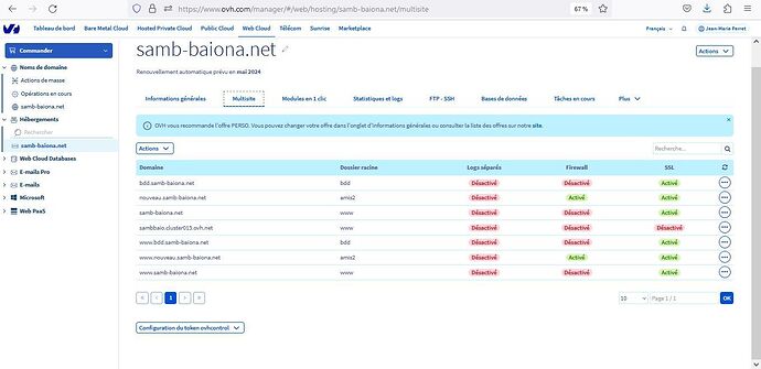

Voici les deux copies d'écran.
Maintenant c'est bon.
Tout d'abord désactivez ces Firewall.
Passez le PHP en 8.2 Stable64
Pour le passage de https://nouveau.1baiona.netbaiona.net** en site principal https://1baiona.netbaiona.net**
Il vous fait déclarer dans le multisite :
* 1baiona.netbaiona.net** avec le dossier racine amis2
* www.1baiona.netbaiona.net** avec le dossier racine amis2
Puis :
* Faire un export de votre base de données selon mon guide
* Faire une copie de sécurité
* Dans l'export remplacer partout nouveau.1baiona.netbaiona.net** par 1baiona.netbaiona.net**
* Importer l'export modifié.
