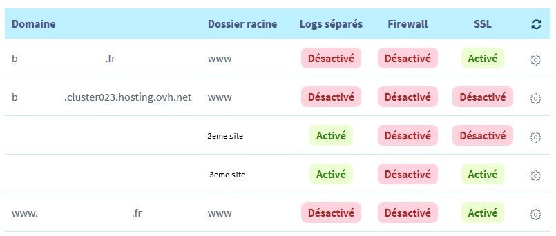

on peut voir une copie d'écran du manager Ovh/hébergement/multisite?

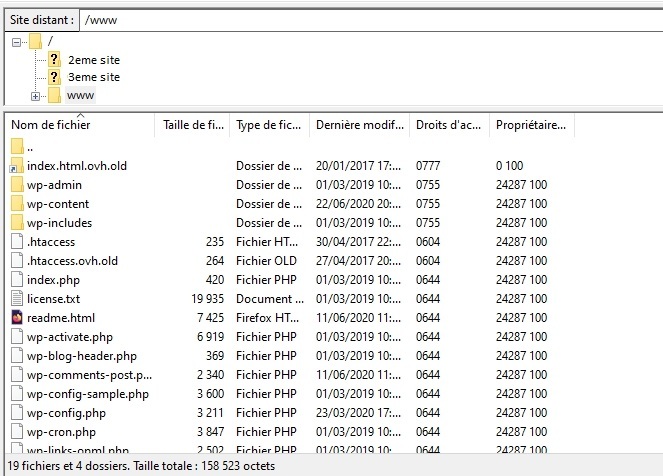

on peut voir une copie d'écran de fileZilla, placé sur le site en question?

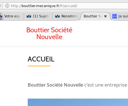

&#96;&#96;&#96;text<br />curl --head http://www.bouttier-mecanique.fr/<br />  HTTP/1.1 302 Found<br />  Content-Type: text/html; charset&#61;UTF-8<br />  X-Powered-By: PHP/7.3<br />  X-Redirect-By: Polylang<br />  Location: http://bouttier-mecanique.fr/fr/accueil/<br />&#96;&#96;&#96;<br /><br />chez  moi c&#39;est ok<br /><br />si besoin de déplacer WP à l&#39;avenir, ça peut demander une correction de la base de données ou de certains fichiers, mais c&#39;est selon le thème, le builder et les plugins
qu'entends-tu par chez toi c'est ok ? Le site s'affiche ?
oui

ça sent le start10M commandé sans précautions:<br />&#96;&#96;&#96;text<br />dig &#43;nocmd &#43;noall &#43;answer bouttier-mecanique.fr A &#64;dns111.ovh.net<br />  bouttier-mecanique.fr.  3600  IN  A  92.222.139.190<br />    dig &#43;short -x 92.222.139.190 -&gt; cluster028.hosting.ovh.net<br /><br />dig &#43;nocmd &#43;noall &#43;answer www.bouttier-mecanique.fr A &#64;dns111.ovh.net<br />  www.bouttier-mecanique.fr. 3600  IN  A  164.132.235.17<br />    dig &#43;short -x 164.132.235.17 -&gt; cluster023.hosting.ovh.net<br /><br />dig &#43;nocmd &#43;noall &#43;answer bouttier-mecanique.fr AAAA &#64;dns111.ovh.net<br />  bouttier-mecanique.fr.  3600  IN  AAAA  2001:41d0:301::23<br />    dig &#43;short -x 2001:41d0:301::23 -&gt; &lt;&gt;<br /><br />dig &#43;nocmd &#43;noall &#43;answer www.bouttier-mecanique.fr AAAA &#64;dns111.ovh.net<br />  www.bouttier-mecanique.fr. 3600  IN  AAAA  2001:41d0:301::23<br />    dig &#43;short -x 2001:41d0:301::23 -&gt; &lt;&gt;<br />&#96;&#96;&#96;<br /><br />l&#39;ipv4 est erronée et en irlande (bug Ovh non corrigé depuis des mois)<br />(je suis en ipv6)<br /><br />dans le multisite, modifie la ligne avec le domaine root, et enregistre<br />(1h ou 2 pour voir le changement)<br /><br />tu devrais aussi forcer le https
donc faux diagnostic, ce n'est pas le renommage du dossier le facteur de trouble

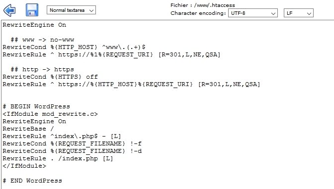

essaye d'ajouter ça, AU DÉBUT du .htaccess:
```text
RewriteEngine On
## www -> no-www
RewriteCond %{HTTP_HOST} ^www.(.+)$
RewriteRule ^ https://%1%{REQUEST_URI} [R=301,L,NE,QSA]

Genre comme ça?
Comme ça, le site est toujours inaccessible. En fait même avec https dans l'url ca ne marche plus
https n'a pas de rapport
comme déjà dit, c'est l'ipv4 qui était en erreur, attendre 1h ou 2 pour voir le changement

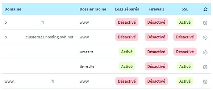

Dans le multisite, sur 1mecanique.frmecanique.fr** l'option IPv6 ne reste pas activée. La case se décoche quand je retourne sur les réglages.
Par contre sur www.bouttier-mecanique elle reste bien validée si je la coche (quoi que j'avais fais ça hier soir et ce matin elle n'était plus validée.
