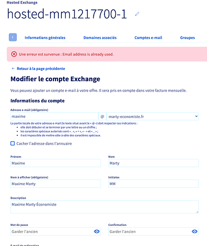

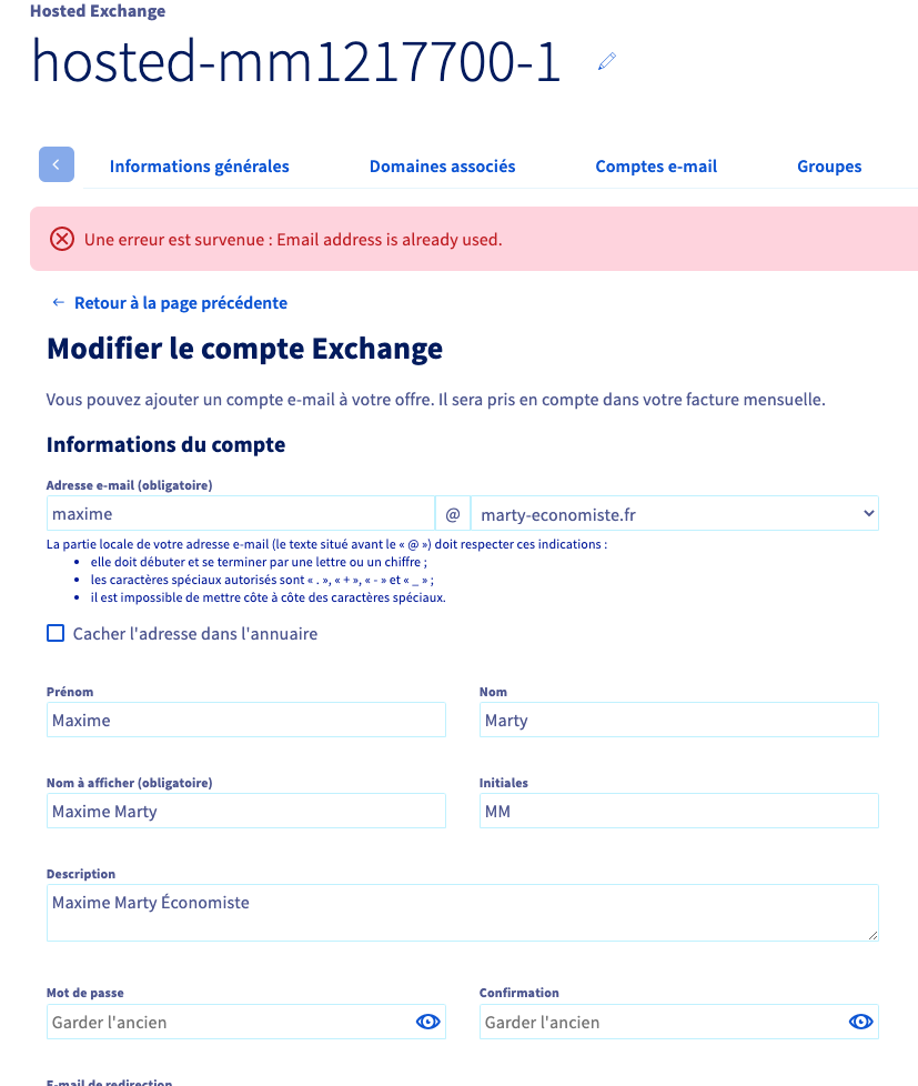

Cet après midi à 15h, j'ai encore un message d'echec :"Une erreur est survenue : Email address is already used."
Est-ce normal ? Est-ce une question de Temps, ou bien une opération suplémentaire à réaliser que je n'aurais pas faite.

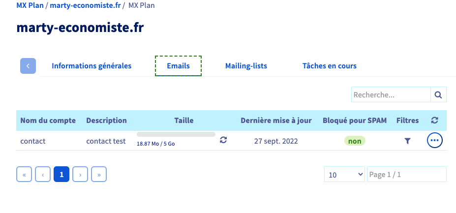

Ma boite mail maxime@marty-economiste.fr a bien été supprimée car elle n'apparait plus sur le tableau de bord (voir image)
Et la boite mail ne répond plus désormais.

heu... vous avez mis des image du CA et non d'OVH.
Contactez le support OVH au 1007.
houps, effectivement, je me suis trompé d'image. les voici

J'ai contacté le support qui m'a aidé à trouver la solution :
j'avais encore un alias qui restait sur l'ancienne boite email.
Je suis allé dans "mail" > Gestion des redirections et enlevé l'alias.
J'ai pu ainsi renommer l'adresse Exchange créée avec l'intitulé de l'ancienne.
