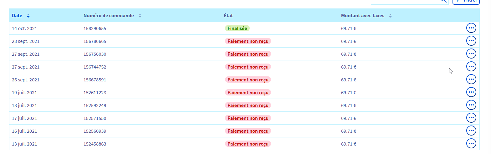

J'ai donc bien payé ma commande (statut "finalisé" au 14/10) mais rien ne se passe…Dans mes services, je n'ai toujours aucun hébergement, malgré une commande payée (152425241).

Capture d'écran de la commande finie ?

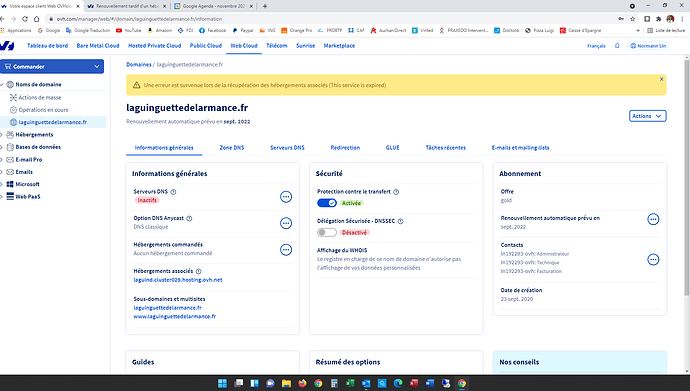

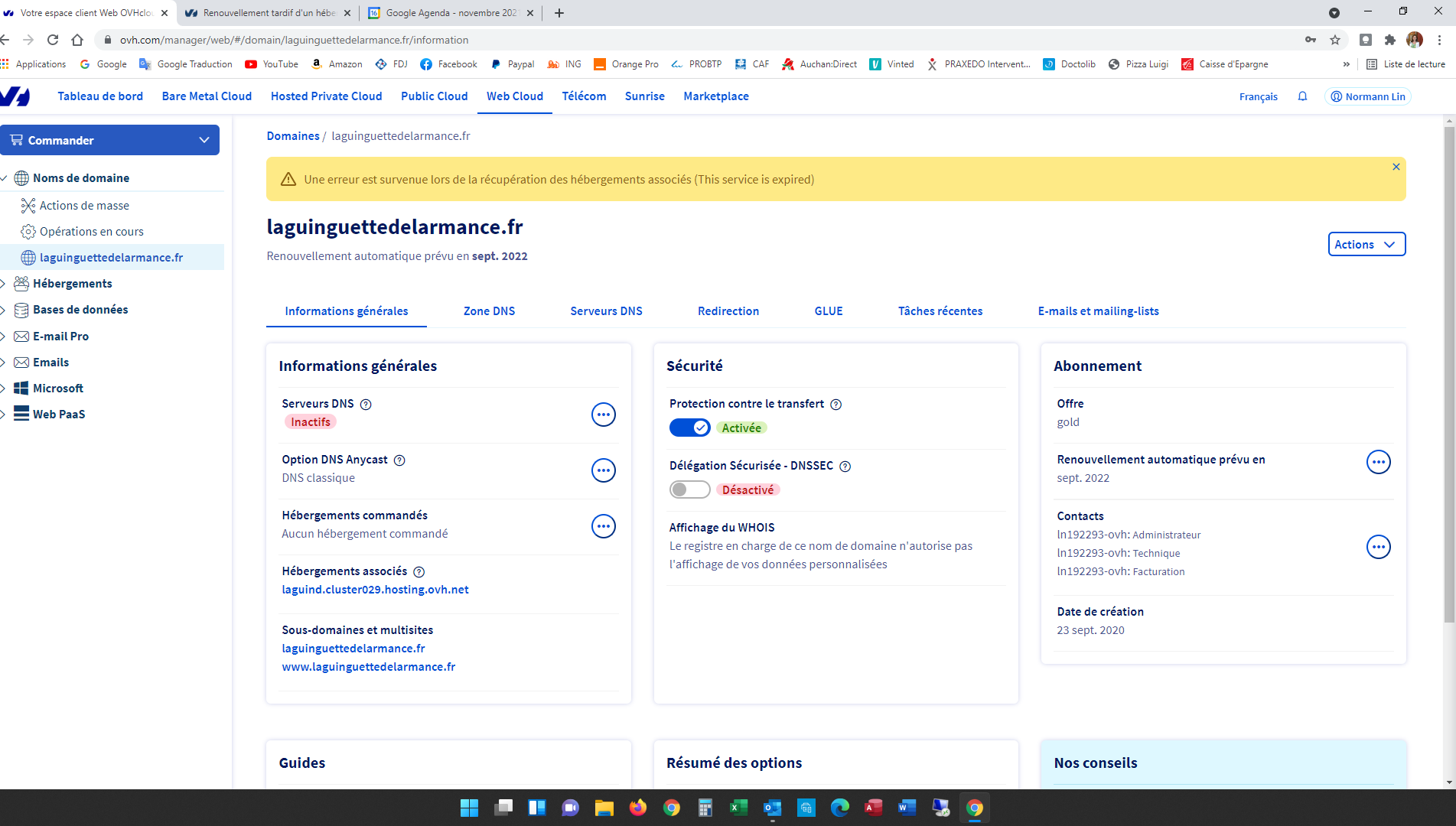

Je rencontre le même problème, en tant que restaurateur j'ai laissé passer la date et ai payé le renouvellement tardivement (1 ou 2 semaines de retard).
Mon dossier est ok sur le papier mais j'ai perdu tous mes DNS et lorsque j'essaye de les réinitialiser j'ai un message d'erreur.
"Une erreur est survenue lors de la demande de réinitialisation des serveurs DNS. (This service is expired)"
Quelqu'un peut m'aider ?
Merci par avance.

Bonjour Frtiz2cat,
ci-joint copie écran si ça peut aider.

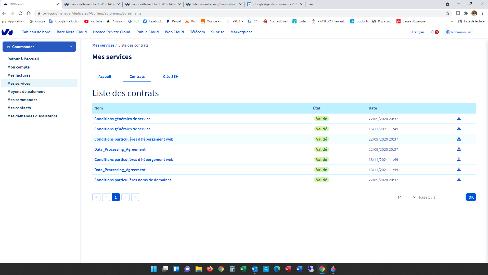

Merci de votre retour, j'était parti pour vous envoyer l'impression écran du paiement réalisé et de la commande validée. et je suis tombé sur une page que j'avais pas encore vue avec des contrats à valider. Je viens de tout valider (cf écran) tout est au vert, peut être que c'était ça qui bloquait. Je crois les doigts

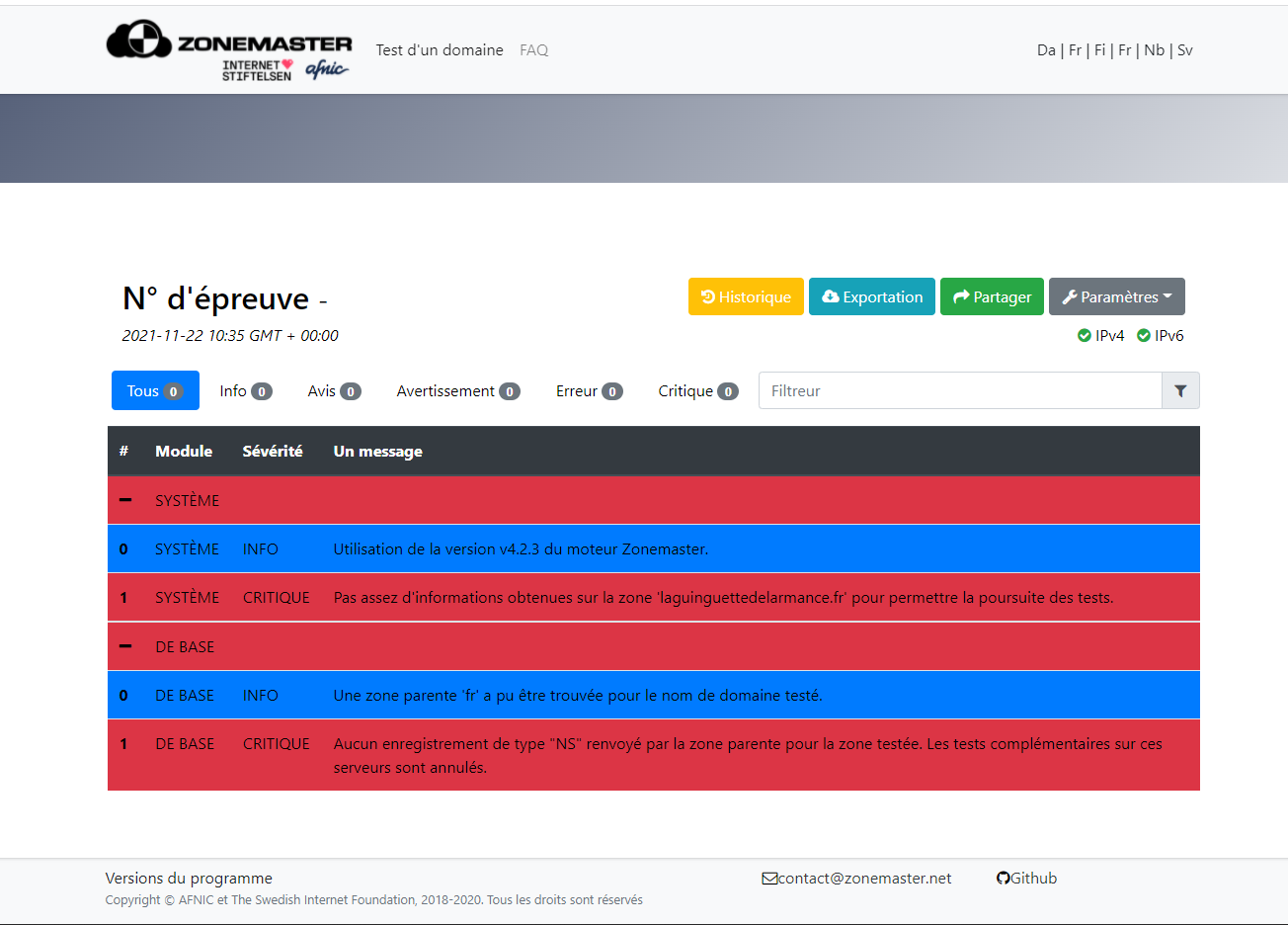

laguinguettedelarmance.fr
Vos serveurs DNS ne sont pas publiés par le registre afnic.fr
