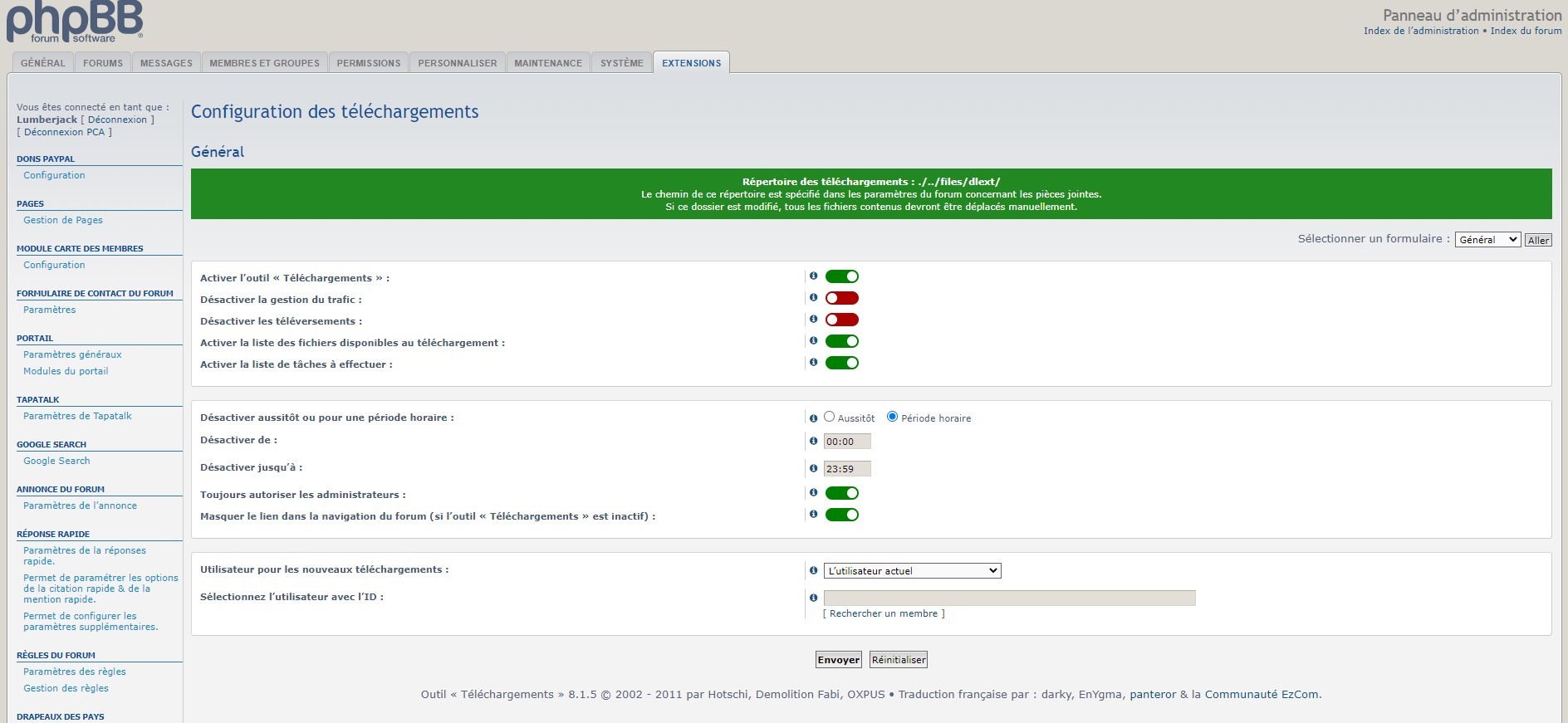

Dans l'administration du forum, l'extension me dit que le dossier /dlext qui va gérer les uploads/downloads a bien été crée dans le répertoire /files sauf que quand je navigue dans le FTP, je ne vois pas ce dossier /dlext. J'ai tenté de le créer manuellement mais il disparait aussitot. Pourtant, les permissions du répertoire /files sont réglées sur 777.

et voila une capture de la page d'accueil de l'extension.
