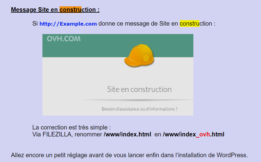

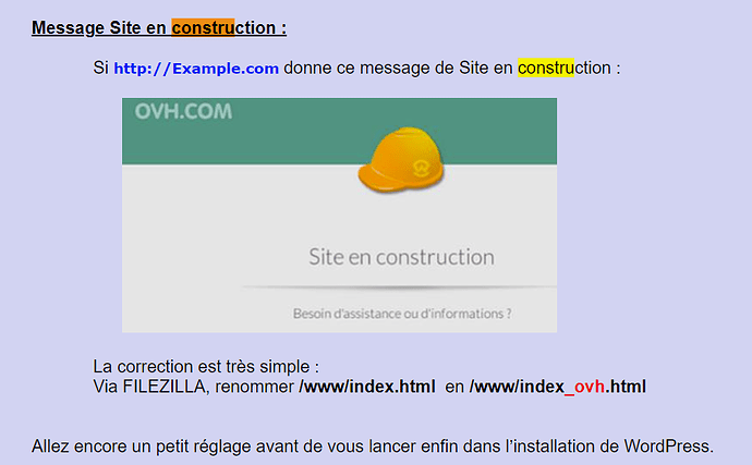

http://maqa.fr –> Site en construction
Extrait de mon guide :
Voir –> https://wordetweb.com/word-et-web/WORDPRESS-guide-installation-de-WordPress-premier-domaine-chez-OVH-FR.htm">CMS - WordPress - Guide Installation chez OVH
