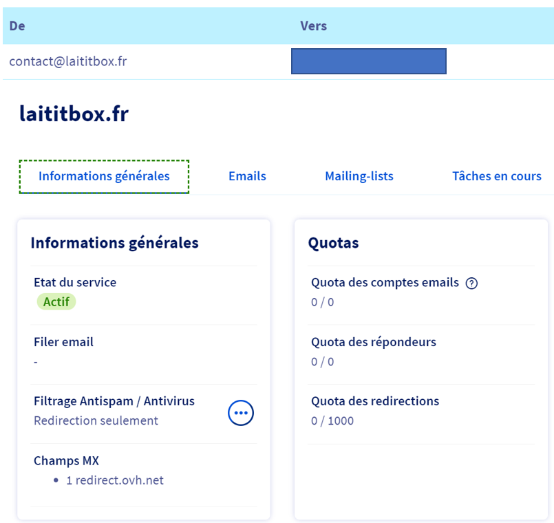

La redirection existe et n'a pas bougé depuis sa création :
De Vers
contact@laititbox.fr [monadresse]@gmail.com
Sauf que ce qui est étrange, c'est quelle n'est pas comptabilisée.

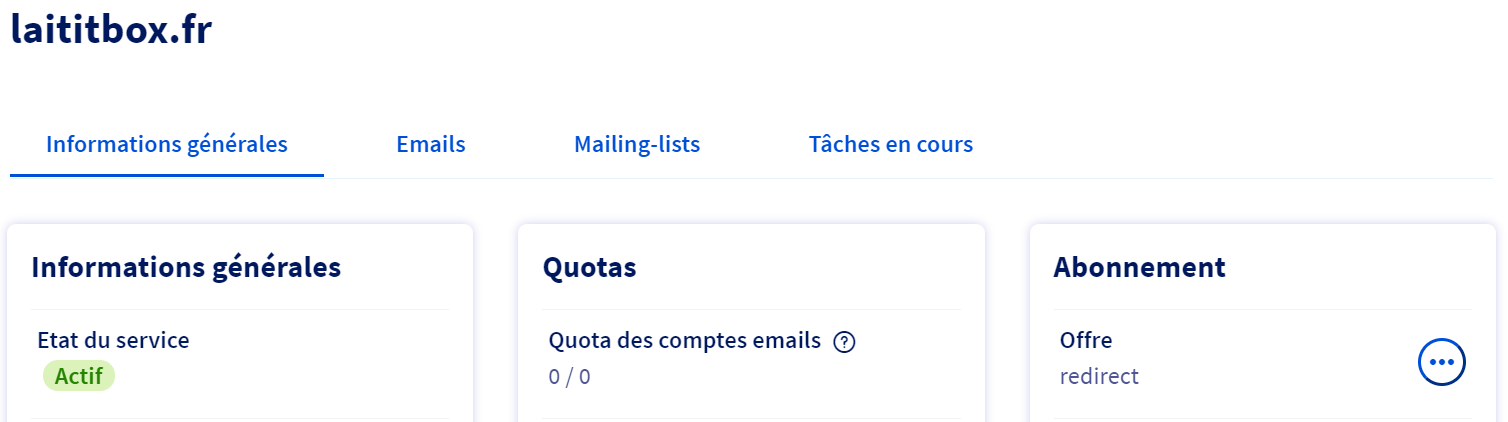

Je bien en offre redirect :
Et la seule chose que j'ai changée pour résoudre mon problème est la zone DNZ telle que :
