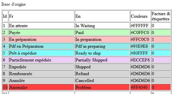

Quand je me connecte sur la base de données d'origine, tout se passe bien.

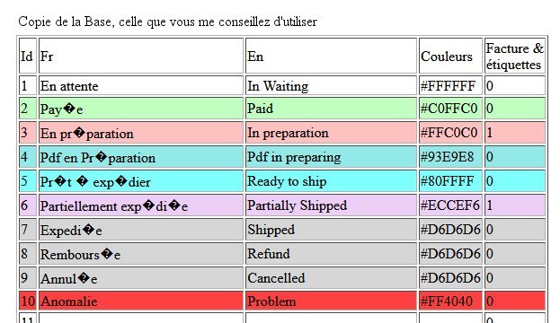

Quand je me connecte sur la copie identique de la base de données, celle que vous me conseillez d'utiliser, l'encodage saut, les accents apparaissent en anomalie.
Je vous ai fait deux pages tests que vous êtes allés voir une seule fois au tout début, avant de couper la conversation.
Les deux pages sont STRICTEMENT identiques, seule le nom de la base est changée.
Quel est le problème ?
Je ne vais pas revoir tout l'encodage de mon site parce que la copie déraille ?!

Qu'as-tu définie comme critères de ta base de données.
Chez moi, j'ai :
> */*!40101 SET NAMES utf8 /;
@bonsoir @Gaston_Phone je suis en mutualisée, je peux choisir ça ?
normalement même en mutu vous pouvoir choisir le charset des tables voir même le charset lors de la connexion PHP.
Ce qui est impossible c'est de définir le charset globale du serveur.
Vu ce que vous indiquez je pense que modifier le charset de connexion peut suffire à résoudre votre problème.
Il me semble que OUI.
@janus57 t'a déjà répondu.
Tu pourrais lire : https://www.sqlfacile.com/apprendre_bases_de_donnees/mysql_i18n_et_encodage_utf8
https://dev.mysql.com/doc/refman/8.0/en/charset-table.html
J'avoue ne pas savoir utiliser ça, ça se met où ?
Me reste quand même l'interrogation pourquoi la copie de base ne réagit pas comme l'original ?
