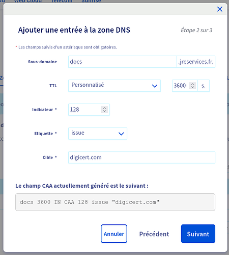

- soit de retirer le CAA Let's Encrypt, c'est que j'ai fait et cela marche

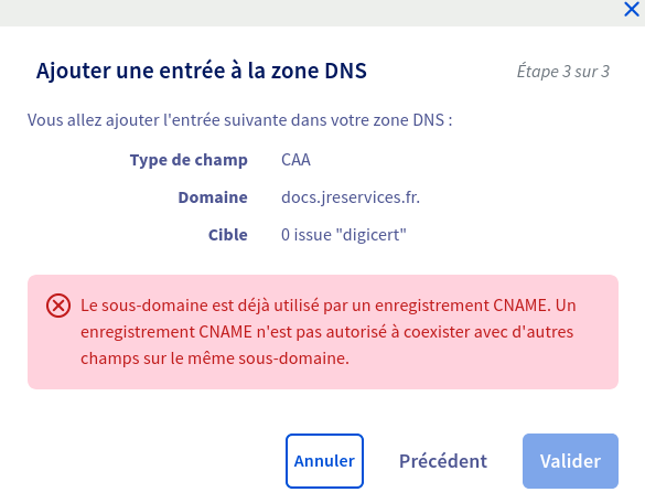

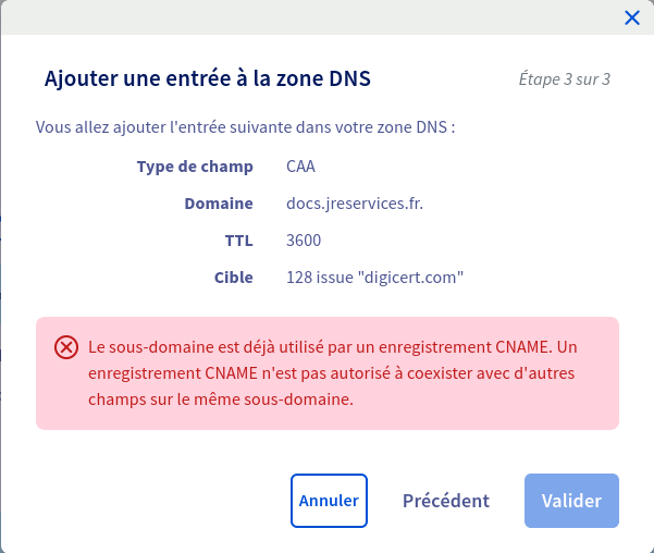

- Soit ajouter un nouveau CAA Digicert, j'ai tenté mais j'ai eu un message d'erreur :
>Le sous-domaine est déjà utilisé par un enregistrement CNAME. Un enregistrement CNAME n’est pas autorisé à coexister avec d’autres champs sur le même sous-domaine.
À tout hasard, je pose la question, est-il possible d'avoir deux CAA ?
Dans mon cas,
- Let's encrypt pour le nom de domaine (jreservices.fr)
- Digicert pour un des sous-domaines (GitBook) docs.jreservices.fr
Merci de votre temps.
oui car 1 entrée CAA == 1 autorité de certification
Après vu le message d'erreur vous avez mal déclaré le CAA.
Je ne vois pas trop où il y a une erreur

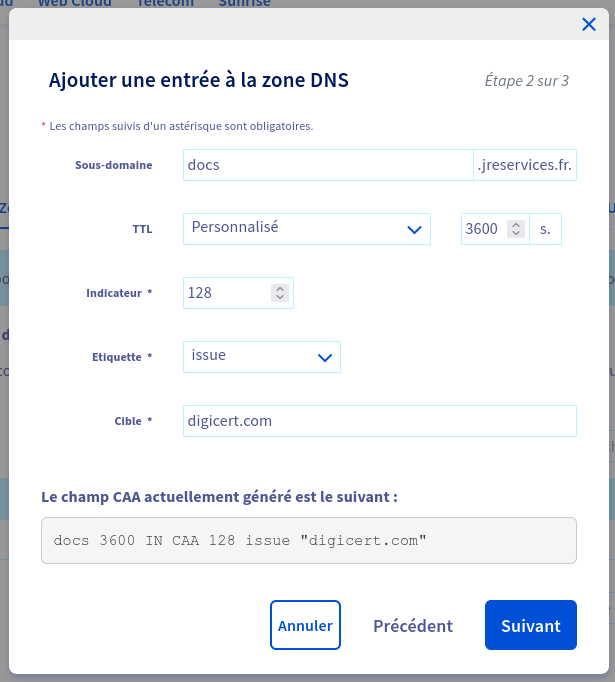

je choisis CAA.
### Écran 2/3
### Écran 2/3
Et c'est le seul CAA pour l'instant :slight_smile:
Alors, c'est vrai qu'il y a ce CNAME, demandé par GitBook :
`docs.jreservices.fr. 0 CNAME hosting.gitbook.io.`
Merci d'avance d'un retour :).
Amicalement, José
sauf que c'est (de mémoire) pas possible d'avoir un CNAME + CAA.

je conseillerais de laisser à 0 à la place de 128.
Non, rien à faire. Et pourtant, je commence par le CAA Digicert
Par contre, je peux faire un CAA Let's encrypt sur le nom de domaine lui-même (celui du serveur YNH où j'ai déclaré le certificat Let's Encrypt.
Je comprends que l'incompatibilité vient du CNAME - CAA
Amicalement, José
oui mais non comme dit plus haut faut le mettre à la racine c'est pas possible de déclarer un CAA si il y a déjà un CNAME de déclaré pour la même entrée.
