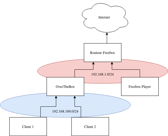

Nous sommes d'accord que sur ce schéma, le DHCP de OTB est bien désactivé ?
ça serait plus simple si il était possible de paramétré directement les ip sur les player des FAI (ip,masque de sous réseau,passerelle )…
Dans ce branchement là, le DHCP est activé dans la zone rouge et dans la zone bleu. Dans la zone rouge, c'est la Freebox qui est serveur et qui donne une IP à l'OverTheBox (en 192.168.1.). Dans la zone bleu, c'est l'OverTheBox qui donne une IP au clients (en 192.168.100.).
Du point de vu de la zone rouge, ce sont les ports WAN qui sont utilisés.
Dans la zone bleu, ce sont les ports LAN qui sont utilisés.
Ce schéma de branchement est dans le cas où vous avez plusieurs ports ethernet sur l'OverTheBox (dont une partie sera utilisé pour les connexions vers les box/clés 4G et les autres pour le réseau local crée par l'OverTheBox).
Comme votre Freebox Player doit communiquer directement avec votre Freebox, il faut qu'il soit branché dans le réseau rouge, et que ce soit le routeur qui lui donne son IP.

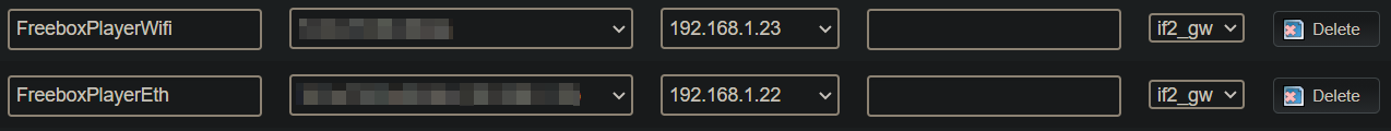

J'utilise depuis plusieurs années le player de la Freebox mini 4k sur un seul et unique réseau géré par l'OTB (Intel NUC). J'ai juste paramétré une assignation DHCP fixe pour le player avec comme passerelle par défaut la connexion ifX_gw correspondant à la connexion Free (comme précisé dans la doc OVH). Ultra simple et complètement fonctionnel.

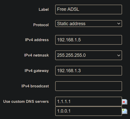

Pour info, voici ma config réseau :
OTB : 192.168.1.1
Modem LTE : 192.168.1.2 (if1 192.168.1.4)
Freebox : 192.168.1.3 (if2 192.168.1.5)
J'utilise les DNS de CloudFlare pour les 2 interfaces if1 et if2 :
Au niveau de la réservation DHCP, attention les adresses MAC sont différentes en fonction de si vous êtes en Ethernet ou Wifi :
