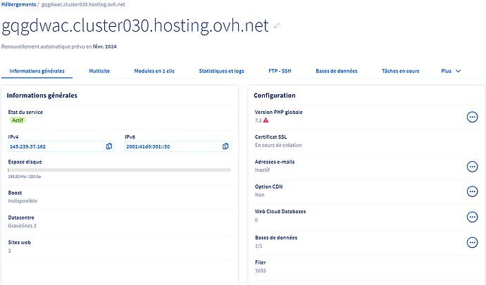

J'ai essayé d'activer un certificat SSL via let's encrypt
Anomalie 1 : il est encours de génération depuis plusieurs jours.

Déjà vous êtes en PHP 7.2.. Passez déjà à 7.4 avec Stable 64.

Le site utilise maintenant PHP 7.4 stable 64

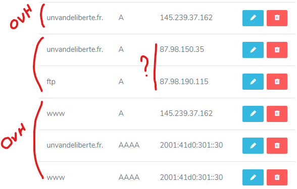

par exemple pour le "A" j'ai l'IP fournie par OVH mais également une autre et je n'ose pas la supprimer
Les CNAME ne semblent pas entrer en conflit.

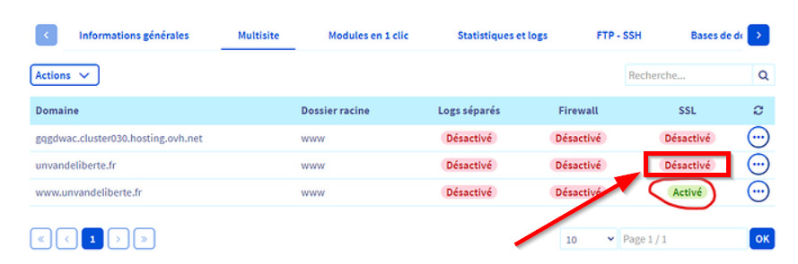

j'active le SSL sur "www.unvandeliberte.fr" uniquement car
j'ai une erreur pour l'activer sur "unvandeliberte.fr" sans le www. (cf capture)

Si vous avez quitté conceptiondesite /hebergeur.net/viaduc.fr , il ne peut plus y apparaître aucun enregistrement 87.98.150.35 ou 87.98.190.115
D'après ce que je vois vous devez purement et simplement les affacer, sans rien ajouter d'autre.

Si c'est chez OVH dans le cluster030, virer ces adresses **_87.98.150.35_**
;; ANSWER SECTION:
unvandeliberte.fr. 0 IN A 145.239.37.162
unvandeliberte.fr. 0 IN A 87.98.150.35

Le DNS est fournit par viaduc.
Les IP ( 87.98.150.35 et 87.98.190.115 respectivement pour unvandeliberte.fr et ftp ) ont été supprimées du service de DNS.

Ca semble presque en ordre. Vous devez activer SSL sur votre hébergement web maintenant.
J'ai oublié de supprimer le fichier du serveur, heureux hasard :confused:
Je dois le désactiver puis réactiver ?
Pour moi au vu de la capture ci dessous il devrait justement fonctionner :
Non vous devez compléter
puis regénérer depuis le bouton Actions >

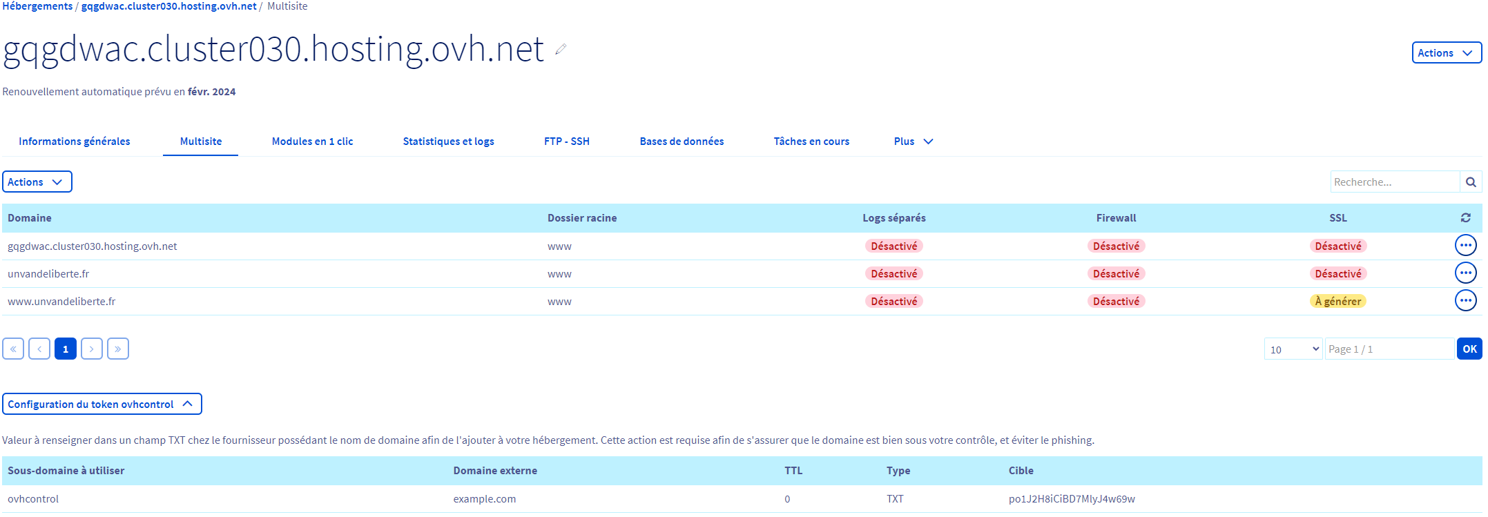

J'ai re essayé sans y croire car j'ai souvent essayé d'activer ce domaine et ça ne marchait pas en me disant qu'une erreur s'était produite (lié au A qui était en double chez viaduc?).
Et j'ai pu activer le SSL sur le domaine unvandeliberte.fr

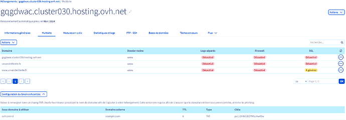

J'ai regénéré le SSL dans la foulée ne tenant pas compte du message indiquant que si je venais d'ajouter un nom de domaine il y a moins de deux heure il n'était pas forcément pris en compte (ayant uniquement activé l'option SSL).
Et le https ne passe toujours pas.
Je vais attendre demain avant de re générer un certificat SSL.
oui c'est la raison qui avait certainement fait échouer la demande de SSL (le site web étant aussi servi ailleurs)
