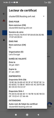

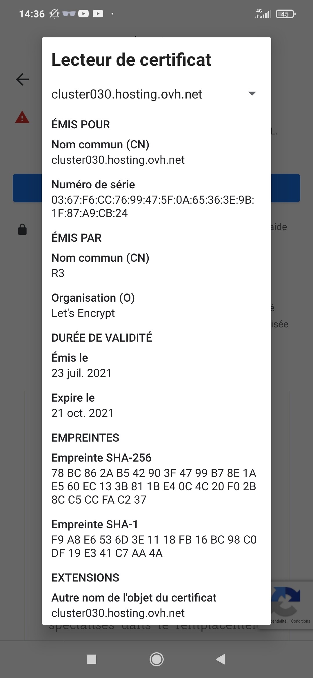

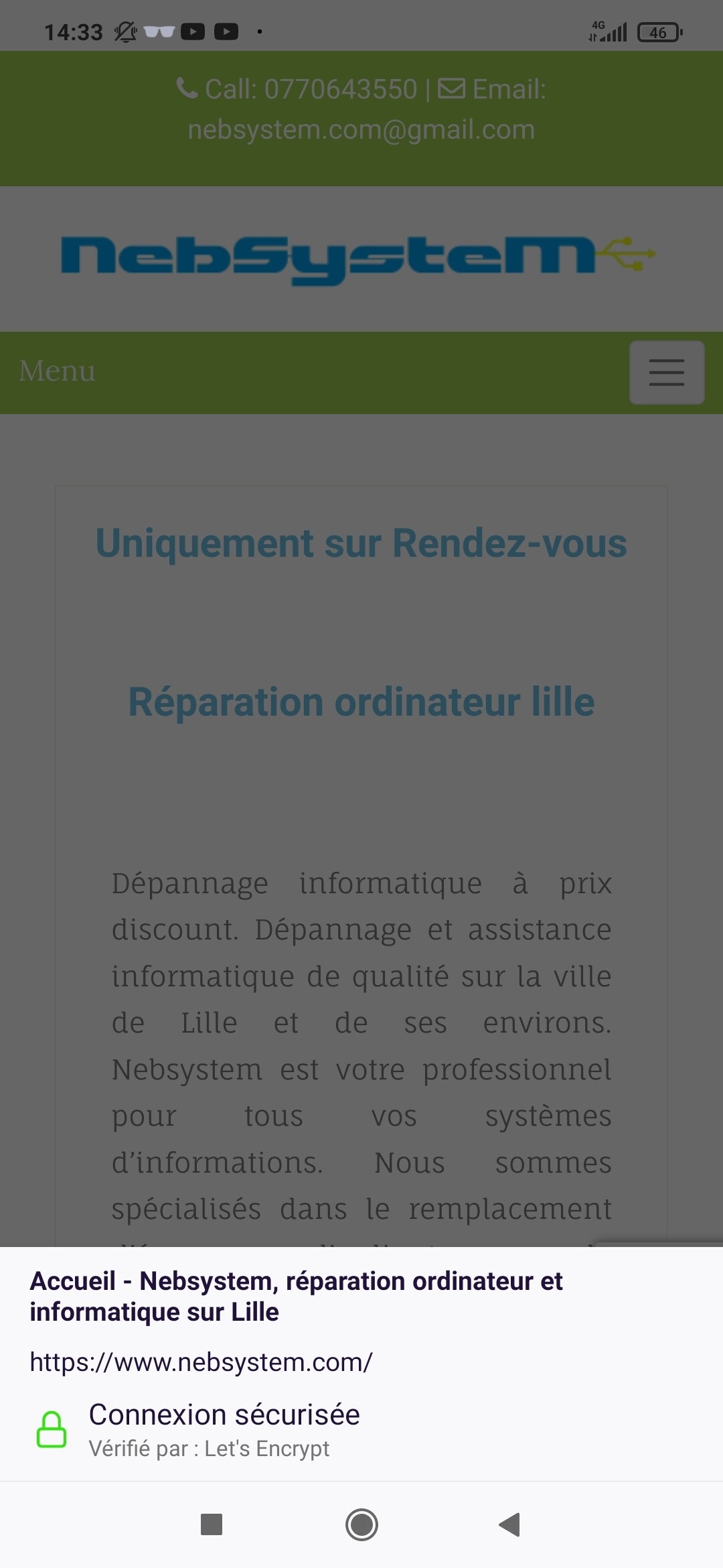

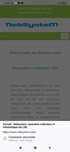

En passant par http:// pas de soucis cela fonctionne mais si je passe en https:// j'ai toujours l'information que le let's encrypt est toujours configuré
Mon plus gros problème est que que Google référence actuellement mon site en https plutôt qu'en http, et comme Google considère mon site Web dangereux je me suis pris un strike, passage de première place sur plusieurs mot clé à 8-10è place.
Normalement en passant par https le site ne devrait pas fonctionner pourtant il fonctionne bien.

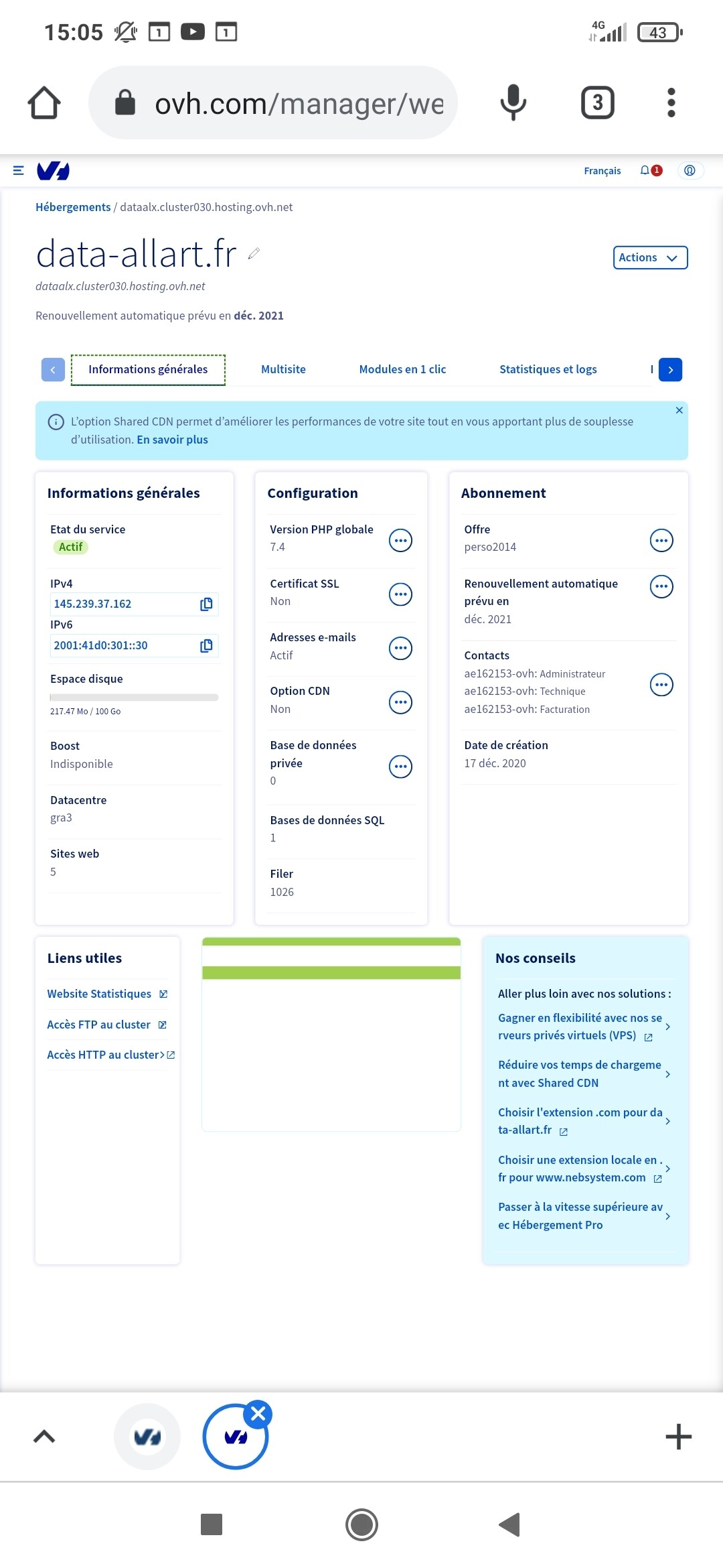

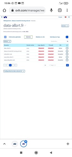

Puis à faire avec un ordinateur à partir de : https://www.ovh.com/manager
Nota : Pour une complète analyse de votre problème la copie d'écran de la page entière est impérative
Et voici
http://www.nebsystem.com/
Vos copies d'écran concernent http://1allart.frallart.fr et non https://www.nebsystem.com

Dans votre cas si le site est référencé en https il ne faut justement pas le désactiver mais le laisser actif sinon c'est le certificat du cluster qui sera présenté et toute les conséquences que vous avez découvertes.

Je n'utilise pas data-Allart actuellement. J'ai par contre acheter ce domaine avec un hébergement en même temps chez ovh

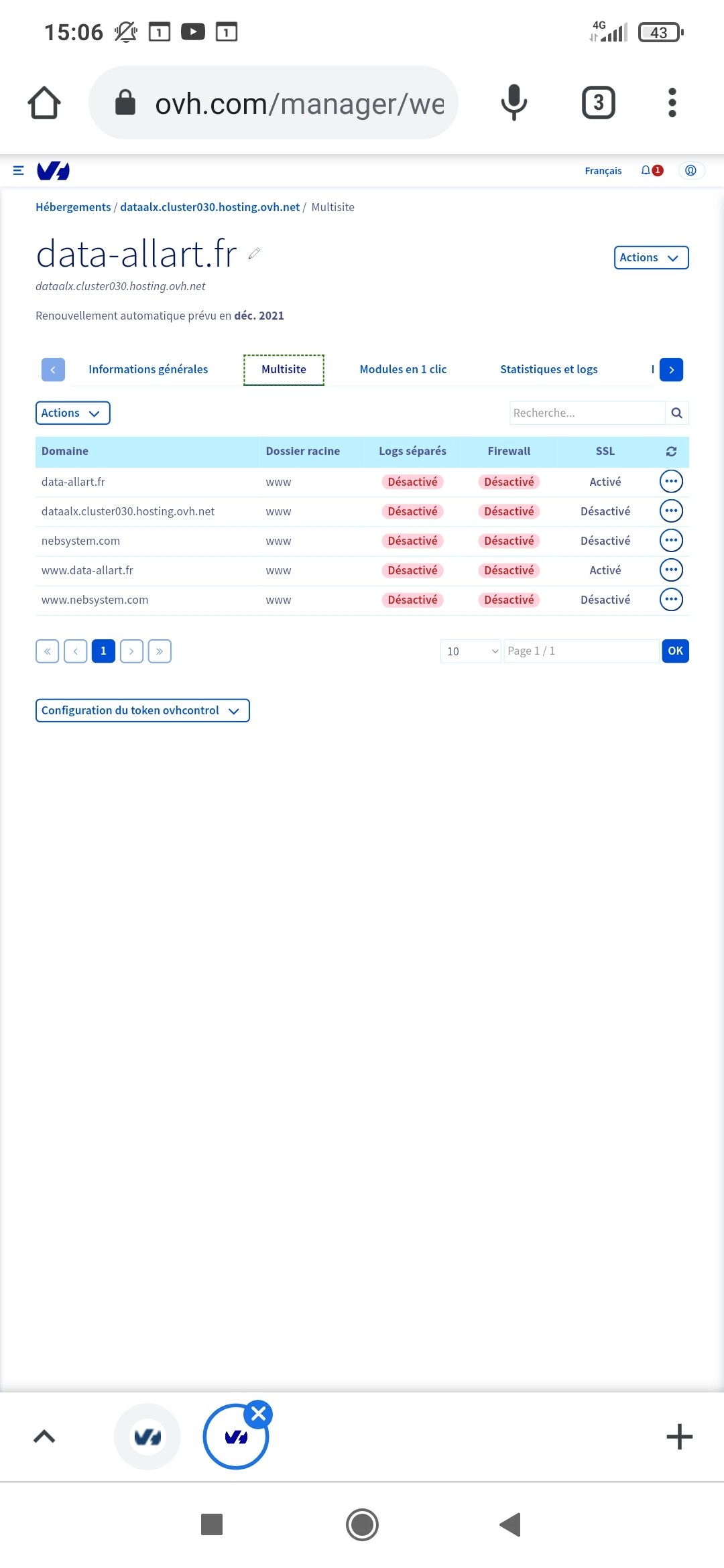

mais votre serveur web est bien dirigé vers cluster030 chez OVH, et le certificat doit être installé par OVH.

Top merci, le SSL ne pointé pas effectivement sur le bon ndd dans le paramétrage multisite.
