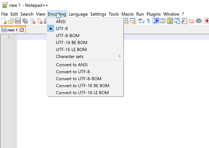

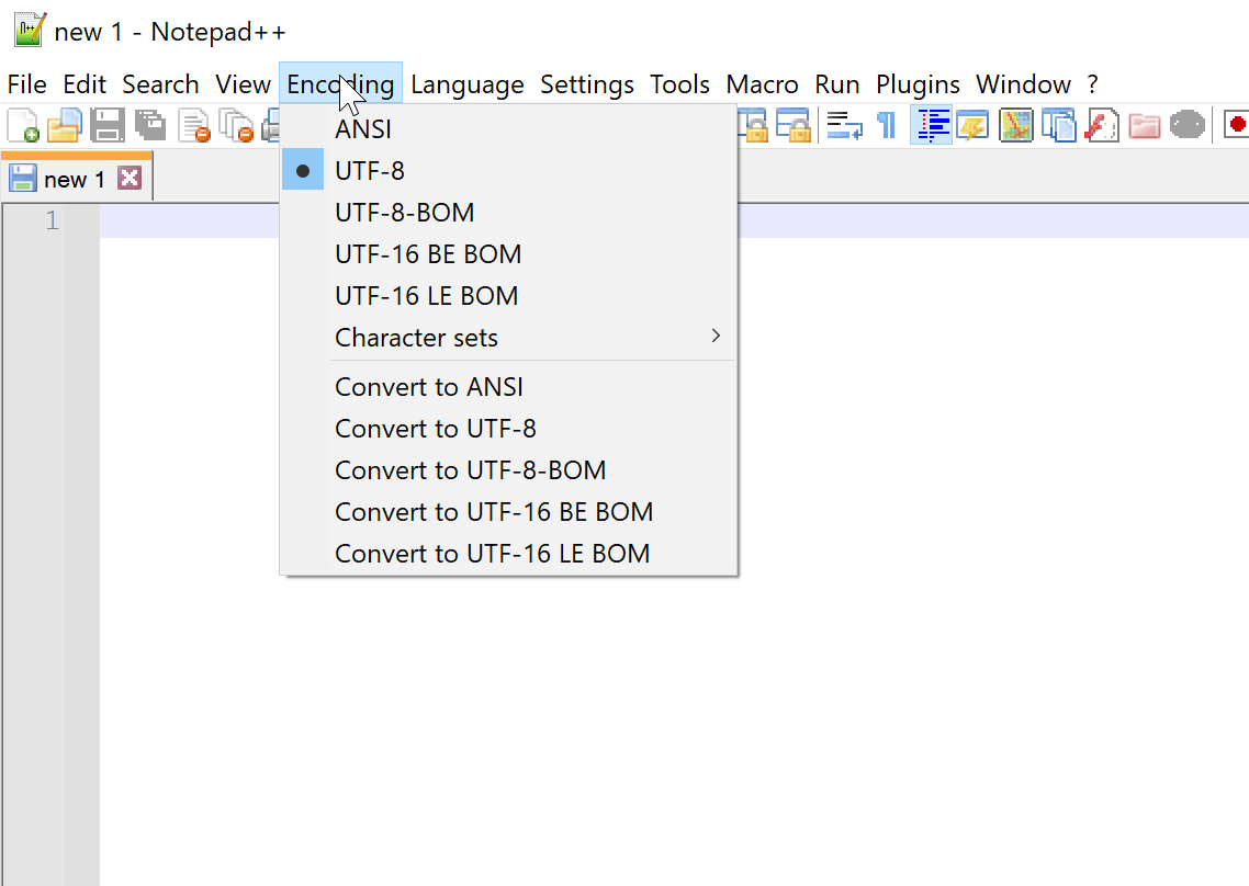

Installez notepad++ (il existe aussi en version portable) et expérimentez

Note : plus haut je parle également de l'encodage du fichier, je parle du script PHP (ou toute ressource incluse) et c'est vérifiable via notepad++, j'ai déjà eu un cas ou le code était compatible UTF-8, mais le fichier lui même était encodé en ANSI le résultat était un mix comme dans votre cas.
