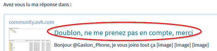

Avez vous lu ma réponse dans :
https://community.ovh.com/t/Doublon-ne-me-prenez-pas-en-compte-merci/61928/3

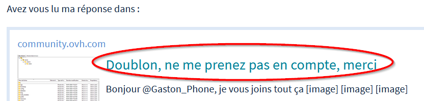

Gaston, donne-toi une claque pour bien commencer l'année 2024

PS: Oui j'avais fait un doublon du poste, le site ne nous indique pas si nous avons bien un poste en attente ou non, j'ai pensé que l'envoi avais eu un souci et en ai fait un second, que je n'ai pas réussis à supprimer après la validation.
Il aurait suffit de supprimer aussi l'intégralité de ce doublon.
Et d'y mettre le lien vers le bon message.
