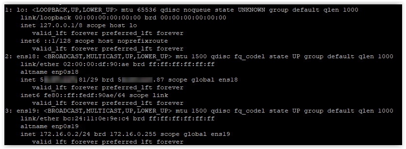

Je rencontre un soucis sur plusieurs VM Debian 12 qui sont installées sur Proxmox 8 lui même installé sur un serveur Advance3-Gen2.
J'ai ajouté un réseau privé dans Proxmox, il s'appelle vmbr1 et porte l'IP 172.16.0.1/24. Il permet de faire communiquer les VM entre-elles à l'intérieur de Proxmox.
Le problème, lorsque je configure ce réseau dans une VM Debian 12, comme suit:

Pourtant la commande ip a me donne bien les deux interfaces:
Parfois, le service networking est même en failed et pour autant le réseau fonctionne. Je ne comprends pas ce comportement.

Bonjour @nicocolt,
Je me suis permis d'ajouter du formatage à votre post initial.
Je n'ai pas lu le détail des réponses mais vous ne pouvez pas avoir deux routes par défaut. La directive `gateway` ne doit être présente que sur une seule interface.
De manière générale, un bon moyen de voir quelle route ou IP est en double est d'activer le mode verbeux dans ifupdown :
```bash
sed -i 's/^#VERBOSE=.*/VERBOSE=yes/' /etc/default/networking
En faisant ça, vous verrez quelle commande `ip route` ou `ip address` génère cette erreur. Mais ici, il n'y a pas de doute.
[quote]
Il permet de faire communiquer les VM entre-elles à l'intérieur de Proxmox.[/quote]
Dans ce cas, j'imagine que ce n'est pas votre route par défaut et que c'est la ligne `gateway 172.16.0.1` qui doit être supprimée.
[quote]
Parfois, le service networking est même en failed et pour autant le réseau fonctionne[/quote]
Malheureusement, ifupdown n'est pas très fiable sur ce genre de choses. J'avais raconté sur un autre topic comment on peut avoir des problèmes de perte de réseau après 24 heures (la durée de nos baux DHCP) à cause de ce comportement : il passe en erreur mais garde la configuration réseau.

En effet ça semble être la gateway de l'ens19 qui posait problème. Je pensais à tort que les routes auraient été correctes malgré cela.
Merci en tout cas, je viens d'apprendre encore quelque chose.
Nicolas
Si vous activez le mode verbeux, vous allez probablement voir deux commandes `ip route add default via 54.xx.xx.86 dev ens18` puis `ip route add default via 172.16.0.1 dev ens19`. Ici, `default` veut dire `0.0.0.0/0`, il ne peut donc pas y avoir plusieurs routes avec la même destination (ou alors dans des tables de routage différentes).
