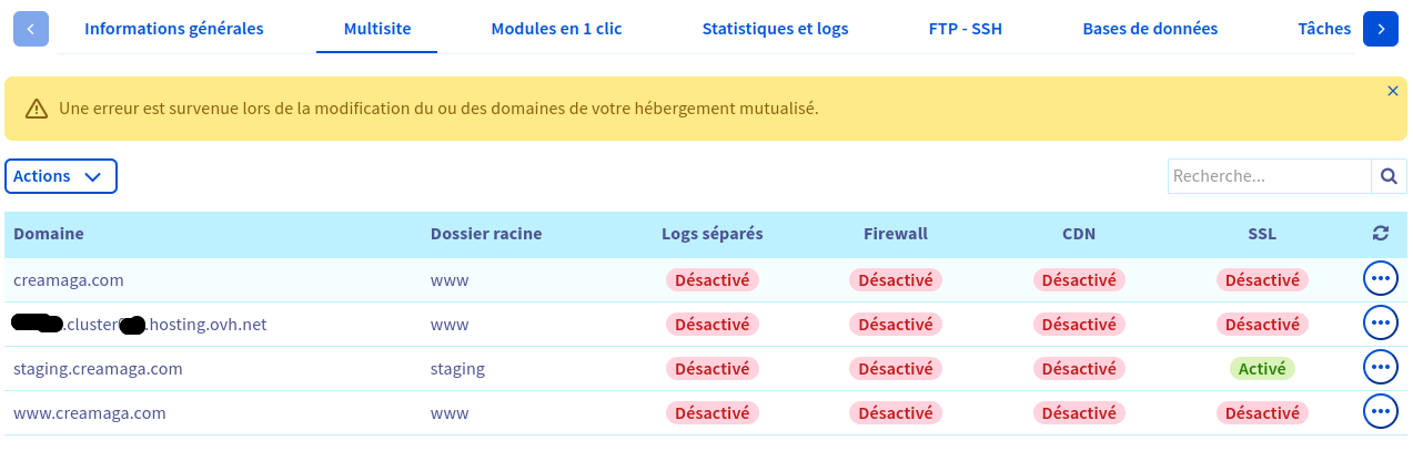

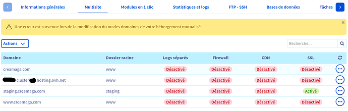

Côté OVH :
(j'ai masqué le XXX.clusterXXX, mais c'est peut-être sans intérêt ? :slight_smile:
Le dossier www de XXX.clusterXXX.hosting.ovh.net, le dossier www de creamaga.com et le dossier www de www.creamaga.com, c'est un seul et même dossier, celui auquel j'accède via FTP ?

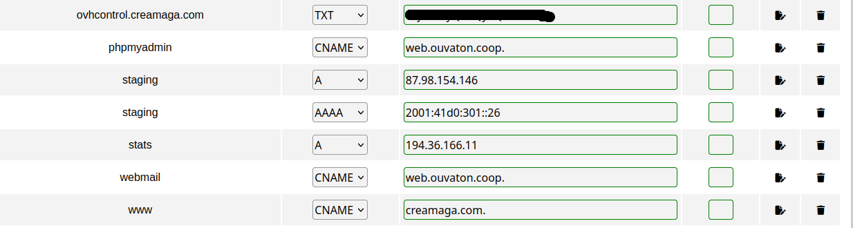

Côté Ouvaton :
Est-ce que si je rajoute les deux lignes ci-dessous dans la zone DNS chez Ouvaton, https://creamaga.com dirigera bien vers le site que j'ai créé sur OVH ?
> www A 87.98.154.146
> www AAAA 2001:41d0:301::26
Merci.

pendant vos tests, vous pouvez ne pas utiliser les IPv6 (les enregistrements AAAA) pour vous faciliter la vie, et vous ne devriez pas voir la différence.
Voulez-vous dire que la seule ligne _www A 87.98.154.146_ permettra de diriger https://creamaga.com vers le site sur OVH ?

Oui, j'ai déjà pu y déposer le site de staging, dans un dossier staging à la racine. Ce qui m'échappe avec la gestion du multisite, c'est ce www présent trois fois dans ma capture d'écran. Mettons que je dépose dans le dossier www à la racine du FTP les fichiers du site creamaga.com, celui en production actuellement. Si je décide un jour de créer un autre site, qui n'a rien à voir, disons www.monexemple.com. La racine serait aussi www, traditionnellement, non ? Quel dossier apparaîtrait alors sur le FTP ? Où mettrais-je les fichiers de ce nouveau site ?

Avant de pouvoir avancer sur le copier-coller du WordPress en production, j'ai compris qu'il fallait activer le certificat SSL. J'ai réussi pour staging.creamaga.com, mais quand je tente de l'activer sur creamaga.com ou www.creamaga.com, j'ai le même message d'erreur, visible dans cette capture d'écran :
J'ai demandé la régénération du certificat SSL dans l'onglet Informations générales plusieurs heures après avoir créé ces multisites, et ceci il y a déjà plusieurs heures. C'est juste une question de temps, ou bien j'ai raté quelque chose ?
