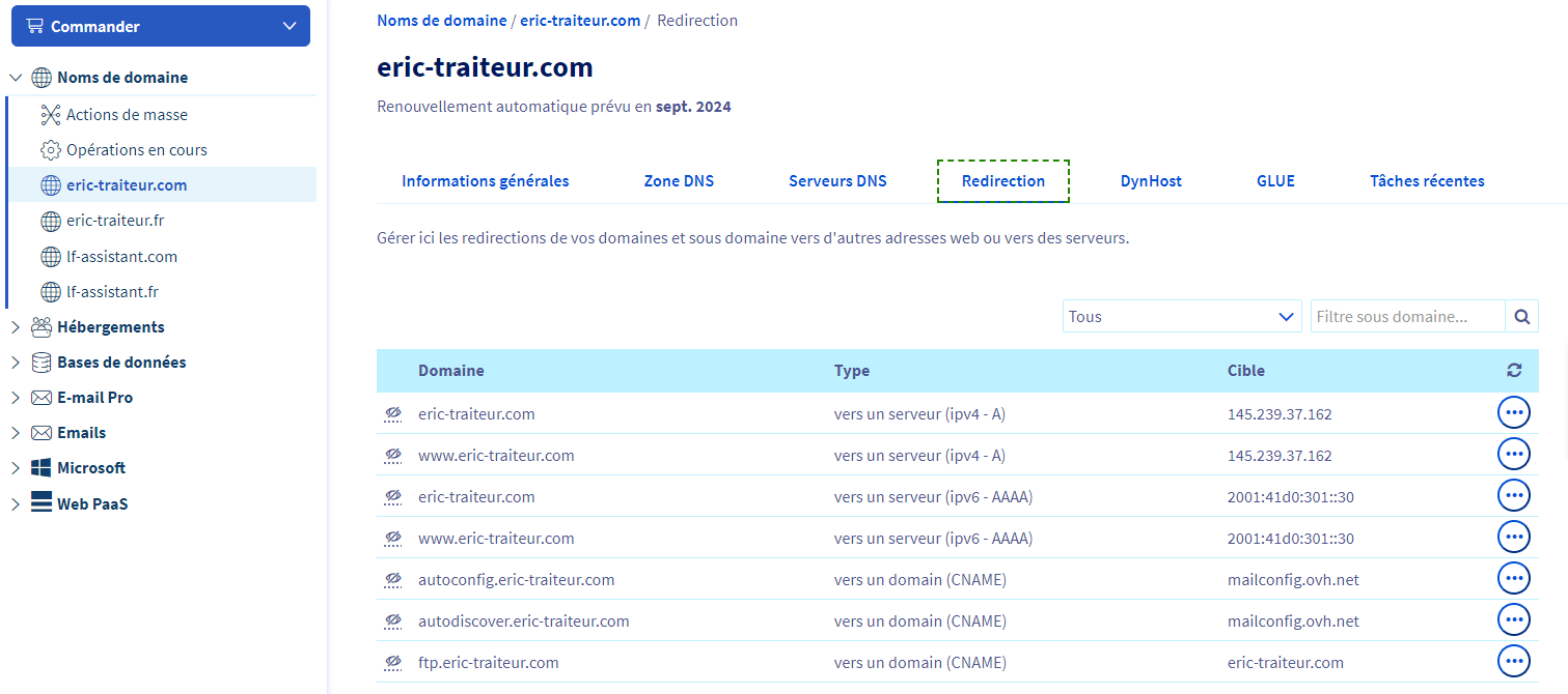

J'ai tenté de faire cette redirection depuis mon nom de domaine dans OVH

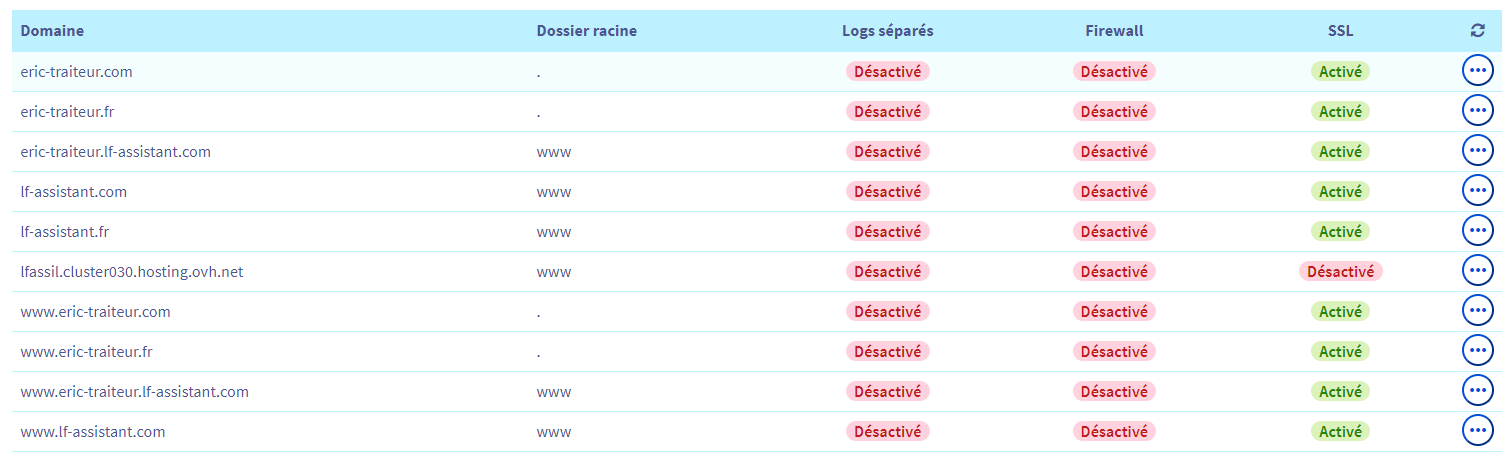

C'est assurément une erreur dans "dossier racine" de la description de 1traiteur.comtraiteur.com dans : Hébergements > multisite.
Au niveau : Domaines, DNS et zone DNS, tout a l'air correct.

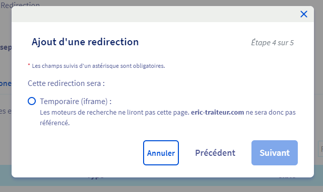

Je m'aperçois que le message qui était parti n'était pas complet car en fin de message je précisais que
lorsque je tente de faire une redirection de mon domaine eric-traiteur.com vers eric-traiteur.lf-assistant.com, OVH ne me proposait pas de faire une redirection permanente invisible
ce qui est possible si je fais une redirection temporaire
alors que je veux que seule l'adresse eric-traiteur.com apparaisse.

lorsque je tente de faire une redirection de mon domaine 1traiteur.comtraiteur.com vers eric-traiteur.1assistant.com,assistant.com, OVH ne me proposait pas de faire une redirection permanente invisible
Ne faites pas ça. C'est un bricolage qui ne devrait plus exister en 2022.

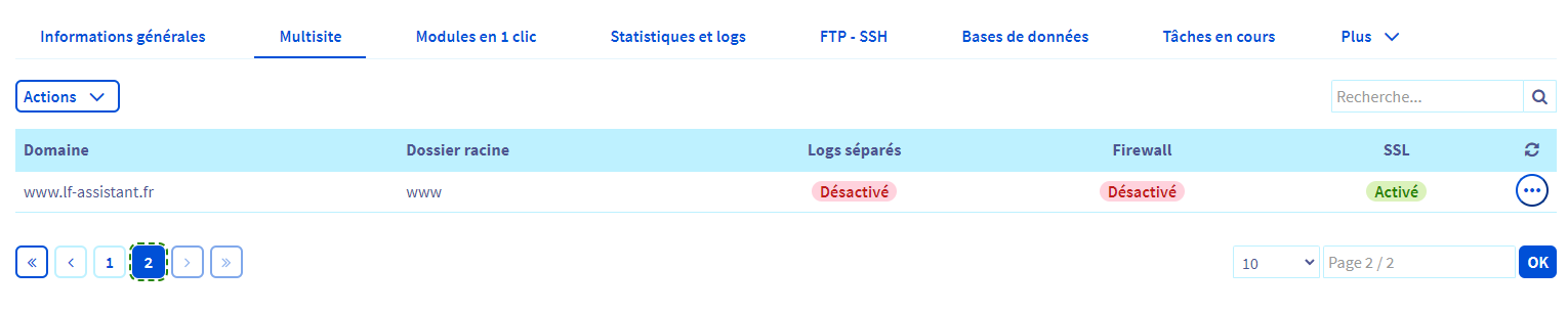

Non, la gestion multisite se trouve dans votre espace client OVH dans la rubrique Hébergements.
Cliquez sur l'onglet multisite, et faites-nous une copie d'écran, svp.

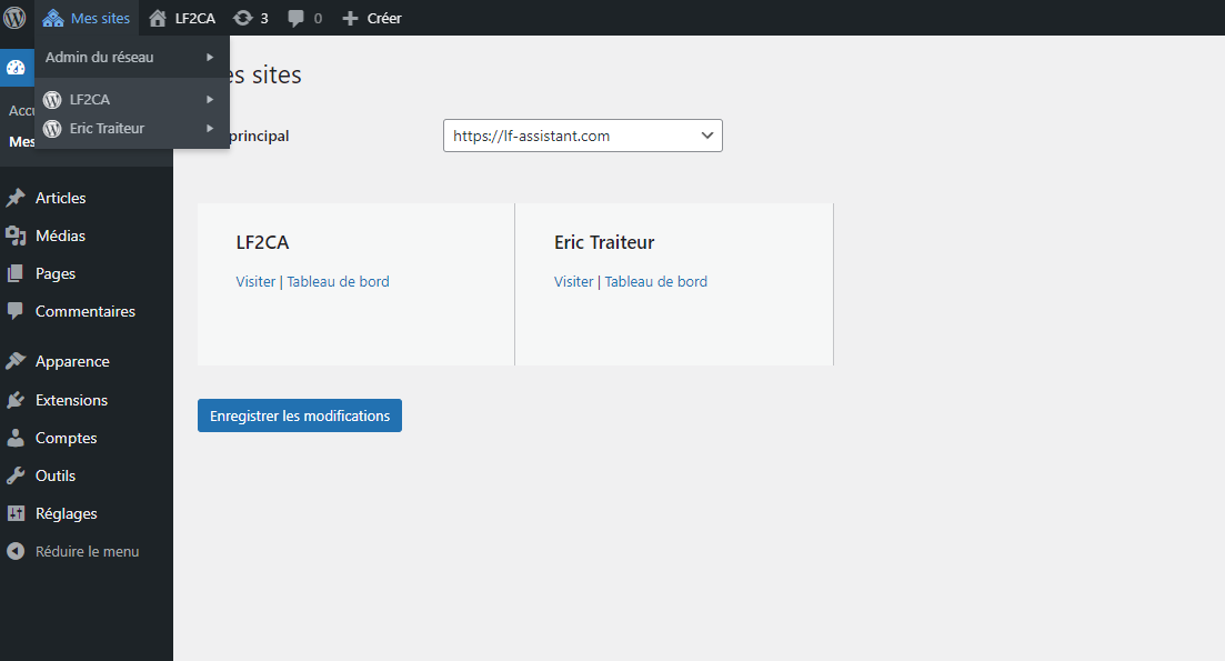

Oui, je sais qu'il y a la partie "multisite" de l'hébergement OVH
mais côté Wordpress, j'entendais pas là que je n'avais pas installer 2 fois wordpress pour chacun des sites
mais un seul wordpress fonctionnant en mode "Réseau de site"
Sinon voici les copies d'écran côté OVH

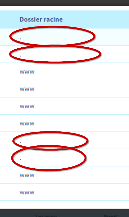

Voici où vous devez mettre www
MErci Fritz2cat

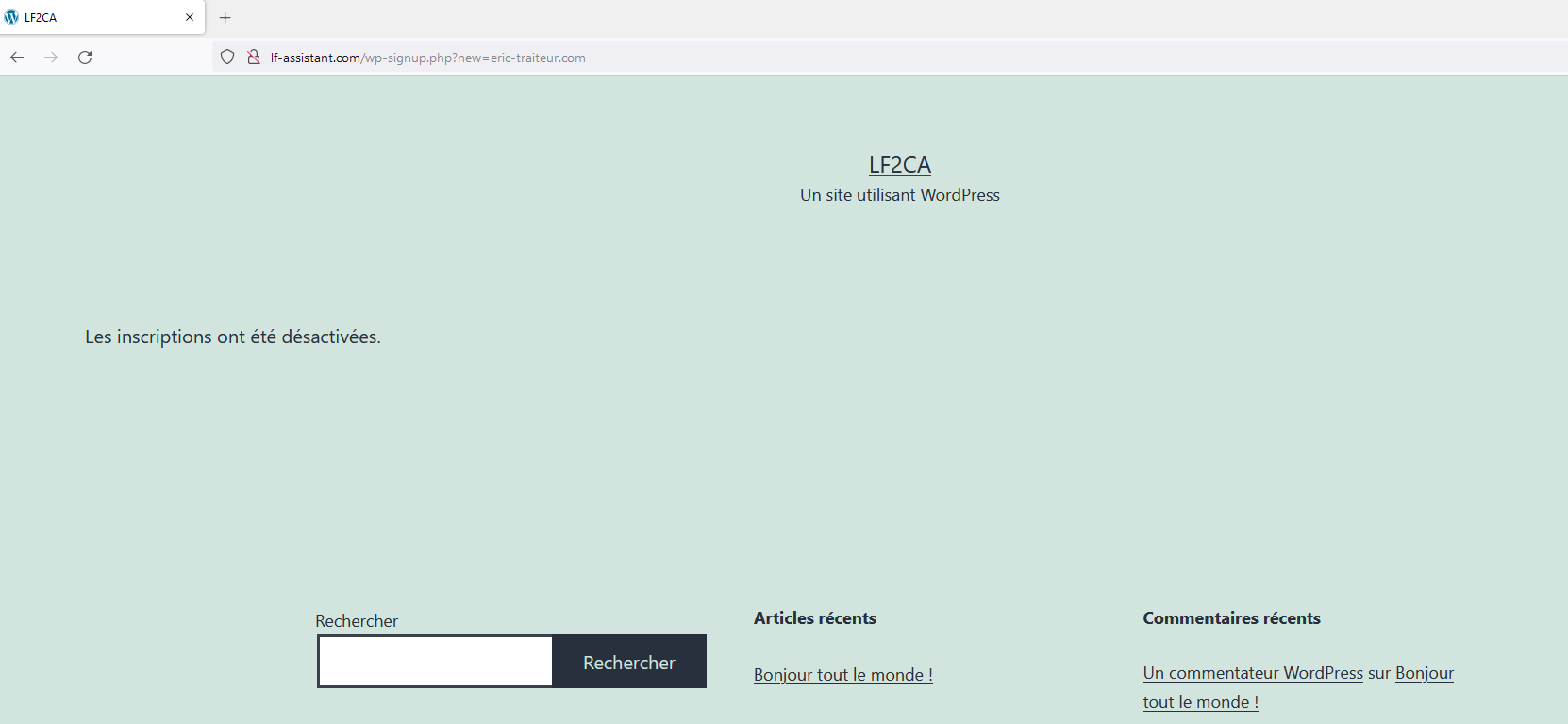

En effet, en mettant les www, ça renvoie bien vers le site mais pas le bon puisque cela renvoie vers
lf-assistant.com
et non pas eric-traiteur.lf-assistant.com
il faudrait trouver le sous-dossier où wordpress a installé le site eric-traiteur ?
Et 2eme problème, l'adresse est modifié et c'est donc l'adresse "originel" qui apparaît dans la barre des tâches et non pas l'adresse eric-traiteur.com qui reste.

cela renvoie vers
1assistant.comassistant.com
et non pas eric-traiteur.1assistant.comassistant.com
Ceci est à régler maintenant dans le Wordpress multi-sites.
Wordpress reçoit l'information par quel URL il a été appelé, et c'est à lui de vous afficher le bon site.
