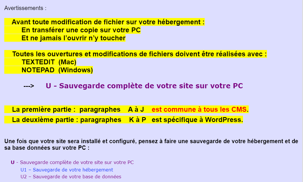

Bonjour @ChristopheR86
La redirection du SSL doit être faite dans le fichier .htaccess
Voir –> https://wordetweb.com/word-et-web/WORDPRESS-guide-installation-de-WordPress-premier-domaine-chez-OVH-FR.htm">CMS - WordPress - Guide Installation chez OVH
Je vous conseil de faire votre propre topic avec toute les informations nécessaire pour vous aider.
