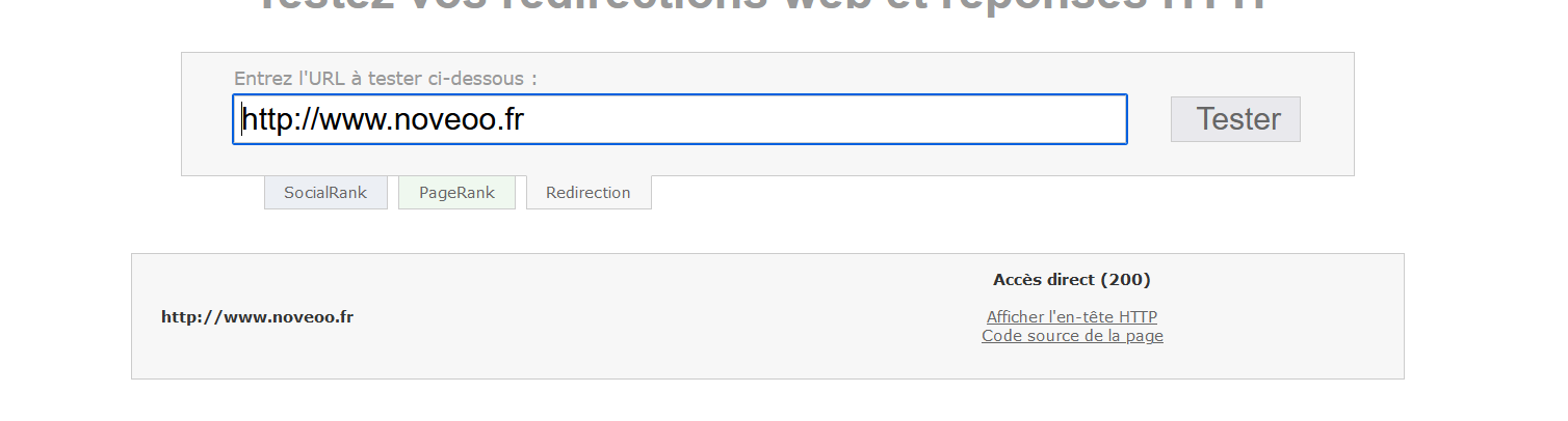

En ce moment si vous visitez mon site www.noveoo.fr, la redirection se fera vers https, même si vous entrez par noveoo.fr, http://www.noveoo.fr, tous les domaines seront redirigés vers https://www.noveoo.fr.
Mais bien que la redirection soit correcte, lorsque je la teste, c'est comme s'il n'y avait pas de redirection.
Vous pouvez voir ici une autre erreur qui apparaît.
Le problème est que cette erreur se produit toujours et que Google n'accepte pas d'indexer notre page à cause de ce manque supposé de redirection.

Comme tu peux constater, le http://www.noveoo.fr n'est pas redirectionné vers le https://www.noveoo.fr.
En realité oui, je constate la même chose que toi, toutes les redirections marchent, mais si tu lance un teste de redirections tu verras que ça ne redirige pas.

si tu veux faire le test https://www.1checker.org/index.phpchecker.org/index.php . Ici tu verra que le http://www.noveoo.fr "donne un 200" quand il devrais "donner" 301. Par contre si tu test dans la barre de recherche avec http://www.noveoo.fr tu seras bien redirectionné vers le https://www.noveoo.fr . Je n'ai jamais vu ça, mais c'est sur qu'il a quelque chose que m’échappe.

Non, ça fait un 200, ça restitue la page et ça ne bascule pas en https.
(Testé avec wget)
