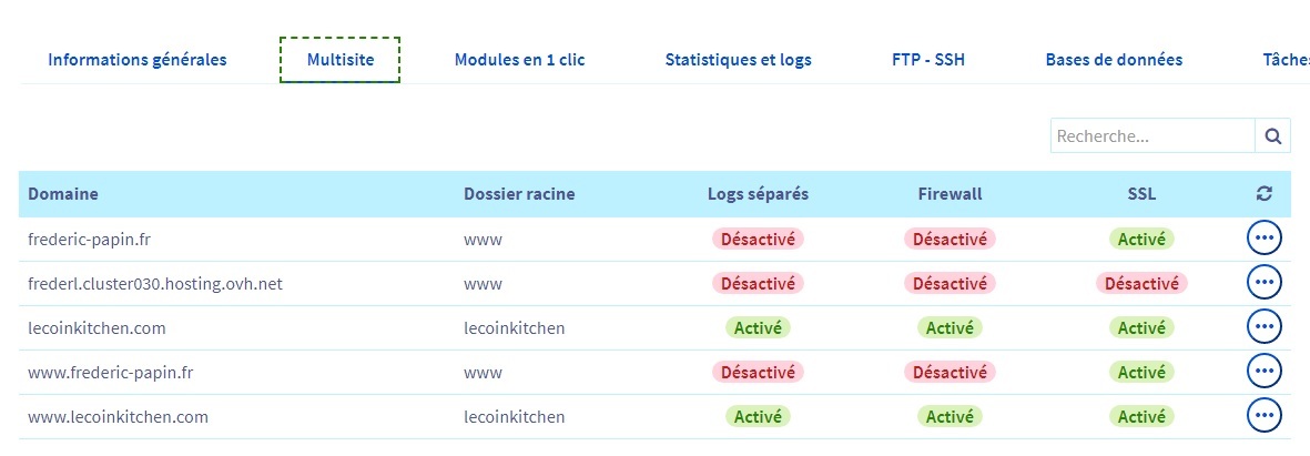

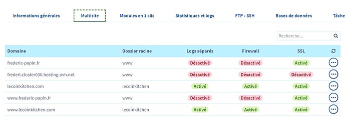

Sous mon hébergement principal frederic-papin.fr (certificat SSL activé), j'ai ajouté un nom de domaine en multisite (lecoinkitchen.com) :

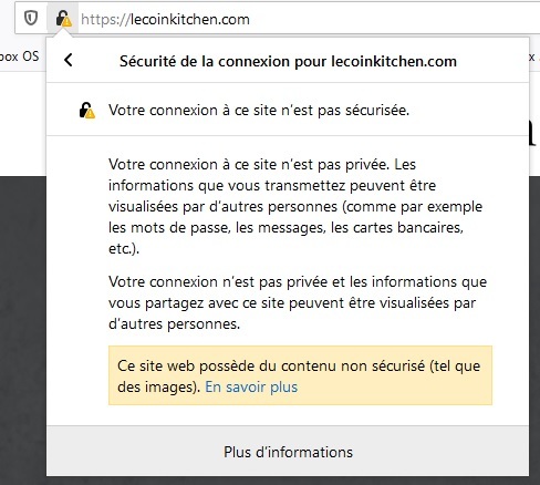

Les SSL semblent bien activés (tiens, je viens de me rendre compte que logs séparés et firewall ne sont pas activés ? Il est préférable de le faire sur mon domaine principal ??) mais quand on se connecte sur le site lecoinkitchen.com ça ne l'est pas …

J'ai même essayé de regénérer le certificat SSL sur le domaine principal mais rien à faire …
Info : j'ai également activé l'offre start10m sur lecoinkitchen.com uniquement afin d'avoir une adresse mail.
Dans les réglages wordpress, j'ai passé l'URL en https://lecoinkitchen.com
Apres, j'ai également une redirection en .fr qui fonctionne bien mais toujours pas de connexion sécu…

Ah ok merci pour ta réponse ! Du coup, je cherche pour rien … après pour toi, ma config actuelle te semble OK ? J'avais le doute de ne pas avoir fait le nécessaire.
je peux activer le firewall et les logs sépararés pour mon domaine principal ?
ovh me semble très moyen côté technique, avec le DNSEEC, maintenant ce problème de SSL … pas terrible…
Le firewall est plutôt déconseillé car il peut interférer sur des URL complexes ou longs, en fait c'est basé sur mod_security de Apache d'après ce que j'en sais.
Les logs séparés, pourquoi pas.
Pour le reste ça semble OK.

Hello !
Je confirme, ce matin tout est OK sans rien faire …
Que l'on vire cette femme de ménage !
Merci et bonne journée
Hello
Fausse joie, je pensais que c'était bon ce matin mais j'ai toujours ce message meme en vidant le cache …
EDIT de 10:48 : à priori c'est bon ! que l'on vire une fois pour toutes cette femme de ménage !
C'est bon
Subject Alternative Name: DNS:1papin.fr,papin.fr, DNS:lecoinkitchen.com, DNS:www.frederic-papin.fr, DNS:www.lecoinkitchen.com
