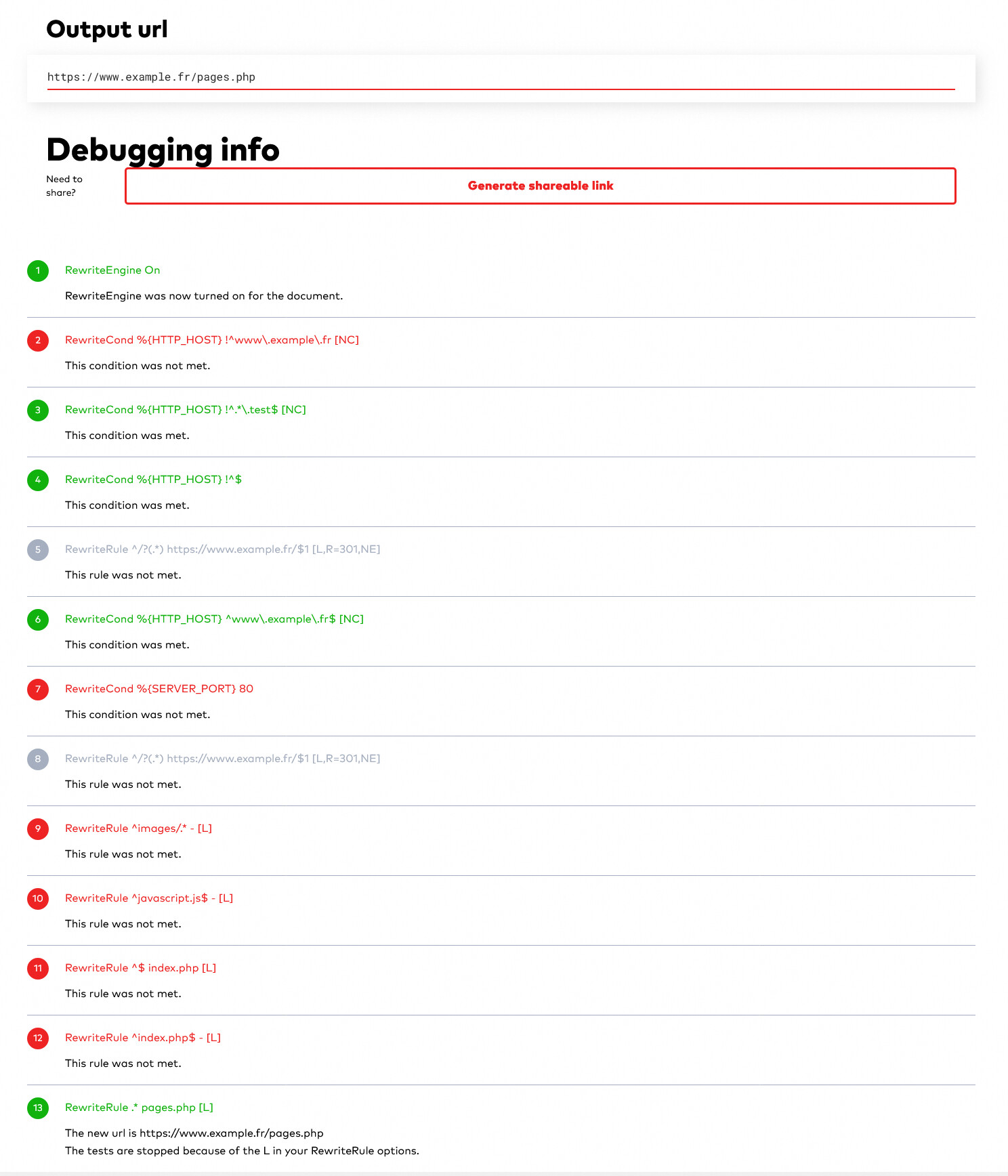

Soit j'ai pas compris ce que vous souhaitez faire, soit vous avez un problème de design, là tel que présenté votre code du .htaccess renvoie en permanence sur /pages.php même si vous appelez déjà l'adresse https://www.example.fr/pages.php
Pour les .htaccess je recommande ce site : https://htaccess.madewithlove.com/
Ce qui avec ce code + https://www.example.fr/pages.php en entrée :

Donne :
dèja merci pour le site de test des fichier htaccess car je ne le connaissais pas
en aucun cas le visiteur doit avoir pages.php dans la barre d'adresse de son navigateur (j'ai fait le test de le mètre à la mains et la cela ne détecte pas la langue choisie par le visiteur et cela renvoi sur l'url d’accueil mais la page ne s'affiche pas)
