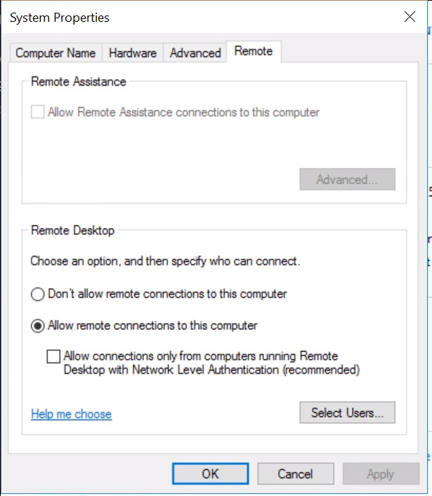

Et dans la config de windows, je decoche le Network Level Authentication :

Bravo, c'est ça. Bien joué. Dans les options du remote desktop, j'ai désactivé NLA et ça marche avec cette ligne de commande :
`xfreerdp /u:Administrator /p:XXX /v:IPdeTaVM /sec:tls /f`

ça marche aussi avec rdesktop, tant que NLA est désactivé.
