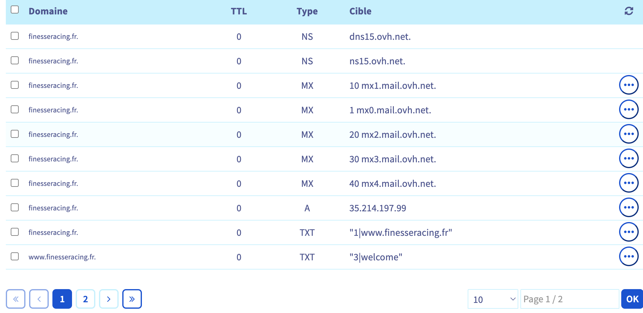

J'utilise un hébergement sitegrounds, et je souhaite utiliser la boite email proposée par OVH.
Mes enregistrements MX sont en place :
Je n'arrive pas à retirer les enregistrements NS d'ovh, mais le lien DNS fonctionne.
Un grand merci d'avance pour votre aide !
Non, vous faites erreur,
tout ce que vous faites sur la zone DNS chez OVH ne sert strictement à rien.
Vous avez opté de gérer votre zone DNS auprès de cette entité:
nserver: ns1.siteground.net
nserver: ns2.siteground.net
et donc vous devez faire vos changements à cet endroit.

Mon hebergement est chez siteground
A un moment cous avez remplacé les deux serveurs DNS:
ancien: ns15.ovh.net., dns15.ovh.net.
nouveaux: ns2.siteground.net. , ns1.siteground.net.
Ca n'a l'air de rien comme ça, mais dès ce moment vous déclarez que votre zone DNS est hébergée sur les serveurs de Siteground.
Voilà.
C'est chez Siteground que vous devez déclarer les enregistrements DNS (le MX c'est pour le mail entrant)
Tout ce que vous feriez dans le menu chez OVH: "Zone DNS" ne sert strictement à rien. A la rigueur vous pouvez aller consulter cette zone chez OVH pour recopier chez Siteground ce qui y manque.
