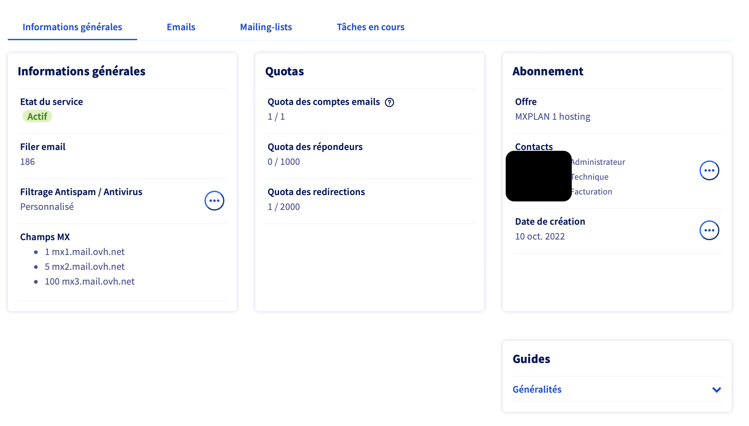

Champs MX utilisés :
1 mx1.mail.ovh.net
5 mx2.mail.ovh.net
100 mx3.mail.ovh.net
cms : cargo
Le statut du site est vérifié via Postmaster tools.

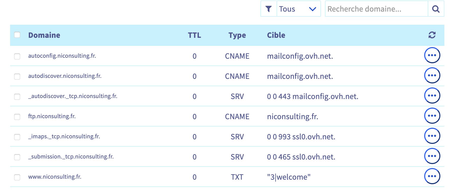

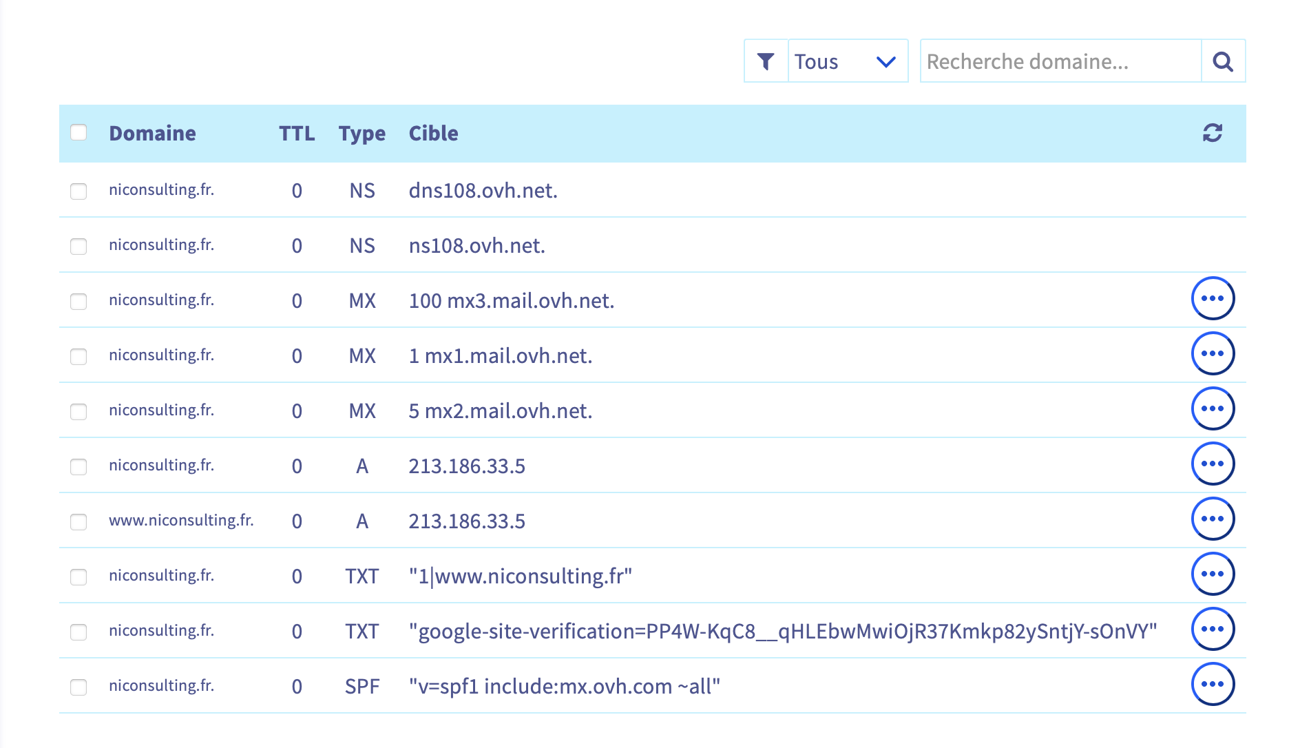

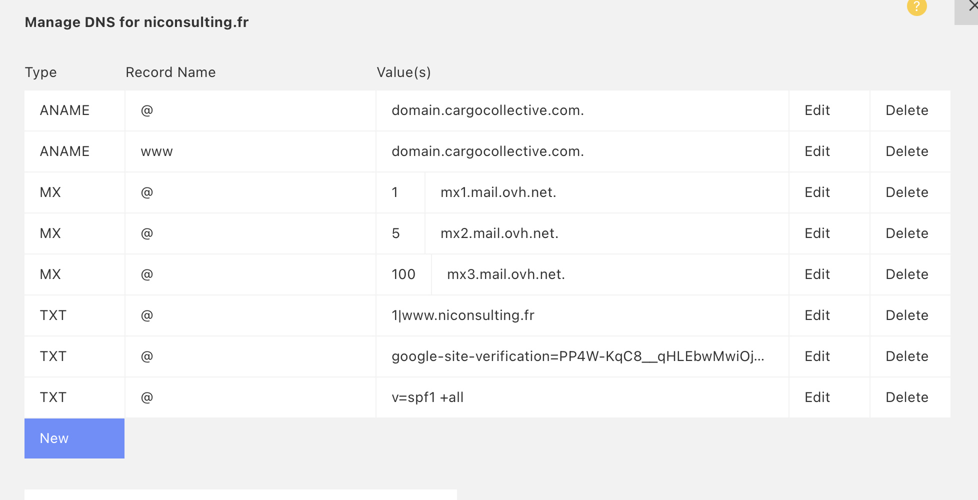

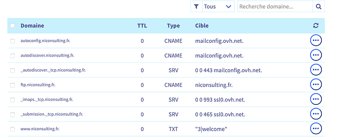

Je vous joins la capture des zones dns du panel ovh :

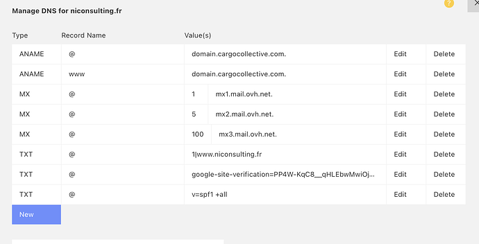

et ce que j'ai sur cargo

Vous avez mis comme SPF: "v=spf1 +all"
Cette instruction est encore pire que de n'avoir pas de SPF du tout, et ce sont principalement les spammeurs eux-même qui ont tenté de faire usage du +all.
Si vous pouviez donner une bonne justification pour ce SPF, n'hésitez pas à l'exposer.

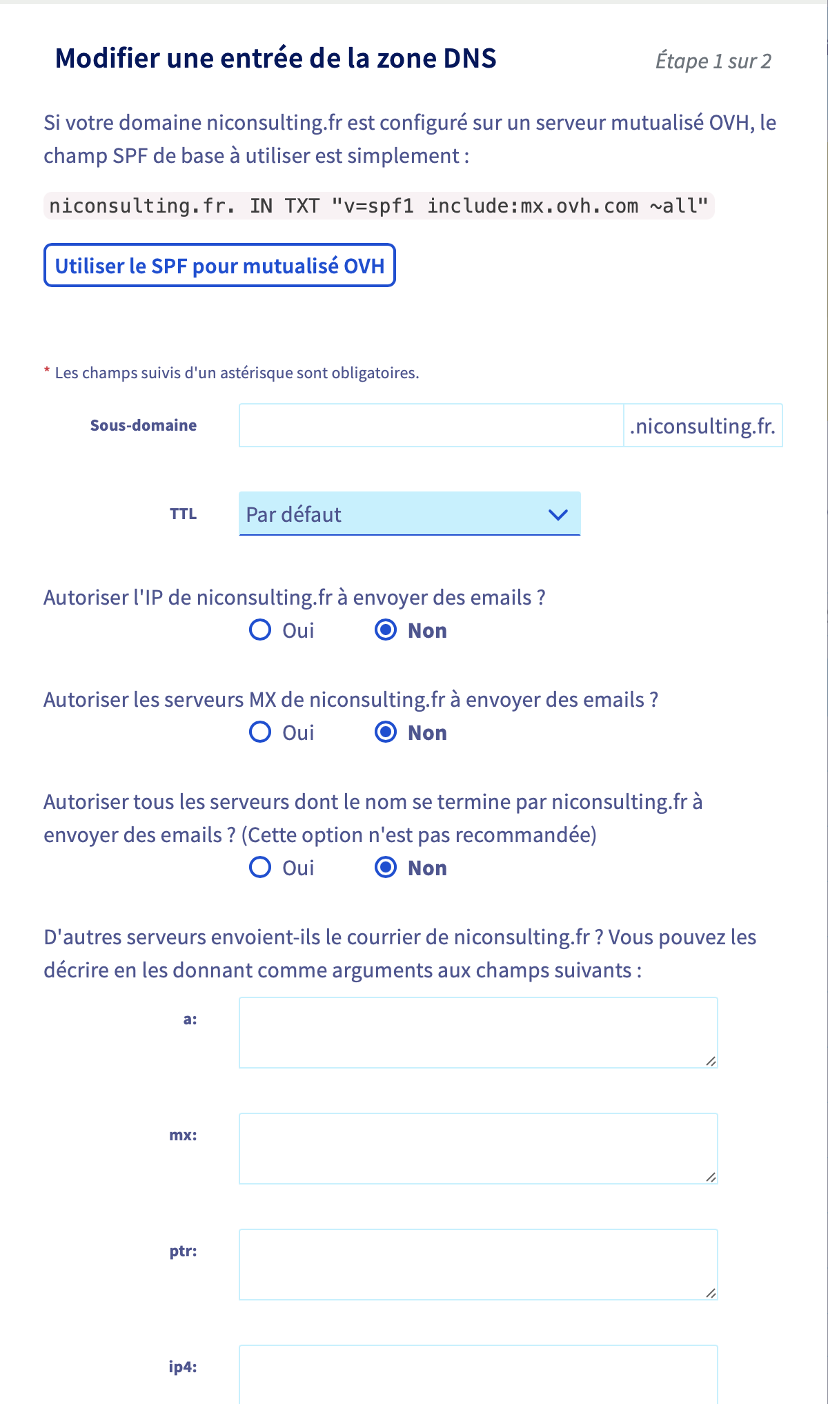

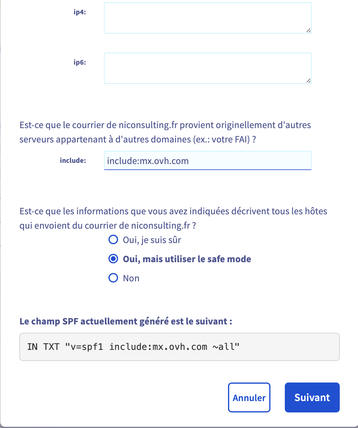

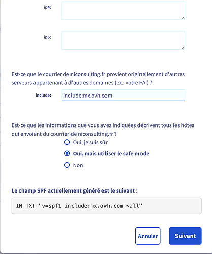

Voici la section SPF ouverte :
Merci beaucoup pour votre retour Fritz2cat!
L'adresse de marion D est une fausse adresse :wink:
Etant novice sur le sujet, pourriez-vous m'indiquer le champs à remplir dans "include:" du SPF?
Y a t'il d'autres paramètres à modifier?

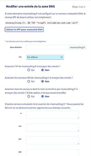

Vous trouverez ci dessous les captures d'écran.
Merci beaucoup
pourriez-vous m'indiquer ce qu'il faut entrer dans le champ "include:" ?
Ce +all n'était pas là lors de la livraison de votre domaine.
Faites l'inventaire de toutes les manières et serveurs/fournisseurs de services qui sont habilités à envoyer des mails portant une adresse d'expéditeur de votre domaine.
Si c'est seulement OVH, votre SPF devrait ressembler à ceci:
"v=spf1 include:mx.ovh.com ~all"
(modification à faire chez Cargo, puisque vous avez décidé d'utiliser leurs services DNS au lieu de ceux d'OVH)
