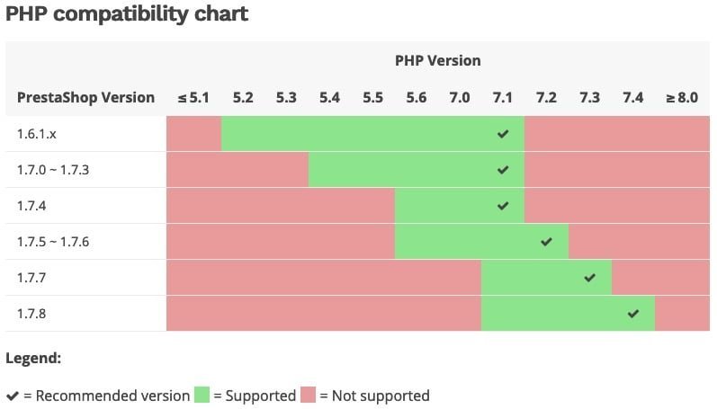

Dans le forum Prestashop on m'a indiqué qu'il s'agit d'un problème de compatibilité PHP. En effet la version de mon Prestashop est 1.6.0.9. La version PHP de mon hébergement est 7.4.
non: 1.6.0.9 il s'agit d'un Prestashop de 2014.
il ne faut pas en vouloir à votre hébergeur.
Quelle est la marche à suivre selon vous ?
Installer en local et monter les versions; puis installer sur OVH ?
Est-ce que 1.6.0.9 est une version trop obsolète ?

Ça peut fonctionner, mais attention, sauvegarder à chaque étape: les fichiers et la base de données.
