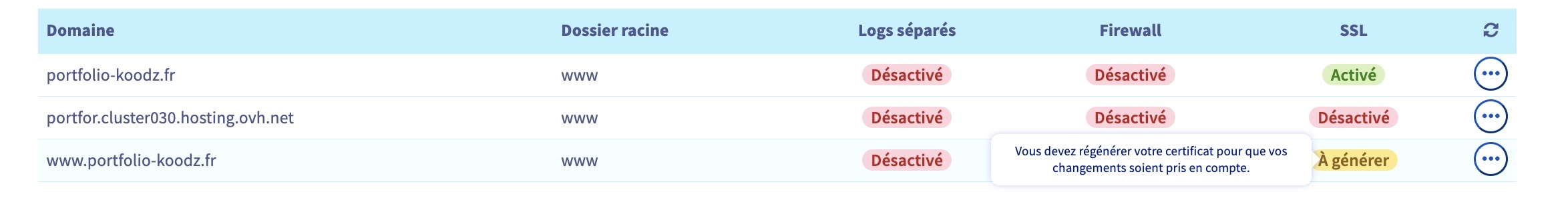

Mon nom de domaine est : portfolio-koodz.
Et j'utilise l'offreperso :
Je viens tout juste de souscrire et je n'ai pas encore commencé à faire mon site, je parcourais le back dans WordPress, puis me suis rendu dans les réglages , j'ai voulu tenté de changer l'URL. Suite à cette action, je n'avais plus accès à mon site et bien évidemment quand je cliquais sur le chemin depuis OVH il etait plus d'actualité. J'ai entretemps parcouru différents forums afin de repérer les différentes solutions comme la suppression de donnée. Mais rien je ne pouvais plus rajouter de module WordPress. J'ai donc rajouter un domaine extérieur en réécrivant le site qui a été supprimé sur "Multisite", soit "www.portfolio-koodz/fr" et voici le message que je reçois. Est-ce que je dois régénérer le SSL pour qu'il soit ok et soit reconnu ? Je vous remercie d'avance pour le retour.

Encore des installations de me**e en un clic.
Pour régler facilement votre problème, vous allez pouvoir désinstaller ce module **en un clic** et **installer WordPress manuellement et proprement**.
_Il faut absolument éviter les Solutions en "Un clic" de OVH qui souvent sont anciennes et source de problèmes._
**Et installer WordPress manuellement.**
Si le fichier **/www/wp-config.php** existe, les informations d'accès à la base de données pour WordPress se trouvent dans ce fichier :
Si le fichier **/www/wp-config.php** n'existe pas ou plus, suivre la procédure
**J - WordPress - Création de la Base de Données** décrite dans mon guide.
_**Puis installer manuellement en suivant mon guide.**_
