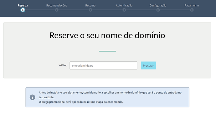

Aucun lien pour dire que je ne souhaite pas avoir de nom de domaine..
voir capture écran
Tu tapes le nom de domaine et la page d'après tu dis je veux le laisser gérer ailleurs.
Sinon non tu en prends un quelconque et gratuit la première année.. (le-nom-de-ton-site.ovh) Que tu abandonneras après.
OVH ne semble plus proposer de laisser le nom de domaine existant géré ailleurs. Quelqu'un peut-il confirmer que ce n'est pas un problème d'utiliser un autre nom ".. .ovh" de manière temporaire? Puis de rediriger le site vers le "vrai" nom de domaine?
Merci!
avec un hébergement, tu déclares le domaine que tu veux, libre ou pas, t'appartenant ou pas
c'est ineffaçable, sauf à payer pour changer le nom de domaine principal
après tu peux aussi faire pointer en plus le domaine que tu veux (si multisite possible), mais ce domaine supplémentaire ne bénéficiera pas des mails (réservés au domaine principal), sauf à payer un MXplan supplémentaire
