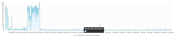

Je rencontre depuis plusieurs mois des épisodes chroniques, mais sans apparente régularité de saturation du CPU de la base de données de mon site marchand (Prestashop). Certaines séquences de saturation sont si sévères que tout le site devient inaccessible pendant plusieurs minutes voire des heures, et même un redémarrage de la base de données dans le backoffice OVH ne suffit pas à stopper l’incident.
Concrètement, quand un incident se produit, je constate un pic de connexions par minute dans les métriques de la base de données en question dans le backoffice OVH. De moins d’une dizaine de connexions enregistrées par minute en temps normal, le pic monte entre moins et plus d’une centaine. Une saturation réelle se produit quand le pic continue. Si je requête un show processlist lors d’un de ces incidents, je constate symétriquement qu’une centaine de requêtes sont en train d’être exécutées – ou le sont-elles vraiment ?

Après tous ces changement et un mois d’accalmie environ, les problèmes sont revenus. L’incident d’hier était particulièrement massif. Le redémarrage de la base de données ne l’arrêtaient pas. J’ai enjoint tous les employés de l’entreprise à arrêter d’utiliser le site, et j’ai manuellement mis le site en maintenant pour empêcher les utilisateurs d’y accéder. 5 à 10 minutes environ après avoir mis le site en maintenance, l’incident s’est résolu. Difficile de savoir si cela est totalement lié, car ce ne fut pas immédiat.
Ayant récupéré les slow queries d’hier, je vois que la première requête remontée par le query-digest est une simple requête SELECT COUNT(*) FROM ps_shop LIMIT 1 – retournant le nombre de boutiques que le site Prestashop a – qui s’est exécutée plus de 4500 fois sur la seule journée d’hier, soit plus de 50 % du temps de réponse de toutes les requêtes d’hier. À cet instant, j’ignore l’origine d’une telle requête – elle n’apparaissait pas dans les précédents digest des slow queries. Et j’ignore même pourquoi ou comment elle se serait exécutée autant de fois.
