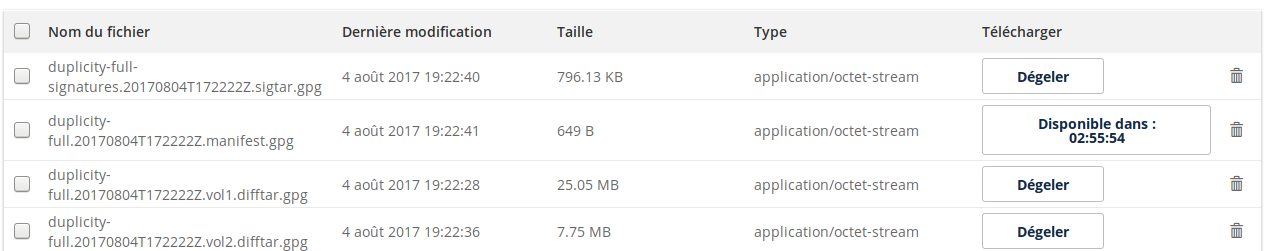

Je fais des tests depuis quelques jours pour sauvegarder mon poste sous Linux avec Deja-dup (interface graphique à duplicity) et à chaque fois il n'y a que la première sauvegarde d'un container qui marche, la deuxième sauvegarde échoue systématiquement.
En regardant les traces, je trouve çà :
> ClientException: Object GET failed: https://storage.gra3.cloud.ovh.net/v1/AUTH_xxxxxxxxxxxxxxxxxxxx/thierrybo-desk/duplicity-full.20170804T164455Z.manifest.gpg 429 Too Many Requests
donc là je comprend mieux, lors de chaque sauvegarde, duplicity a besoin de récupérer un fichier duplicity-full.xxxxxxxxxxx.manifest.gpg pour son traitement.
Et forcément sur une offre PCA qui fige les fichiers, la requête GET échoue et déclenche une demande de dégel comme on peut le voir ci-dessous :
Je ne peux pas utiliser duplicity avec cette offre qui est faite pour ça. Donc ma question est :
- Est-ce que je dois passer sur l'offre Public Cloud Storage, plus chère, et qui n'est pourtant pas faite pour ça.
- Utiliser un autre outil qui sait faire des sauvegarde différentielles ou incrémentales, et qui n'a pas besoin de faire un GET (rsync, autre …)

Ahh merci, je ne suis pas tombé dessus dans mes recherches. Donc en résumé, soit les développeurs de duplicity ont soit corrigé un bug, soit c'est un "ajout de fonctionnalité" pour supporter OVH, qui date d'un mois à peine :
http://bazaar.launchpad.net/~duplicity-team/duplicity/0.8-series/revision/1247 http://bazaar.launchpad.net/~duplicity-team/duplicity/0.8-series/revision/1247
La question est combien de temps il faudra attendre pour que ça arrive dans nos distributions …:frowning:
