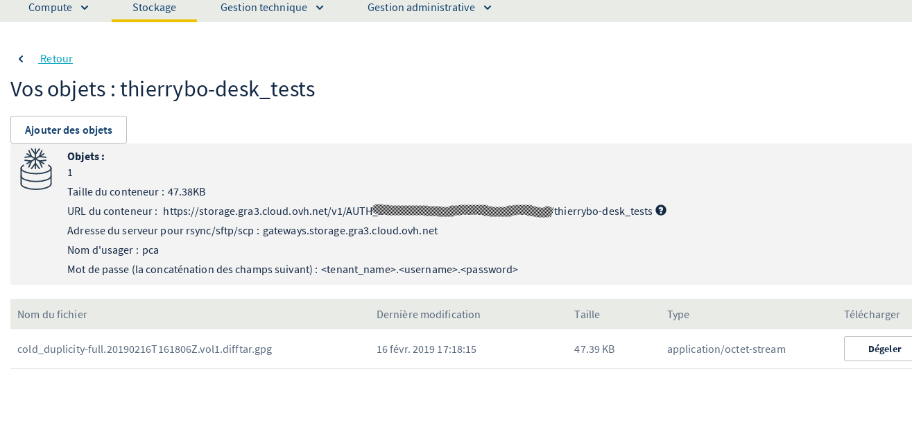

- Résultat dans containeur thierrybo-desk_tests

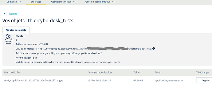

- Résultat dans containeur thierrybo-desk_tests_hot
