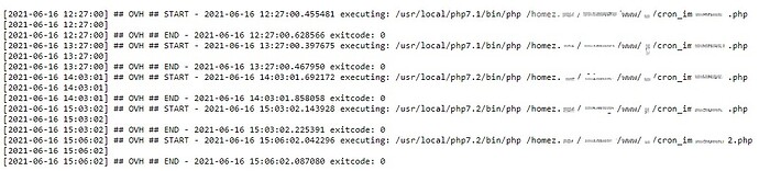

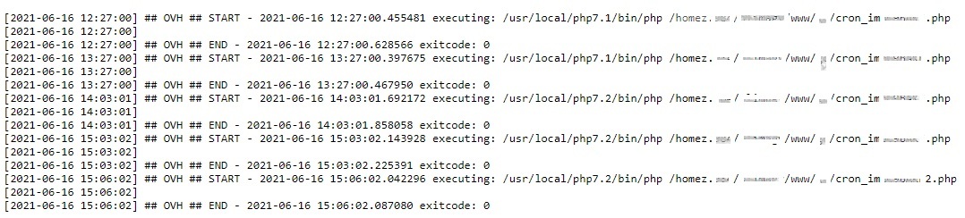

Selon les logs, le Cron s'exécute bien, exit code 0, pas d'erreur et cela se fait en moins d'1 seconde.
Malgré cela, rien n'est déplacé !

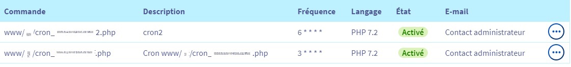

Mes paramètres Cron OVH :
L'adresse du fichier commence bien par www/ dans les paramètres.
Ici le log donné par OVH
