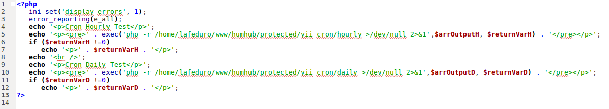

pour les besoins d'installation d'un site web, je dois exécuter en tache planifiée un script PHP avec paramètres, or l'hébergement mutualisé sur OVH ne le permet pas.
Il est indiqué qu'il est possible alors de créer un script PHP sans paramètre, faisant lui même appel au script initial.
J'ai créé un tel script mais je me retrouve avec une erreur code 1 suite à l'exécution.
A quoi cela correspond ?
Toi seul peux être capable de le dire. Cela dépend du langage.
Il faut activer le retour des erreur. Par exemple, en php :
ini_set('display_errors', 1);
error_reporting(e_all);
merci @Daniel60, c'est effectivement du PHP
le code de retour est produit après la commande exec
Mon véritable problème est que l'hébergement mutualisé chez OVH ne permet pas le passage de paramètres dans une tache cron… Il faut donc que je trouve une astuce pour contourner cette restriction. Je souhaitais créer un script sans paramètre, exécutant le script initial, mais l’exécution me retourne le code d'erreur (1)
voilà le code que j'utilise :wink:
