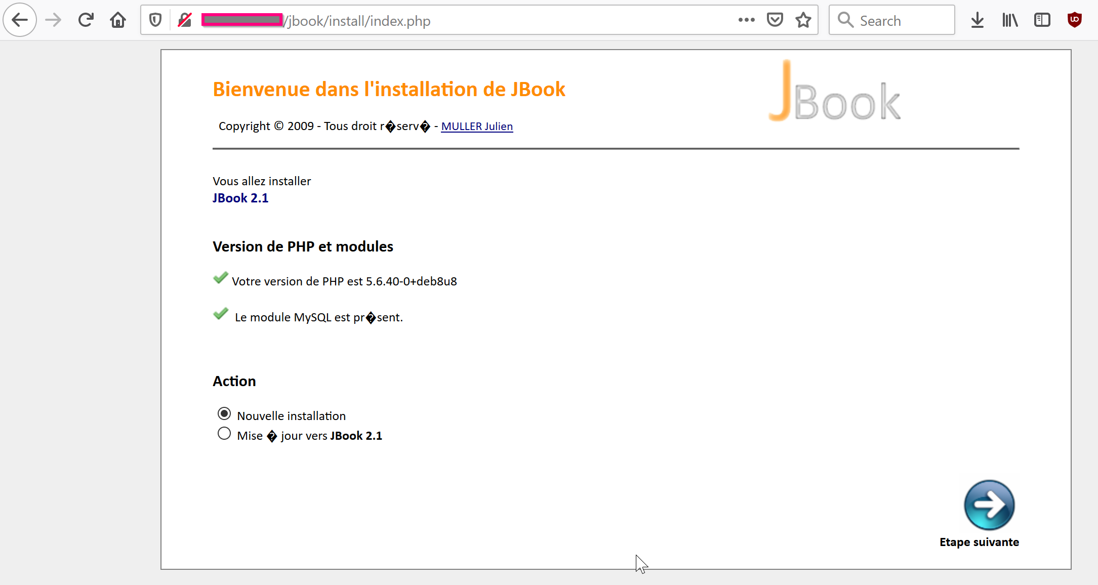

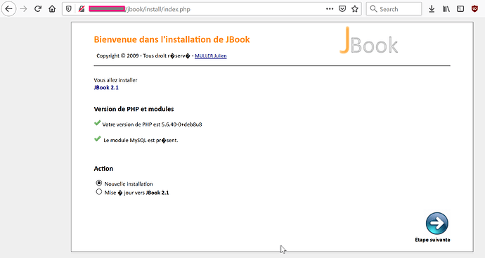

J'ai téléchargé ceci https://scripts.toucharger.com/logiciels/scripts/telechargement/489fc9ec/logiciel/freeDownload/jbook-4032.html et je l'ai mis sur un serveur dédié pas tout à fait à jour.
A part des problèmes d'accents je n'ai pas du tout la même chose que toi.
