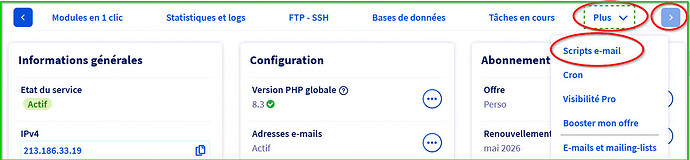

1) Vérifiez dans votre espace client: Hébergement > ... > Scripts e-mail: voyez que le service est actif (ça se met en sécurité s'il y a trop de retours en erreur)

Dans mon espace je vois dans la rubrique hébergement, onglet informations générales > configuration adresses e-mails : actif mais je ne vois nulle part "scripts email"
Le numéro du ticket : CS15205096
Ce n'est pas le bon endroit
