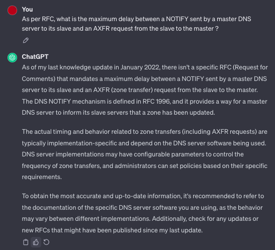

[edit] Sans vouloir me taper toute la/les RFC, ChatGPT m'informe qu'il n'y a aucune notion de delai maximum entre un Notify et un AXFR résultant. Donc je ne peux pas incriminer sdns2.ovh.net. Je vais revoir ma façon de procéder. Case closed.
