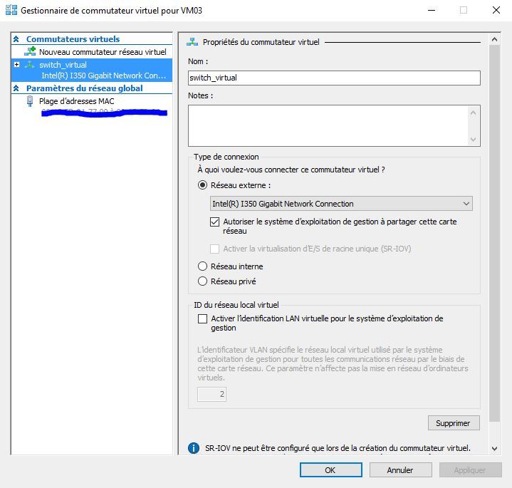

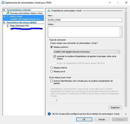

Je viens de mettre en place une Hyper-V, j'ai crée un switch virtuel dans ma VM en lui attribuant la carte réseau du serveur, mais celle-ci ne reçoit pas internet. J'ai alors commander une ip à OVH ma VM est en DHCP ipv4, mais ne reçoit toujours pas internet, il y a forcement une configuration à faire, mais je ne trouve pas la solution dans le forum …

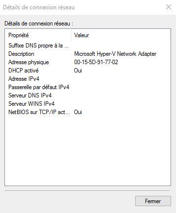

Dans la VM :
vous avez configuré l'IP-FO sur la VM ?
Alors j'ai effectivement vu cette notion comment cela se configure ?
Si vous avez une page ? un tuto ?
Merci Janus57 pour votre réponse
Cordialement
Cordialement
doc OVH : https://docs.ovh.com/fr/public-cloud/configurer_une_ip_failover/
Après je ne pourrais pas plus aider je n'utilise pas de Windows Server chez des hébergeurs.
Ok merci Janus57 je vais regarder dans ce sens !
Cordialement
Ca fonctionne merci!
Pour information, je viens de suivre la procedure de votre documentation, ensuite dans ma VM j'ai configuré ma premiere IP , le masque reseau, la passerelle par defaut puis le DNS.
