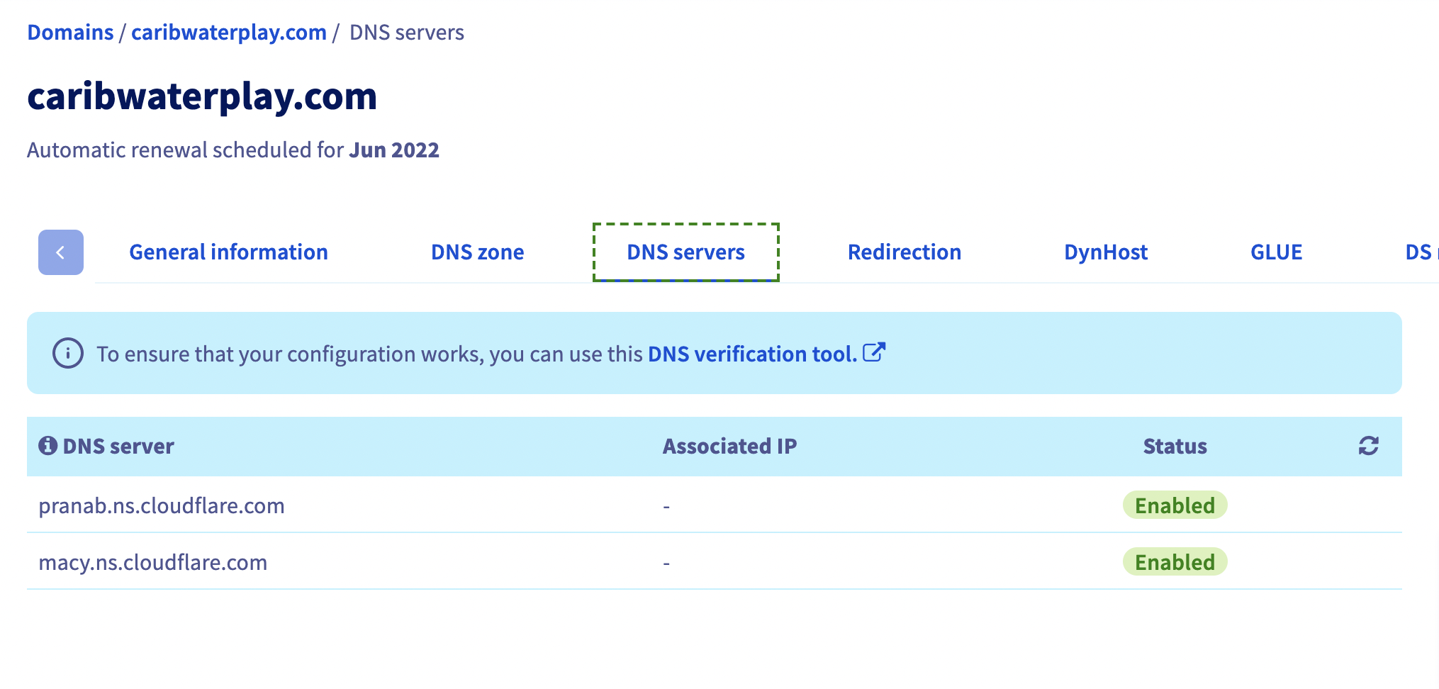

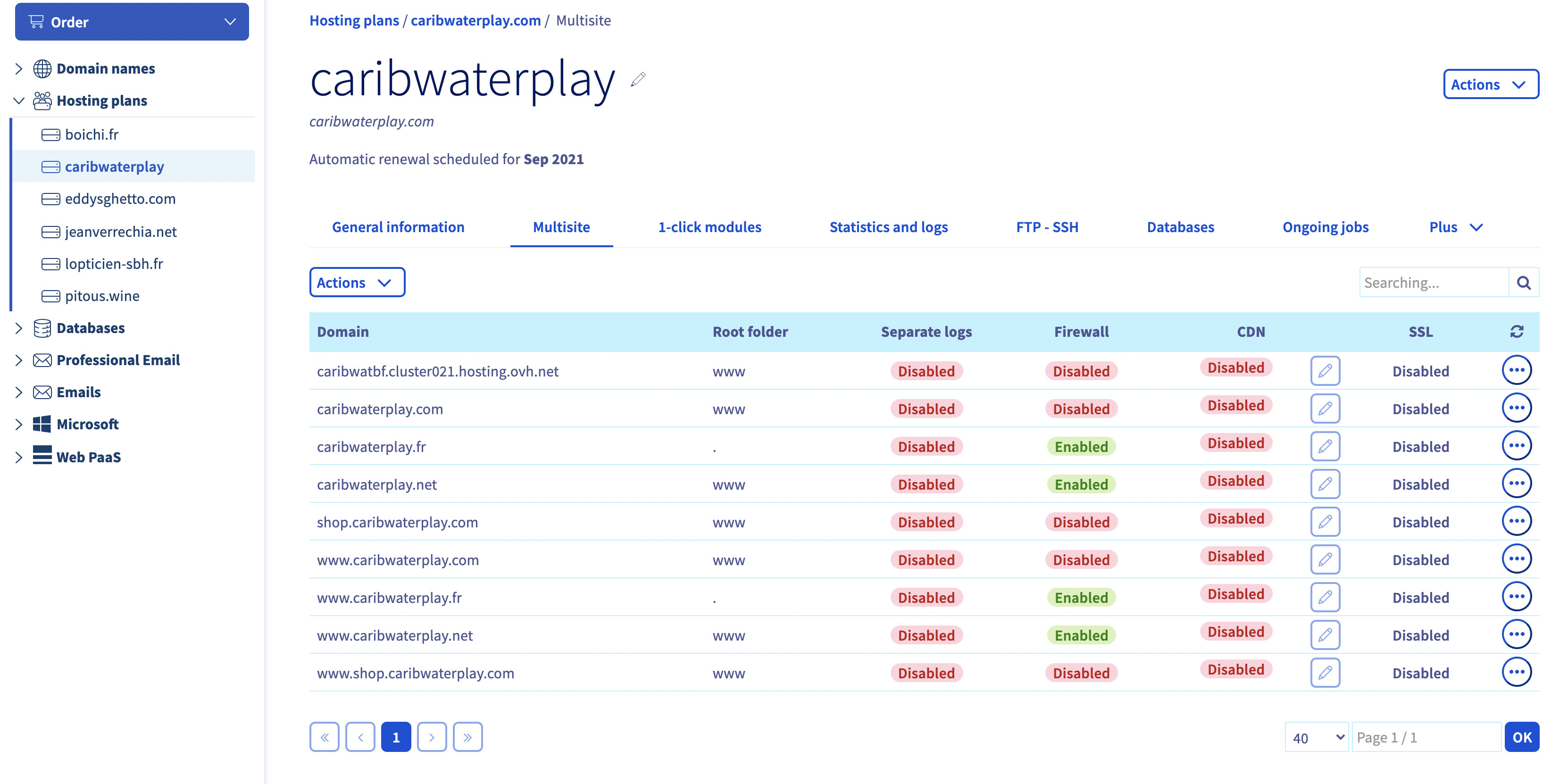

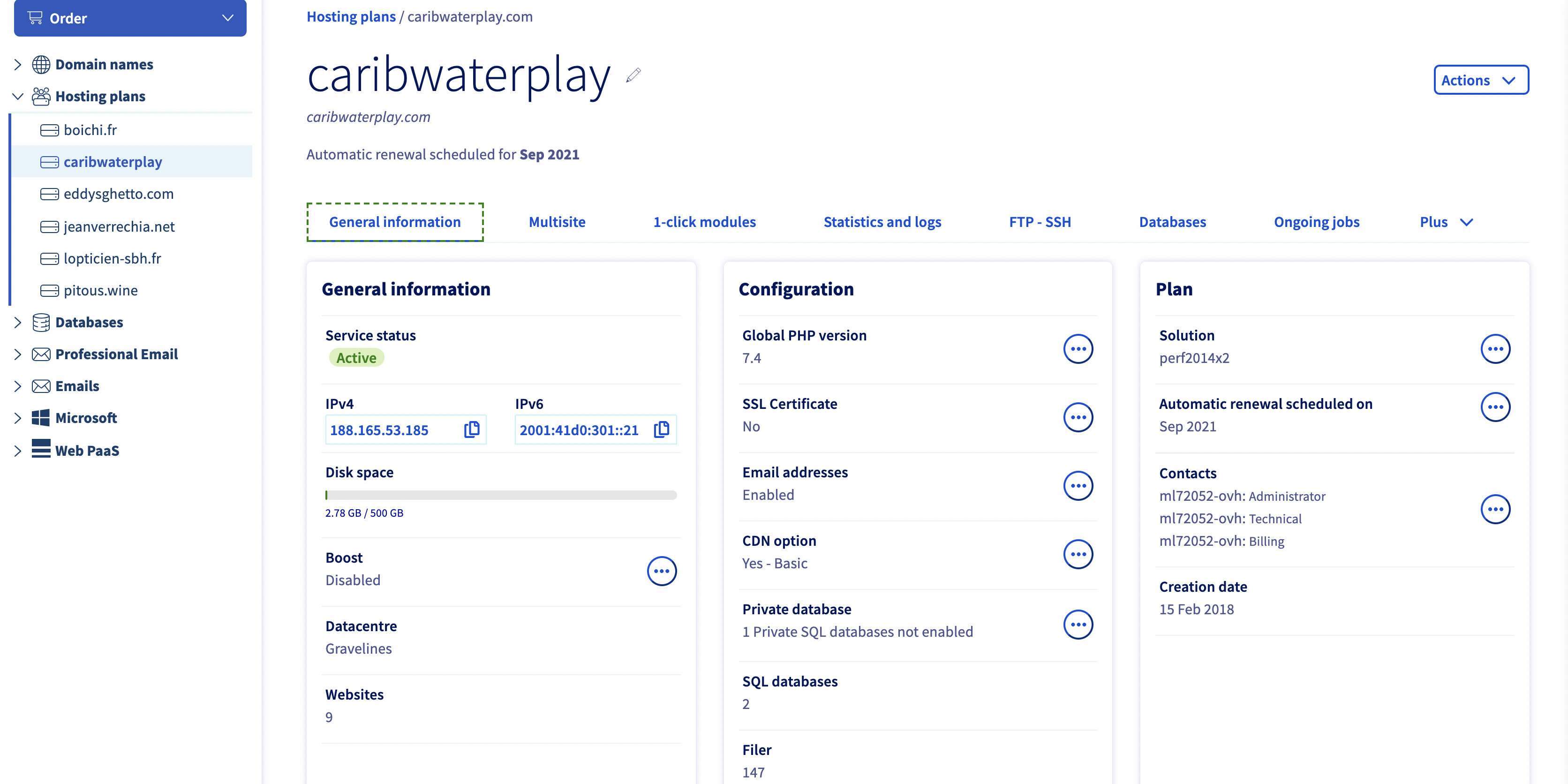

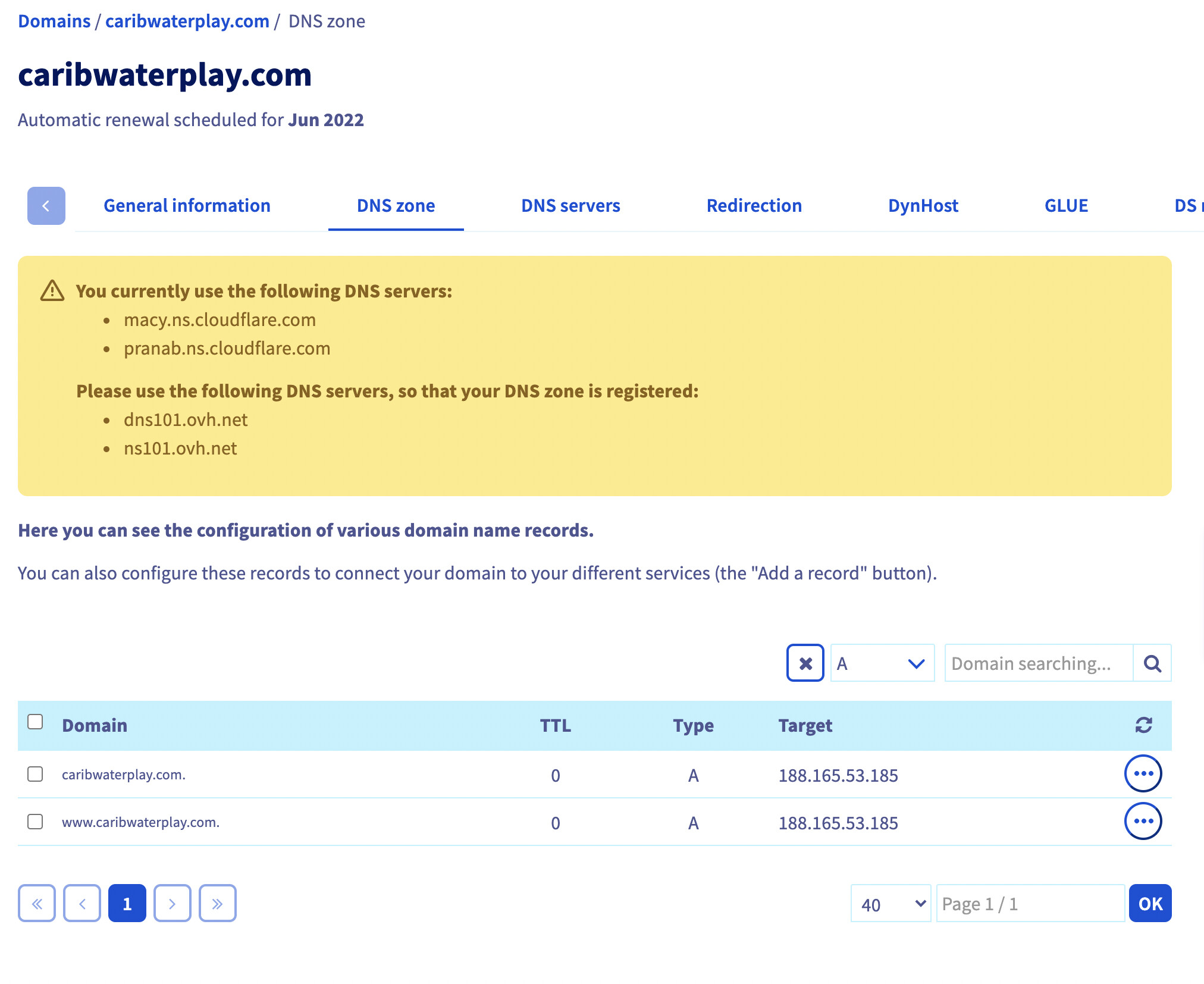

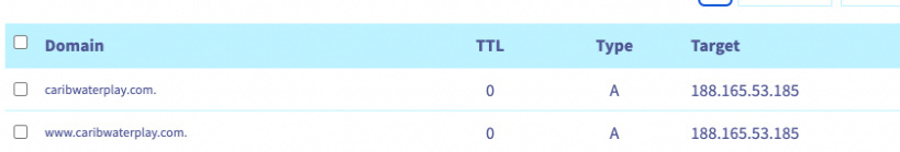

**A faire avec un ordinateur :** pour **chacun des domaines et hébergements**
Pouvez-vous nous faire une copie d'écran de la **page entière** avec un filtre des " **A** " :
Voici les 4 fichiers. Merci d'avance
Les réglages actuels datent d'au moins 3 mois et marchaient bien jusqu'alors.
J'utilise Cloudflare donc le DNS est différent de celui demandé.

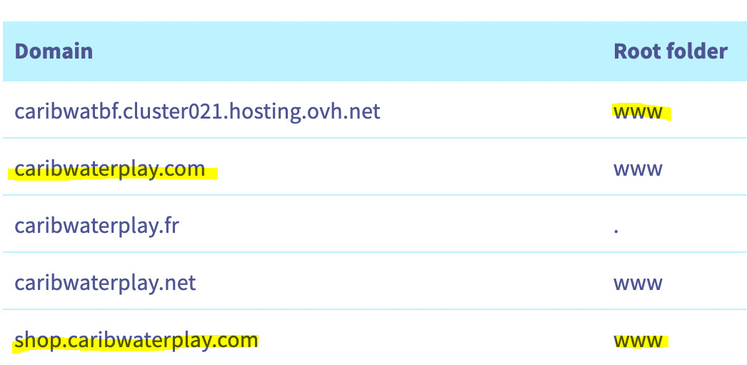

Dans quel dossier tu as copié ton site ?
Car shop.caribwaterplay.com pointe sur le dossier www

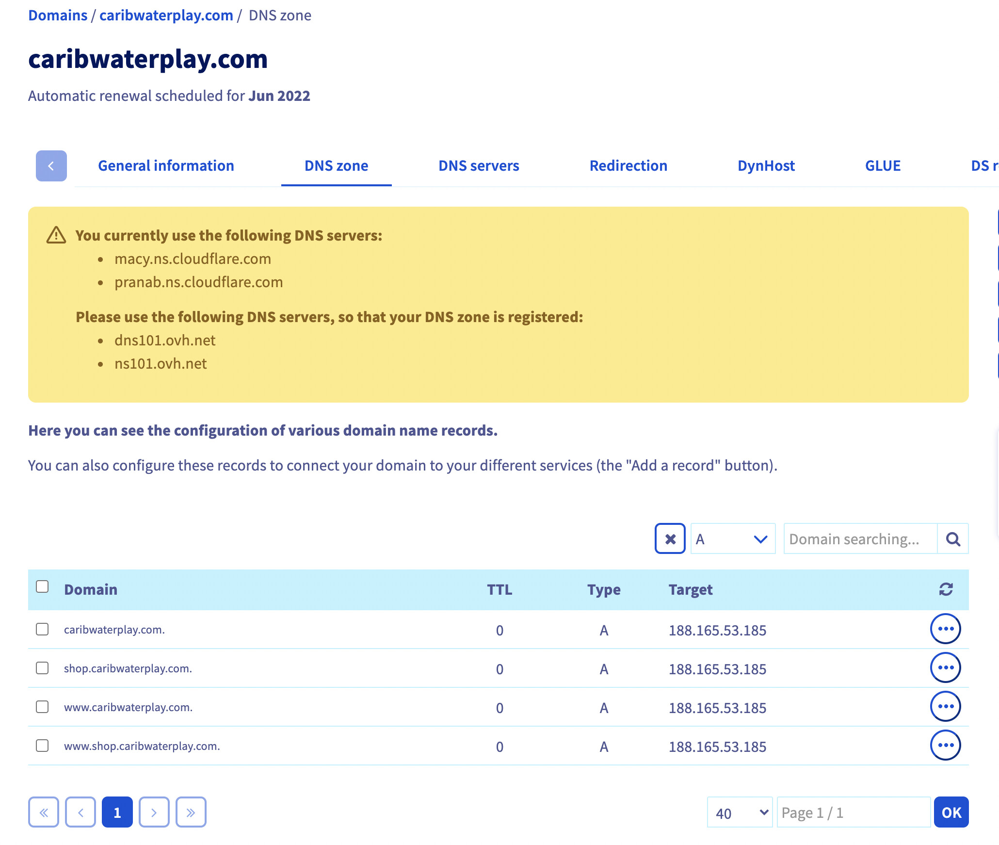

D'autre part il manque la même chose pour :
* shop.caribwaterplay.com
* www.shop.caribwaterplay.com
oui l'installation WP est bien dans le dossier www.
J'avais essayé un truc pour shop.caribwaterplay.com et oublié de les remettre sur la capture d'écran mais ils y sont aussi.
