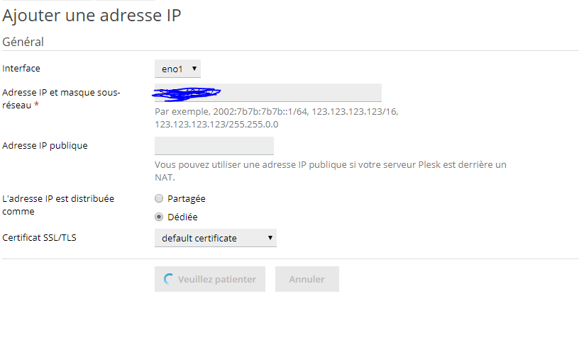

Sur le dédié, vu que tu a directement modifié ton netplan, est-ce que la fonction "relire IP" de plesk ne suffit pas ?
Tente en mettant "IP partagé" pour voir.

1/ deplacement de l'IP FO sur le serveur (depuis espace clien)
2/ connexion manager plesk
3/ dans l'ajout d'IP sur plesk :
Ajouter une adresse IP > Adresse IP et masque sous-réseau * : xx.xx.xx.xx/32 > ok
4/ reboot du server : OK.
L'adresse ping et est attribuable :confused:
Je ne vois pas ce qui bloque.
