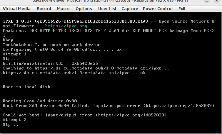

Disposant d'un ipmi/kvm, je me connecte et voici ce que le serveur affiche à l'écran
Manifestement, l'IPXE se bloque, et n'arrive pas à démarrer sur le disque.
Hors, si j'appuie sur la touche ESCAPE pour sortir du mode IPXE, alors le server démarre normalement. Le menu GRUB apparait, puis debian démarre.
Que puis je y faire, à part intervenir manuellement à chaque reboot ?

D'après votre capture d'écran, iPXE ne bloque pas mais part en erreur. Normalement, après 3 essais, iPXE devrait quitter et vous auriez le même comportement que ce que vous avec avec ESCAPE (fallback sur disque). Est-ce que c'est le cas ?

A nouveau, il arrive sur l'écran ipxe, et se bloque.
Il semble qu'une 1e tentative est faite, échoue sur le "could not boot: input/output error"
Puis une 2è se lance, et se bloque après "Ntp…"
Voici à nouveau un screenshot pris à l'instant:
