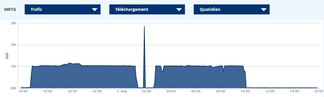

Nouvelle coupure/crash aujourd'hui vers 09:50, d'après mes stats réseau sur mon panel (cf. image ci-dessous).
Cette fois-ci c'est arrivé vraiment plus rapidement.
