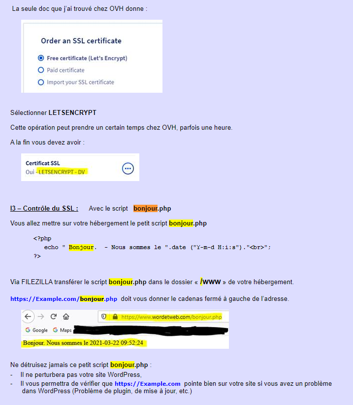

Bonjour @DominiqueM33
C'est bon chez moi.
Par contre il reste quelques soucis avec le SSL.
Voir –> https://www.wordetweb.com/word-et-web/WORDPRESS-guide-installation-de-WordPress-premier-domaine-chez-OVH-FR.htm">CMS - WordPress - Installation chez OVH
Paragraphe : I - WordPress - Activation du SSL pour l’accès à https://Example.com :
Fais le test du script **bonjour.php** décrit dans mon Guide.

le site semble être passé en sécurisé.
J'essaierai quand même de faire votre test, en suivant votre procédure.
Je vous avoue ne jamais avoir touché directement à l'hébergement comme vous l'indiquer. Pouvez vous me dire comment je transfère le script dans FILEZILLA ?

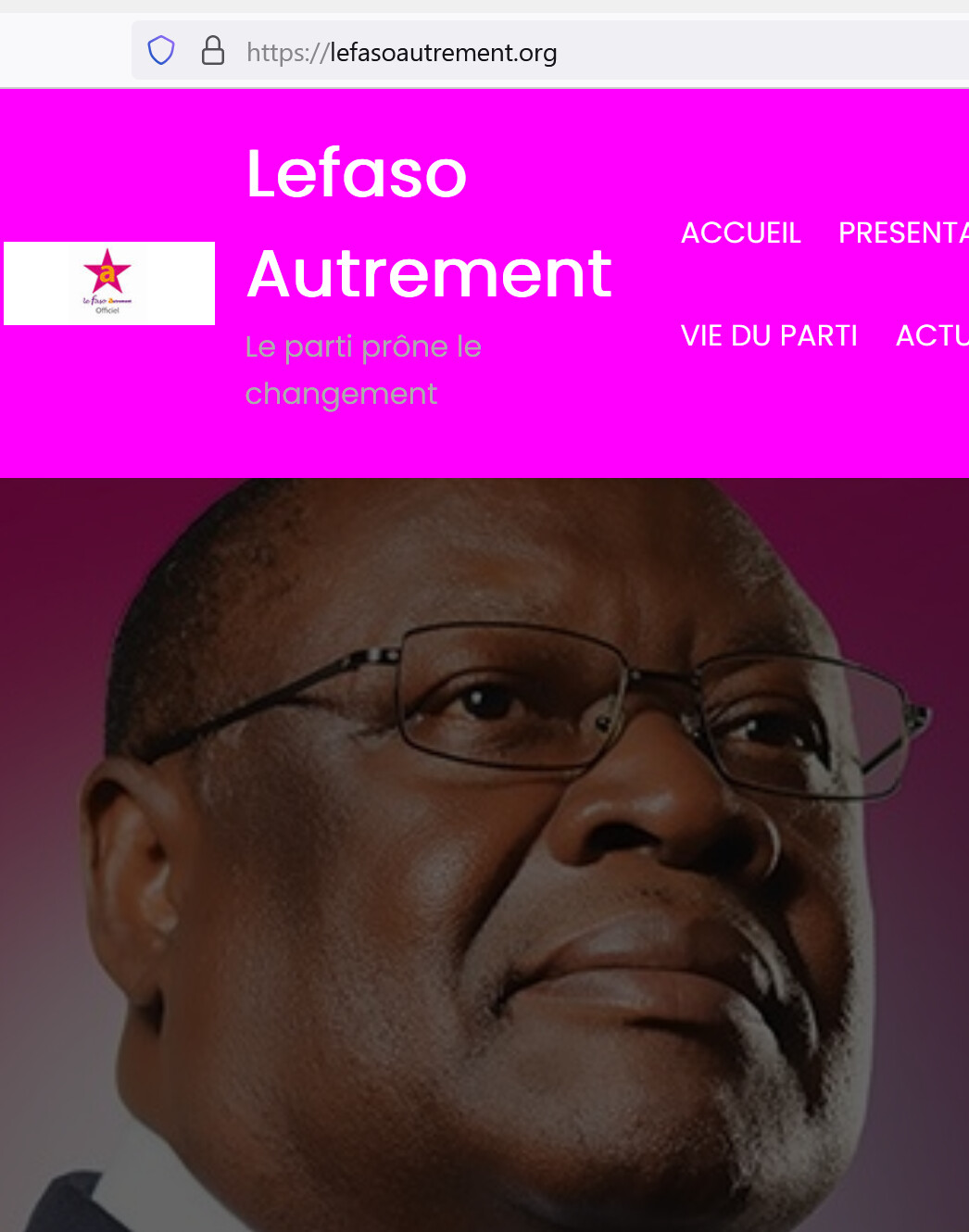

Sous mon nom de domaine lefasoautrement.org, le serveur DNS est indiqué comme inactif et mise à jour en cours.
en information complémentaire, on m'indique ceci :
"Votre domaine dispose de serveurs DNS mais ces derniers ne répondent pas
dns200.anycast.me
ns200.anycast.me
ns11.ovh.net
dns11.ovh.net"
Comment puis-je résoudre ce souci ? Merci par avance pour vos réponses.
Dom
lefasoautrement.org
Votre site fonctionne
