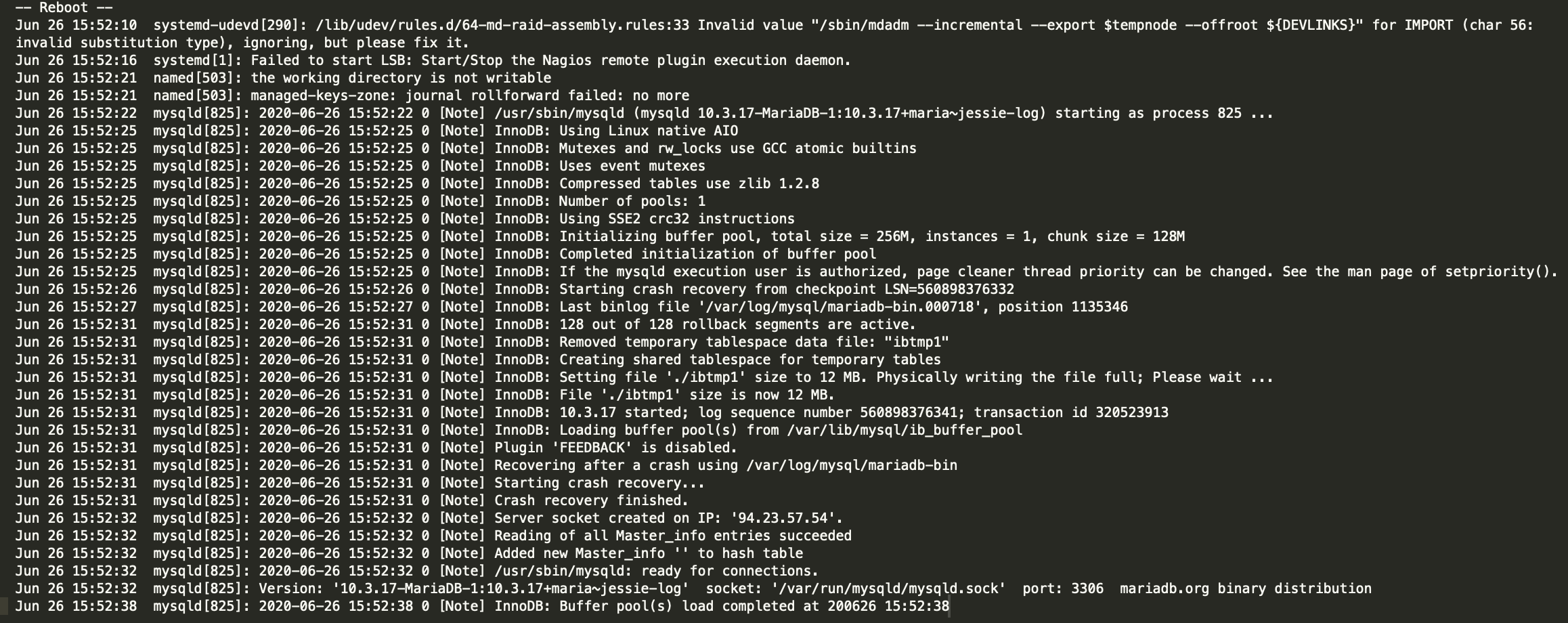

En mode Rescue, après avoir monté les disques, j'utilise la commande : `journalctl -p err`afin de voir les erreurs. J'ajoute en pièce jointes les messages que j'obtiens.
Un message m'intrique : `named[503]: the working directory is not writable`mais je ne sais pas comment le corriger.

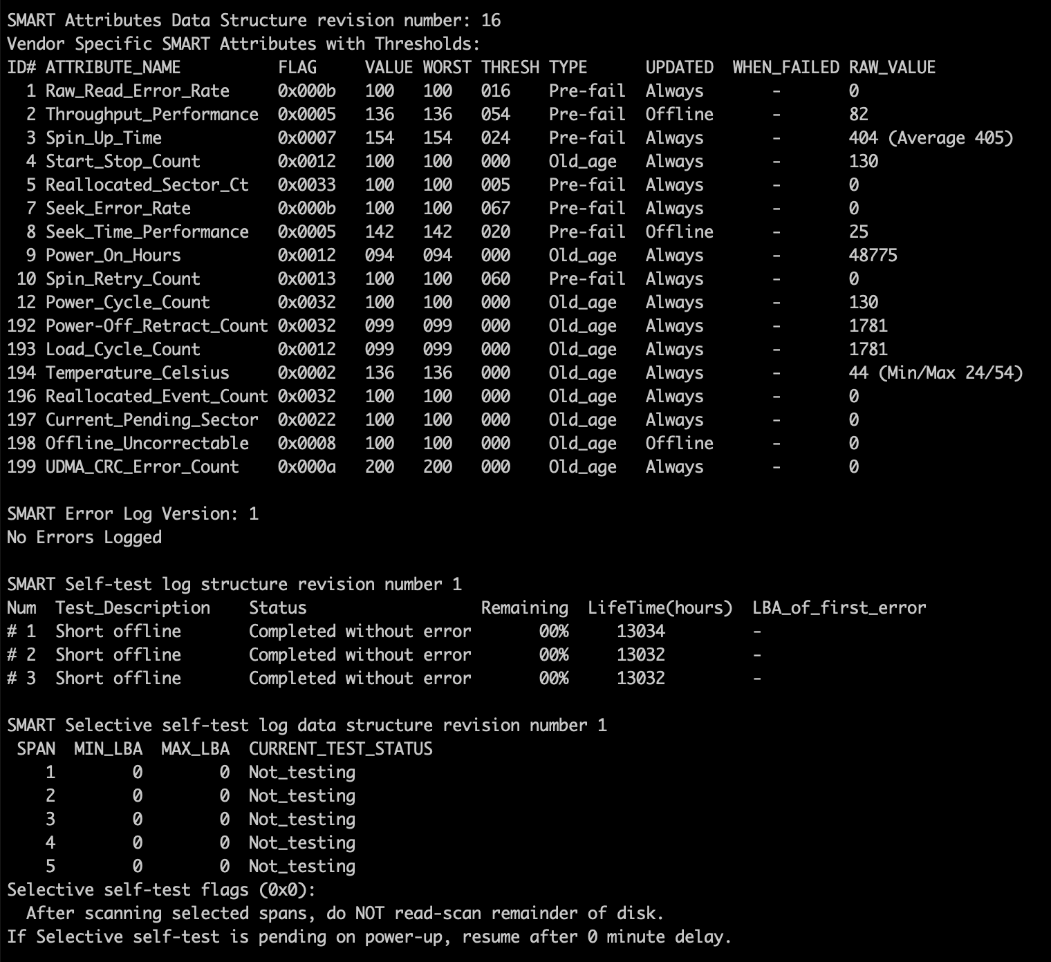

S'il s'agit d'un SoYouStart, c'est donc un serveur physique, vois aussi les données SMART du disque dur:
smartctl -a /dev/sda

A priori, aucune erreur ne remonte, j'ai peut-être raté une info importante ? J'ai mis la fin du résultat en pièce jointe.
Jérôme
130 power cycle ? c'est une habitude de l'éteindre via l'espace client ? D'habitude j'en vois moins de 10 ou 20 pour des serveurs qui doivent fonctionner 24/7/365...
Sinon ton disque ne présente pas de problèmes mécaniques.
Non en effet, je n'explique pas pourquoi cette manipulation a été faite ... le nombre de cycle vient des tentatives pour le redémarrer normalement ...

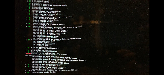

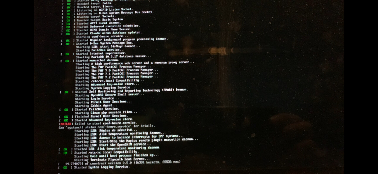

J'ai filmé le lancement en mode KVM, je n'ai eu qu'une erreur qui correspondait à un script permettant de mettre à jour l'heure au redémarrage ... L'erreur a été corrigé, sans plus de résultat.

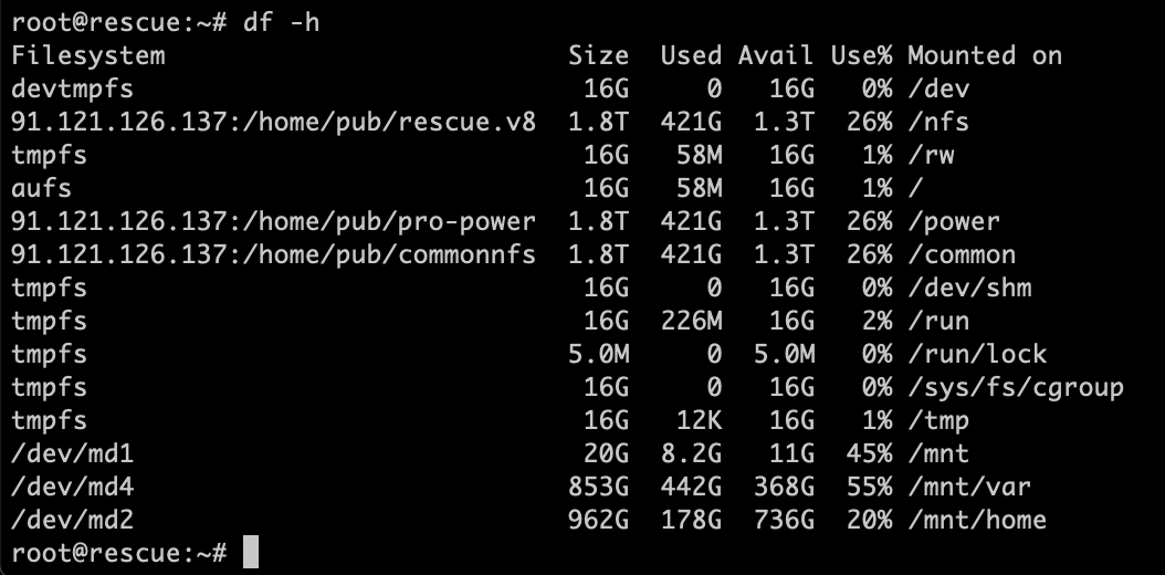

Cela ne semble pas trop mal.
Je n'aurais jamais osé monter le root dans /mnt , et les autres partitions dans des sous-répertoires de /mnt où ti as monté ton root.

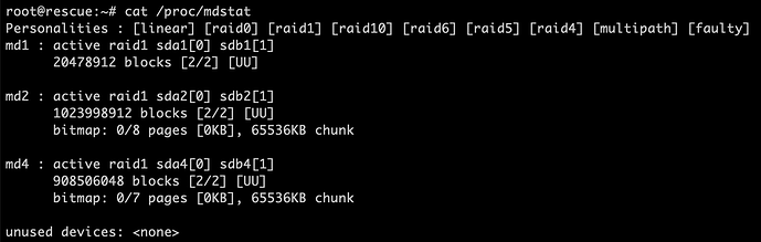

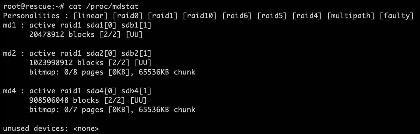

cat /proc/mdstat tu as bien tous tes disques UP ?

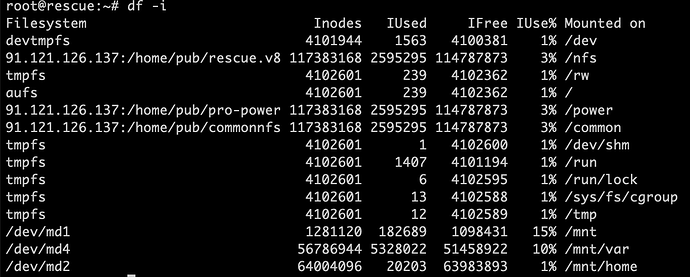

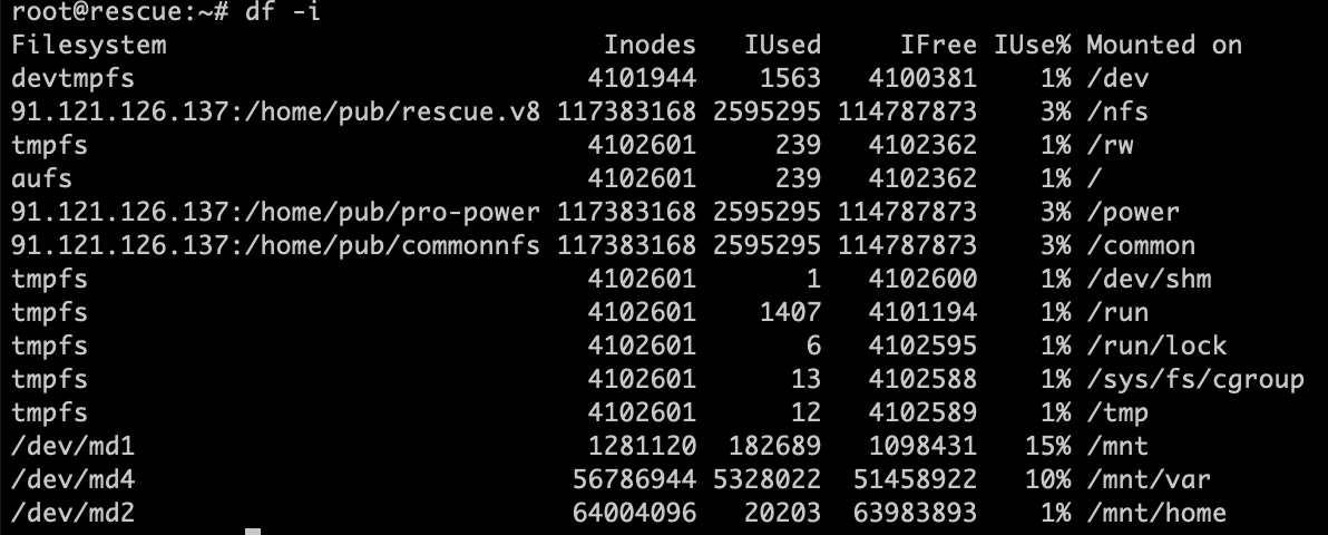

df -i ? Tu n'es pas en panne d'inodes ?
Tu aurais fais comment ? Il y a un risque à faire ca ?

Oui, en KVM, à la fin j'ai pu me connecter avec les accès ROOT, la capture ne montre que le message d'erreur que j'ai rencontré.

Pas de souci pour moi, mais sur le boot (en KVM) je ne vois pas d'erreur.
