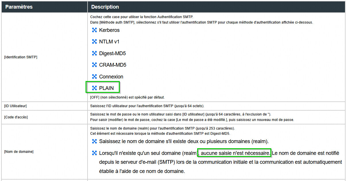

Pour régler l'envoi de documents par courriel, j'ai ce type d'aide : Configuration de l'environnement Envoi Numérisation
Sinon, je ne retrouve pas dans l'aide (Guide de l'utilisateur ) les protocoles dont vous me parlez.
Désolée de ne pas pouvoir vous répondre plus précisément.

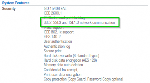

Voyez la fiche de spécifications https://kmbs.konicaminolta.us/products/predecessor-products/bizhub-c258/ -> https://kmbs.konicaminolta.us/wps/wcm/connect/newweb/aa52d602-1371-4dfa-8eb7-90dc4c5bec66/bizhub_C258_Spec_Sheet.pdf?MOD=AJPERES&attachment=false&id=1572009223663
Je suis très surpris d'y voir ceci:
En 2025 c'est juste inqualifiable de mettre ça sur le marché. Demandez à ChatGPT comment rédiger correctement une demande pour faire jouer la garantie.

Le jour où OVH a supprimé le support des anciens protocoles considérés comme "vulnérables" il y a d'autres personnes que vous qui ont été impactées, notamment avec des machines anciennes ou très anciennes, pour lesquelles le fabricant ne fait plus de mises à jour.
On ne peut pas reprocher à OVH d'avoir une attitude sécuritaire.
