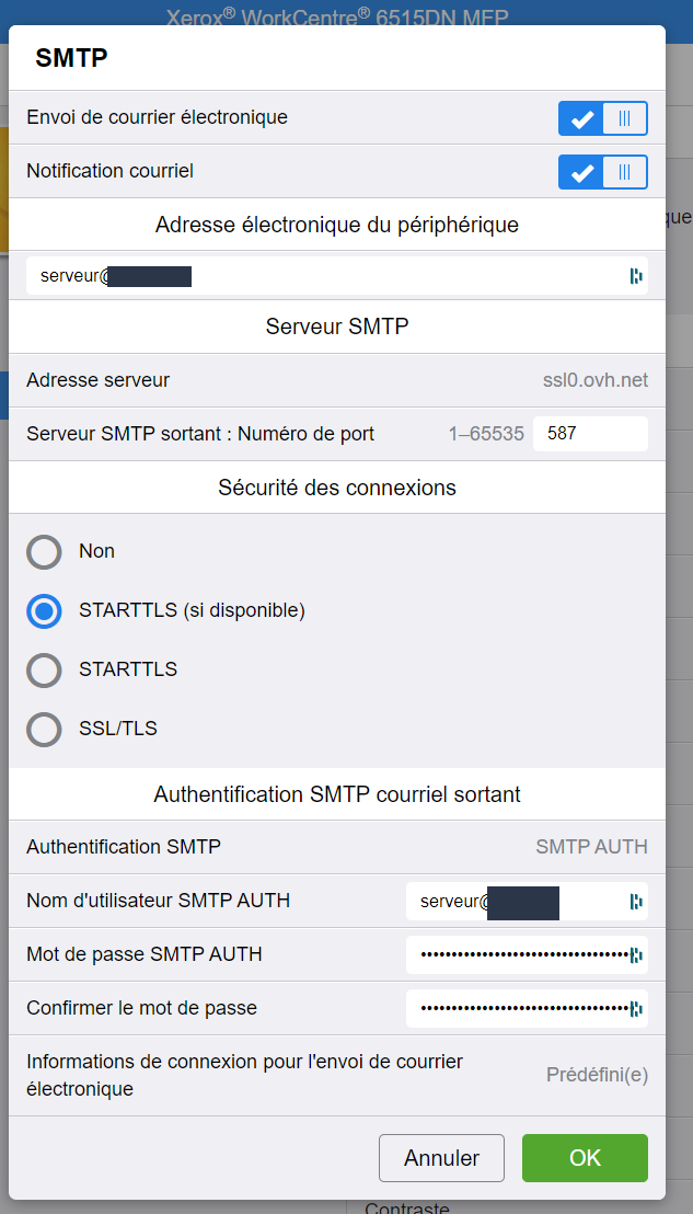

merci pour ta réponse.
Voici ma configuration actuelle :
Mais même sous cette config ça fonctionne pas.
L'imprimante est pourtant toute neuve et c'est un modèle qui m'a l'air assez récent.
David
et si je mets SSL/TLS c'est pareil, j'ai le code erreur 016-772 : dns server unsets up in smtp

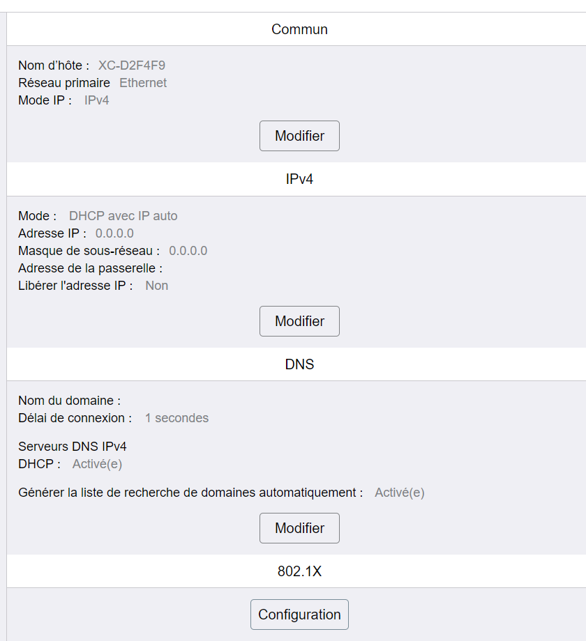

dans les paramètres IPv4 du copieur il y a bien des serveurs DNS de renseignés ?
Si vous vous connectez via l'adresse serveur@ au niveau du webmail, cela fonctionne ?
oui l'email fonctionne bien, que ce soit configuré sur outlook ou en connexion via le webmail.

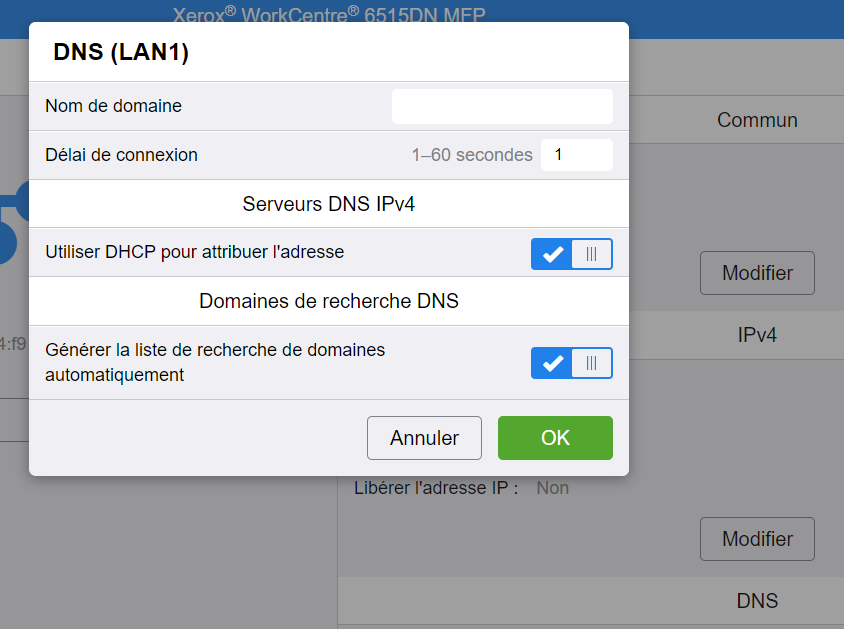

Concernant la configuration au niveau de l'imprimante, j'ai ça au niveau des dns :

avez-vous essayé de fixer le copieur avec une IP fixe + 8.8.8.8 et 1.1.1.1 en DNS ?
Car le message d'erreur est plutôt clair côté xerox :
[quote]Fault Code 016-772 "Scan Data Repository Failure" or "DNS Server un-sets up in SMTP" occurs when the device is unable to resolve the hostname of the SMTP server over DNS, or the DNS Server is not configured properly on the device.
[/quote]
Cf : https://www.support.xerox.com/en-us/article/en/1135674.html
