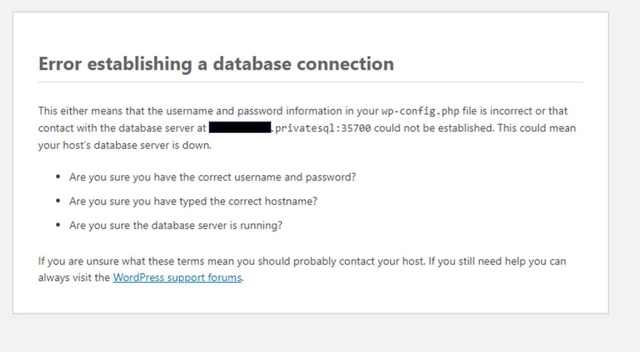

Depuis que j'ai désactivé le CDN, j'ai 3 nouveaux messages d'erreur :
ou encore
ainsi que
Est-ce que votre BDD sature niveau ressources ?
Est-ce que vous avez fait le tri dans les plugins comme indiqué plus haut ?
Avez-vous regardez vos logs pour voir les message d'erreurs enregistrés ?
J'ai supprimé plusieurs plugin en fonction des erreurs trouvées via les logs, cela m'a fait disparaitre les pages d'erreur. Merci pour ça, c'est un bon début !
