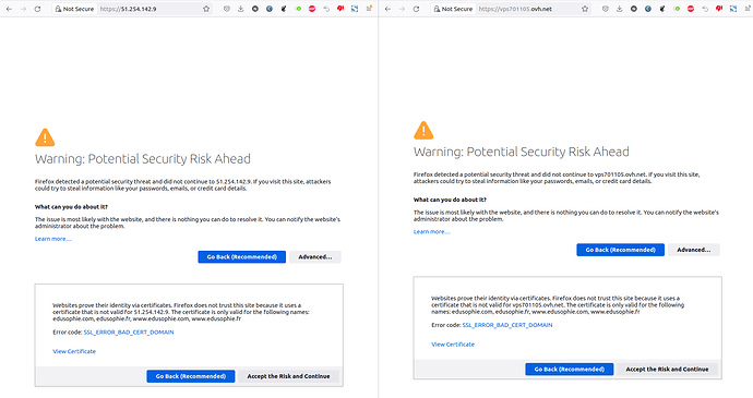

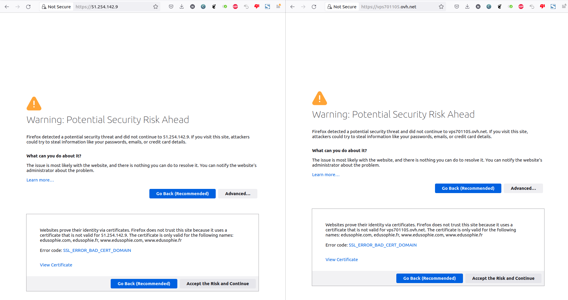

Lorsque j'accède aux URL de mes 3 sites, les pages se chargent bien et sans erreur (donc des 200 et pas de soucis lié au certificat SSL).
Par contre, si j'utilise en URL l'adresse IP de mon serveur VPS ou le FQDN, j'obtient une mise en garde de mon naviageur (cause : SSL_ERROR_BAD_CERT_DOMAIN)
Si je passe outre la mise en garde de mon navigateur, j'arrive sur un de mes 3 sites (et code HTTP 200)
Est-ce que le soucis viendrait de là ? comment puis je "désactiver" ces deux points d'entrées vers mon serveur ?
