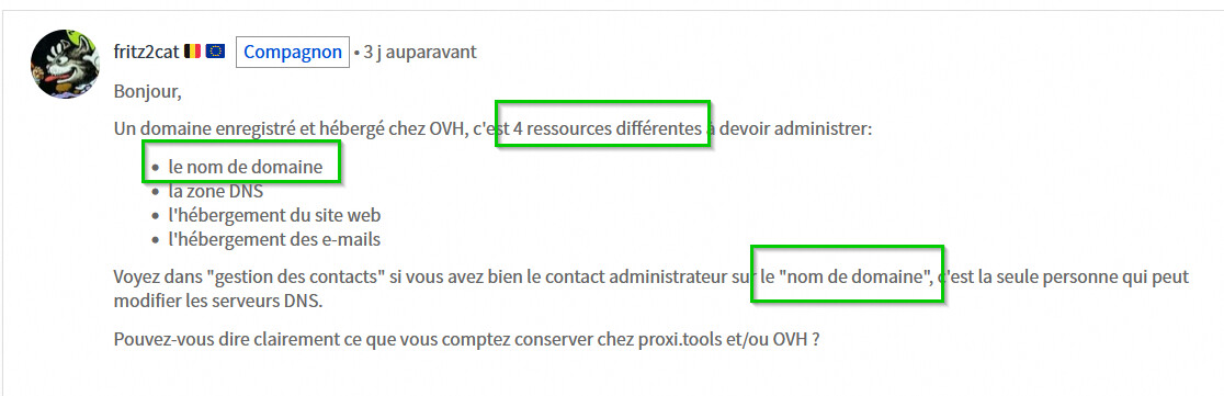

Un domaine enregistré et hébergé chez OVH, c'est 4 ressources différentes à devoir administrer:
  • le nom de domaine
  • la zone DNS
  • l'hébergement du site web
  • l'hébergement des e-mails
Voyez dans "gestion des contacts" si vous avez bien le contact administrateur sur le "nom de domaine", c'est la seule personne qui peut modifier les serveurs DNS.
Pouvez-vous dire clairement ce que vous comptez conserver chez proxi.tools et/ou OVH ?

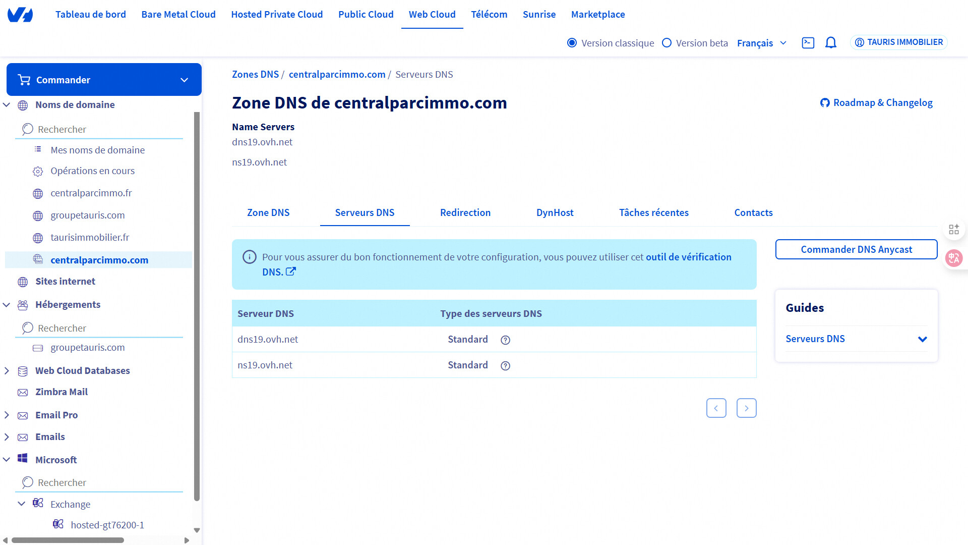

Merci. Pourriez-vous me guider pour faire cela ? Je n'arrive pas à trouver le champ me permettant cela. Pour plus de clarté, voici un copier coller de ce que m'affiche la page car je n'arrive pas à insérer d'image (ça me marque file unavailable).
Zone DNS de centralparcimmo.com
Name Servers
dns19.ovh.net
ns19.ovh.net
Zone DNS
Serveurs DNS
Redirection
DynHost
Tâches récentes
Contacts
Pour vous assurer du bon fonctionnement de votre configuration, vous pouvez utiliser cet outil de vérification DNS.
Serveur DNSType des serveurs DNS
dns19.ovh.net
Standard
ns19.ovh.net
Standard
Guides
  • Généralités sur les serveurs DNS
  • ZoneCheck de votre domaine

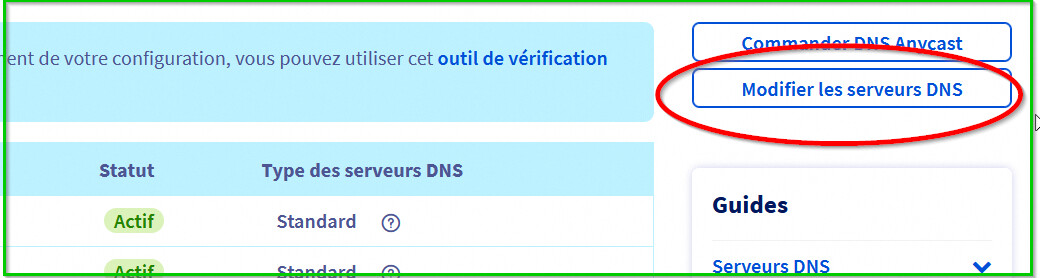

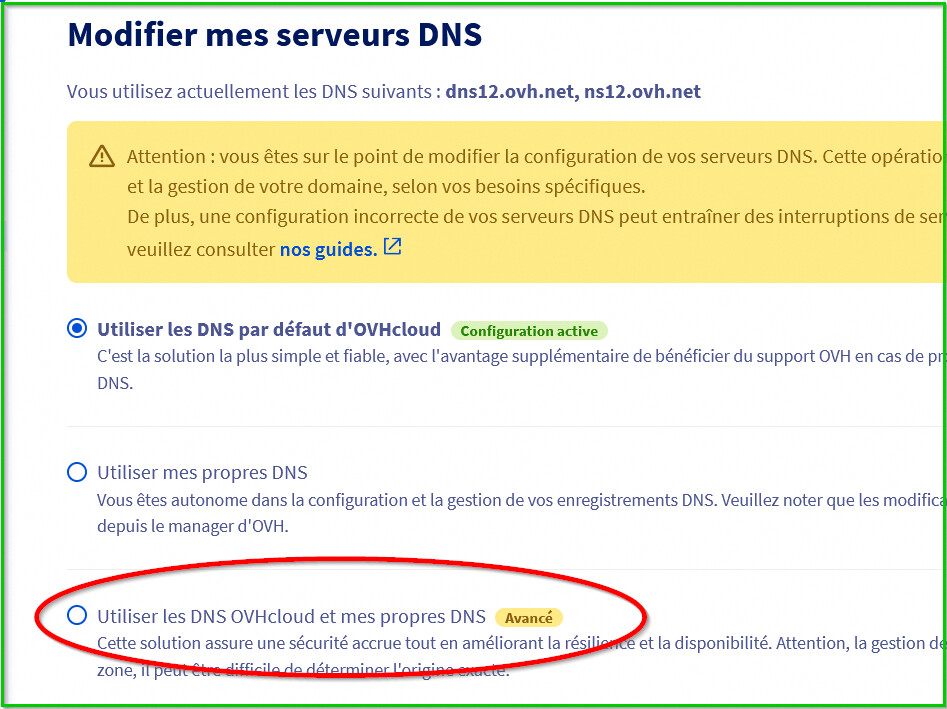

Le collage des images fonctionne malgré le message d'erreur "file unavailable". Un jour OVH a fait une modification qui a fait cette régression, et apparemment n'a jamais trouvé de fonction "undo" ou "rollback" ...
Donc voici en images

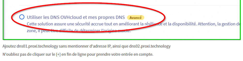

Ici on avance en terre inconnue, je n'avais jamais eu ce dialogue auparavant
Ajoutez dns01.proxi.technology sans mentionner d'adresse IP, ainsi que dns02.proxi.technology
N'oubliez pas de cliquer sur le [+] en fin de ligne pour prendre votre entrée en compte.

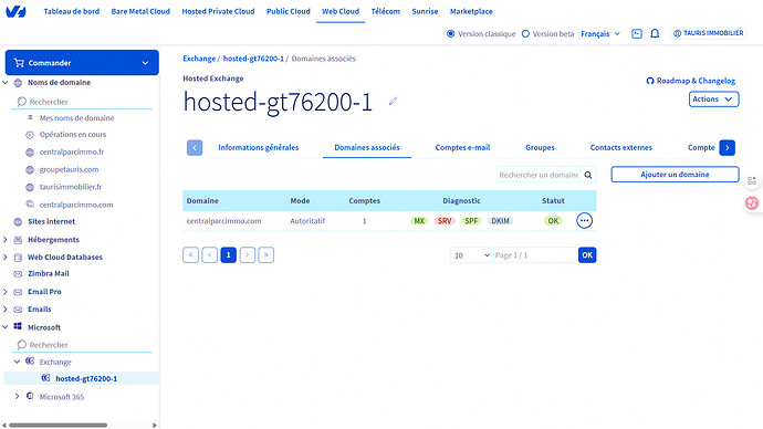

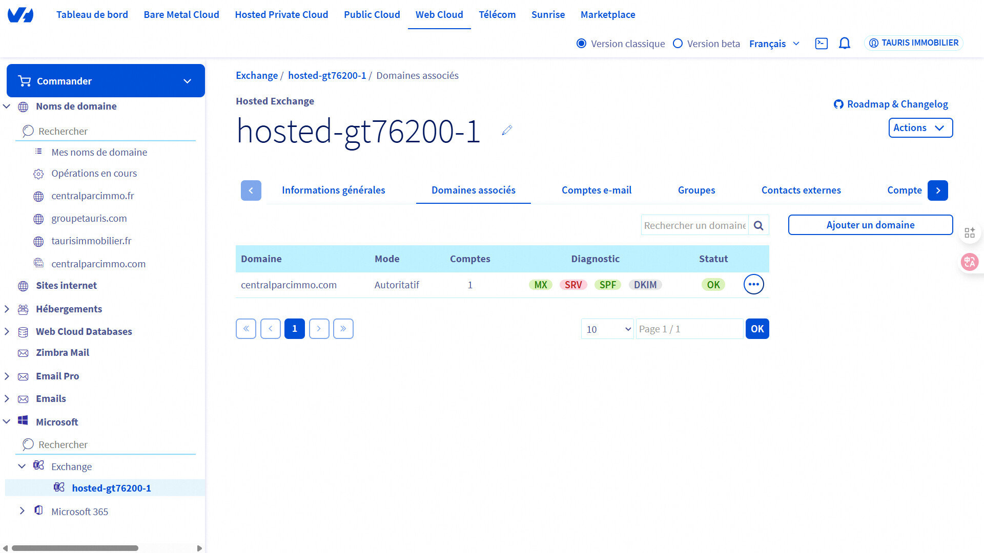

Bonjour, merci à nouveau de la réponse. Je n'ai pas la possibilité de changer les serveurs DNS car le domaine est associé à Microsoft Exchange. Du coup, j'essaie de comprendre comment faire la migration dans ce cas précis. J'ai oublié de le préciser car le tout me rendait confus, et je n'étais pas certain que le problème venait de là.
J'ai du mal à croire ce que vous dites... sauf si vous avez un message explicite qui en donne la raison.
Votre Exchange, il est chez OVH, ou bien office365, ou bien proxi.tools ?
Voici des captures d'écran pour illustrer mon problème
L'Exchange du coup est chez OVH bien que j'ignore pourquoi sur DNS Checker ça affiche proxi
Et j'ai déduit que je ne pouvais changer les serveurs DNS du à Hosted Exchange car l'option n'est pas disponible sur le seul domaine associé à Exchange dont je suis propriétaire

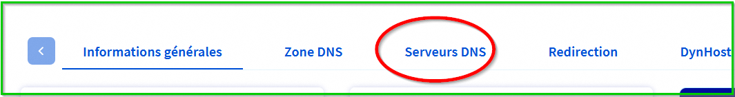

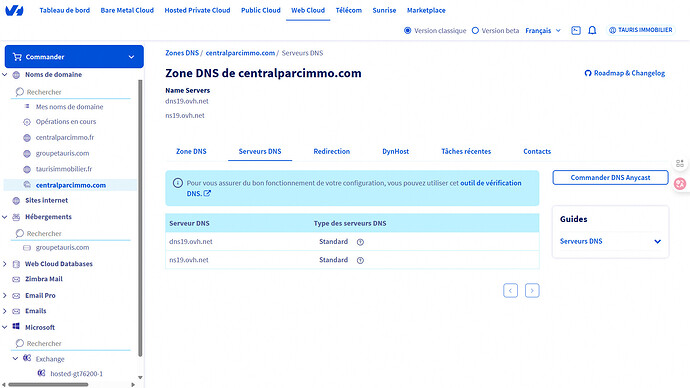

Je n'ai pas de bouton pour modifier les serveurs DNS donc j'ignore comment suivre votre conseil, ce que j'essayais de vous expliquer. Voici à nouveau la capture d'écran qui montre que le bouton n'apparaît pas :
Est-ce que ça ressemble, selon vous, à un cas où seul le support OVH (en tant que registrar) peut corriger la délégation des serveurs DNS au niveau du registre pour que le Manager reflète la réalité et me permette enfin de modifier les NS ?
Si vous avez une idée concrète de formulation / service OVH à contacter (ou si un staff OVH peut jeter un œil au dossier), je suis preneur, car avec le service support inclus de base, je n'ai même pas réussi à créer un ticket.
Merci encore pour votre aide.

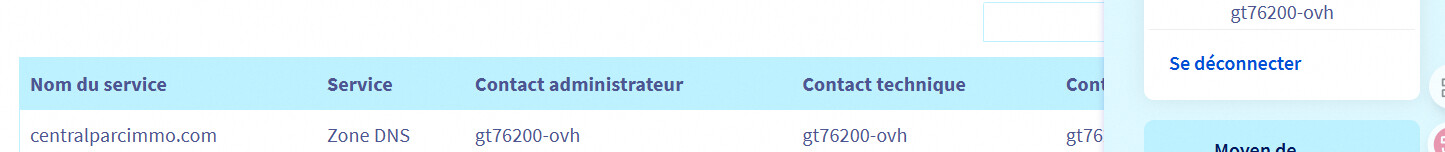

Vous êtes sûr d'être admin sur "nom de domaine" ??? dans Gestion des contacts ?
Oui, si je ne me trompe pas
On reprend au début:
Ah ! Je n'ai pas le service Nom de Domaine rattaché à centralparcimmo.com (cf service Zone DNS). Pourtant il apparaît bien sur OVH...
Ah ! Je n'ai pas le service Nom de Domaine rattaché à centralparcimmo.com (cf service Zone DNS). Pourtant il apparaît bien sur OVH... Je ne comprends pas où se trouve alors le domaine et son contact admin
Si vous n'êtes pas admin sur le nom de domaine, c'est que c'est quelqu'un d'autre, CQFD
Quelqu'un vous a cédé le reste des ressources et a oublié le nom de domaine ? SVP il faut tout expliquer...
