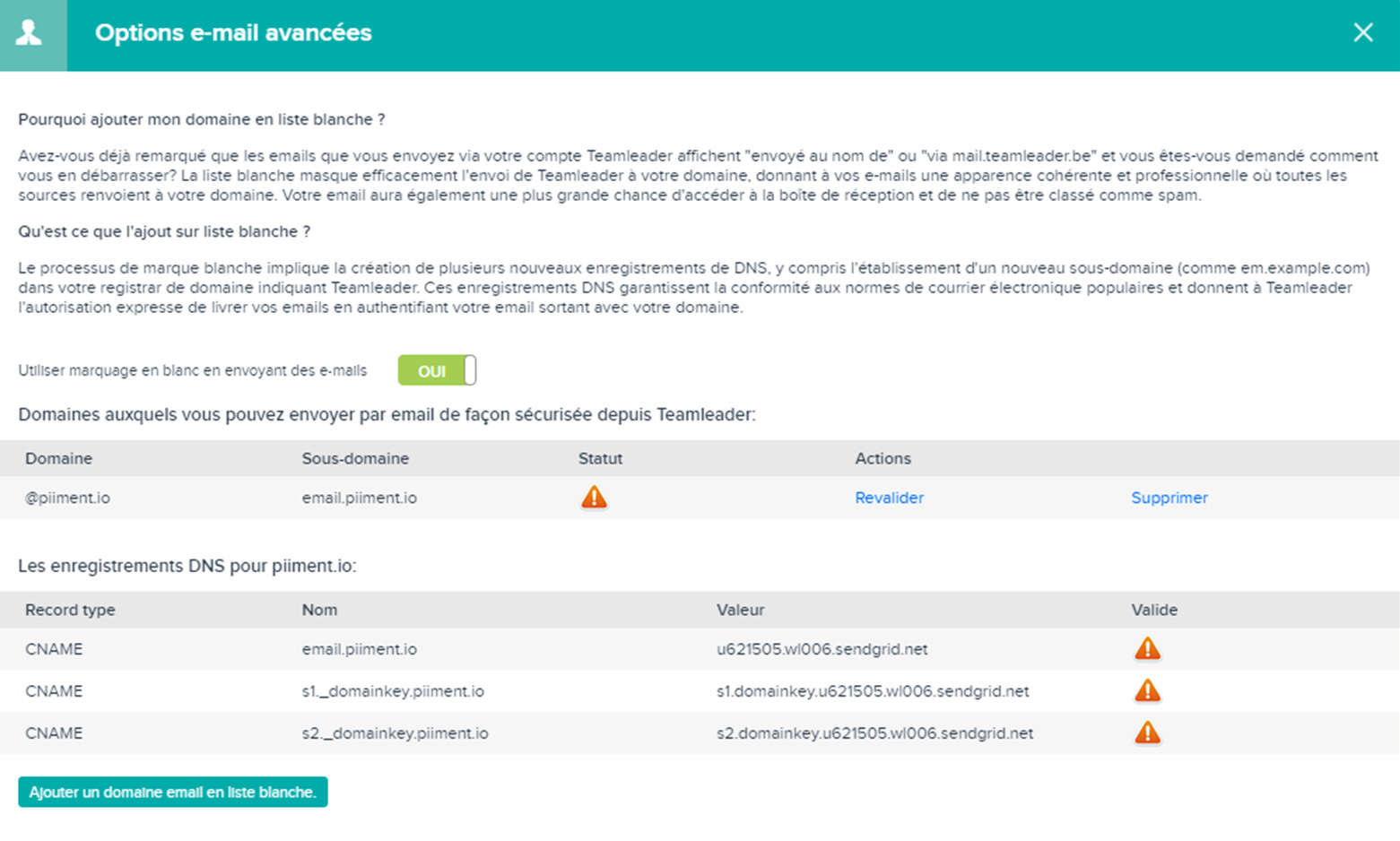

Par ailleurs, je ne parviens pas à connecter mes emails de ce domaine dans mon CRM (Teamleader) et le technicien me dit que ça vient de l'erreur ci-dessus sur les DNS.

Le paramétrage des zones DNS renvoie des erreurs.
Chez Team Leader, on me dit que le erreurs viennent du paramétrage DNS (ce dont je ne suis pas vraiment convaincu) mais comme ils recommandent de suivre la préco OVH, ce ne serait pas compatible avec mon site Wix…

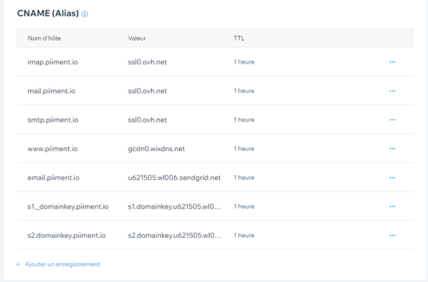

Vous devez créer les entrés manquantes sur la zone DNS hébergée **chez WIX**.
Aujourd'hui email.piiment.io ne correspond à rien, ni s1.\_domainkey.piiment.io , ni s2.\_domainkey.piiment.io
Par contre vous avez fait ces ajouts dans la zone DNS chez OVH, mais ça n'a aucun effet, votre zone DNS est chez Wix.
Merci de votre aide.
Je viens de le faire mais à mon faible niveau, je ne vois pas l'effet que cela pourra avoir sur Team Leader puisque le domaine est chez OVH.
Quoi qu'il en soit, ça donne ça chez Wix :

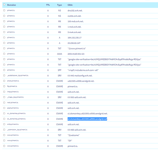

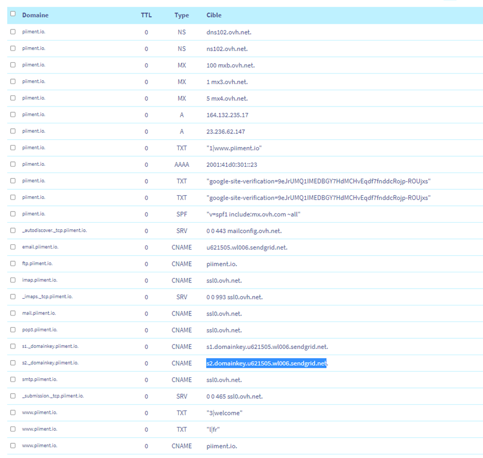

Et ça chez OVH :

A partir du moment où vous avez indiqué que vos serveurs DNS sont chez Wix (ns4.wixdns.net, ns5.wixdns.net) --> la zone DNS est à gérer chez Wix.
~# dig email.piiment.io +short
u621505.wl006.sendgrid.net.
~# dig s1._domainkey.piiment.io txt +short
s1.domainkey.u621505.wl006.sendgrid.net.
"k=rsa; t=s; p=MIIBIjANBgkqhkiG9w0BAQEFAAOCAQ8AMIIBCgKCAQEA3K8dTW94xRvWRfvaWAbZ/XkzCsqUSzR/ffLm6RIUip1Gclex1nUhzyUXbi+69cAYA2idiCINCMbUhDdbRPNgV7PAaaTc0nR2zkrY8ZMjf/uDOdQeP7gIwoT1IQMpWV4CarpRlOJp6COvGKxUXXJGKsZZ9ueaXZYdpEPEu9whGH03fKRjru4jlC4NaiPxF3Rdc7yUS" "0WYru4tbKAMI0niKNgO5jAOHaIyOBM+TrtCwprrUxYDdA/mwRKD57DeG2SJpXN8LkltQ3eB/zNQX519agzVV5mGb9hLYfTbuHzfclrzOvnvj19hlnCxa4yjEujud/7JuaXyA4b3XvVT7V37IwIDAQAB"

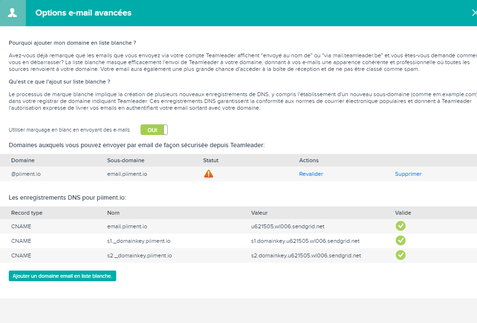

Champion Fritz2cat !
Il semblerait que cela soit correct.

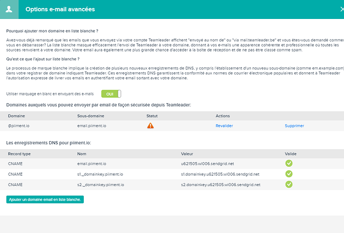

J'ai juste interrogé Team Leader car il reste une icône d'alerte mais les DNS semblent bons.
J'attends leur retour pour clôturer l'échange.

Bonjour Fritz2cat,
Oui, j'avais bien essayé cela.
Il s'avère que j'avais fait une faute de frappe dans un nom de CNAME.
Tous les voyants sont désormais au vert.
Votre zone DNS chez OVH n'étant plus référencée, vous pouvez faire le ménage ou pas, personne n'en saura jamais rien ...
