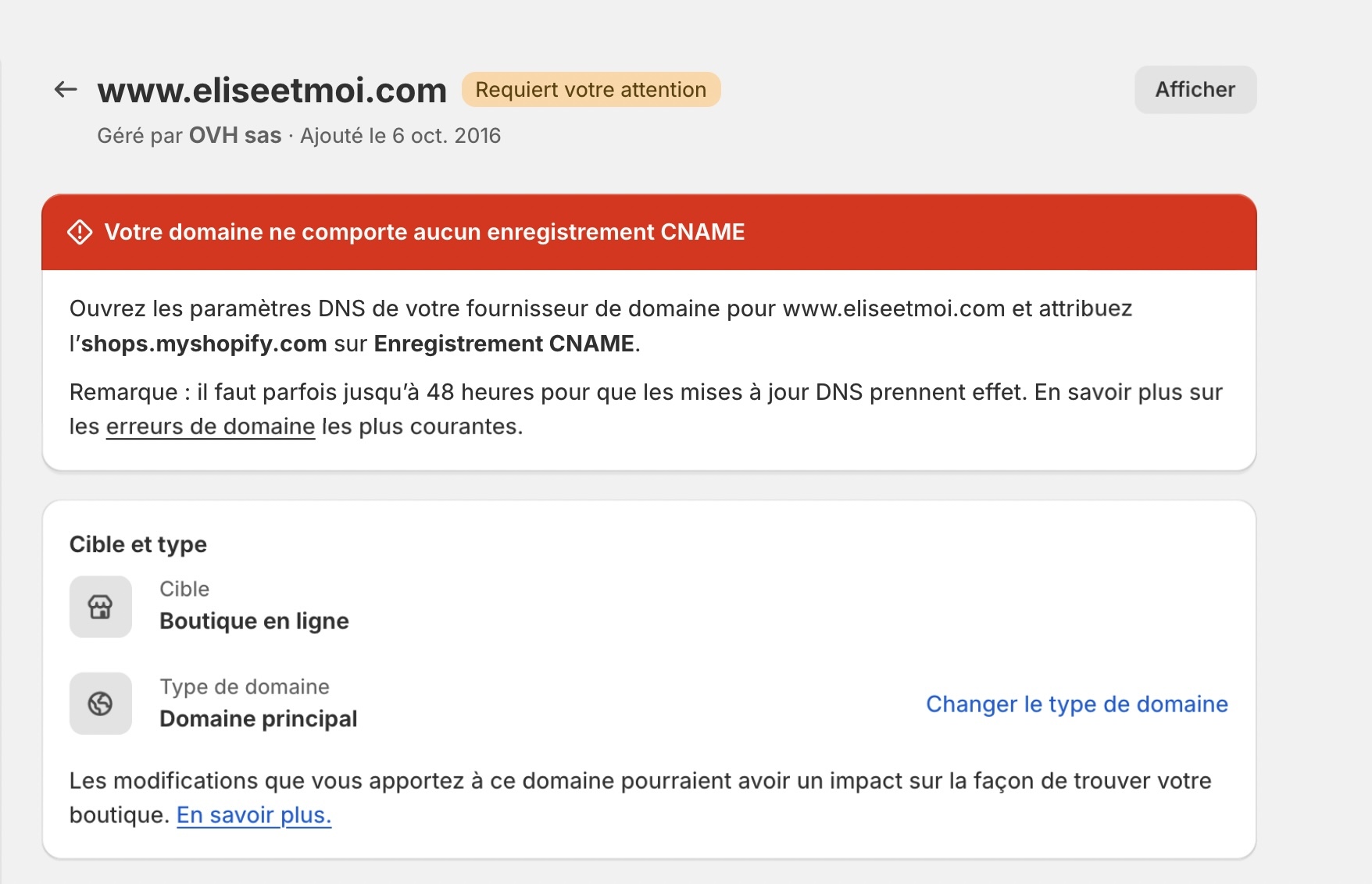

J'ai cette erreur qui est apparue sur shopify depuis quelques temps.

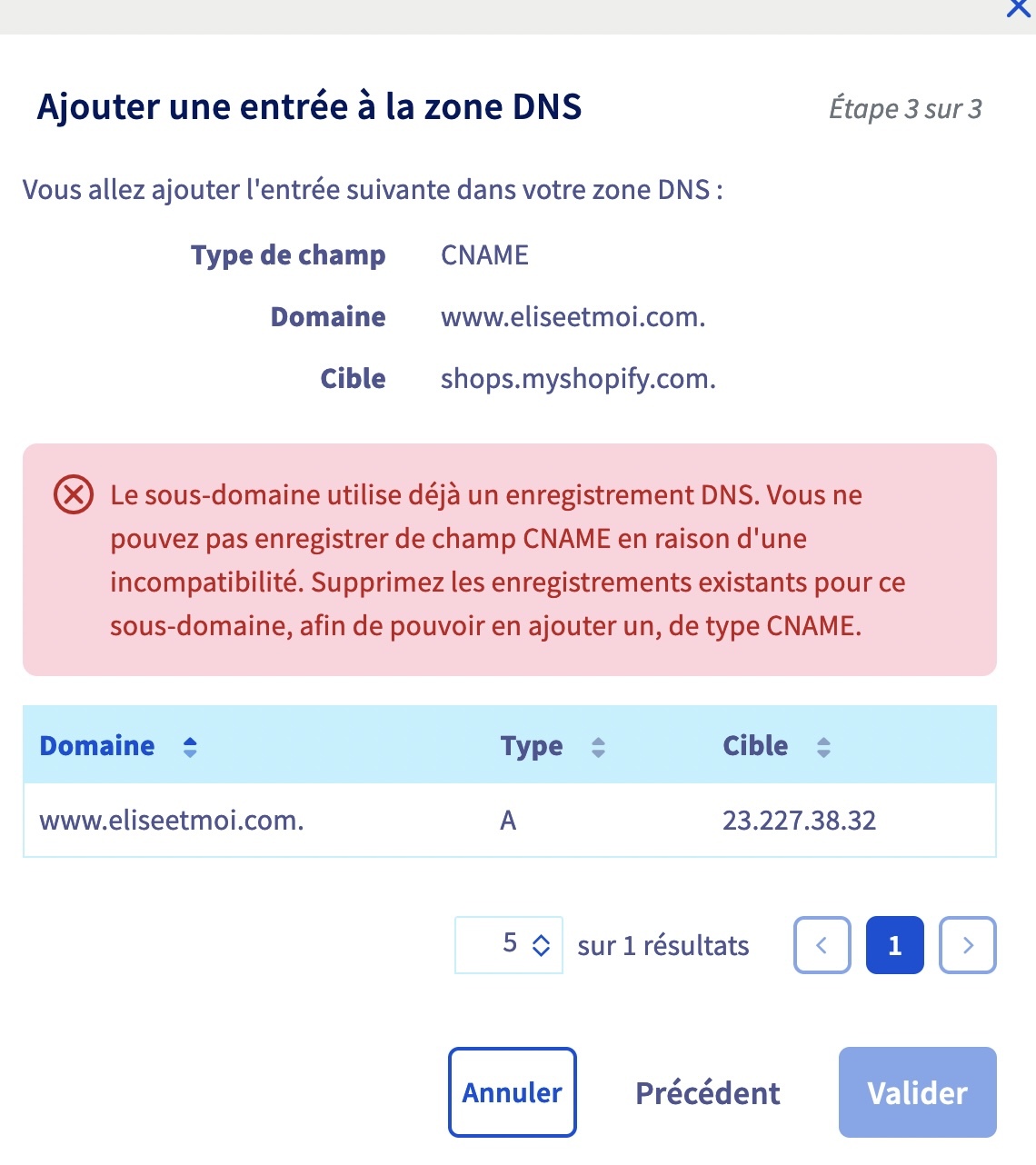

J'ai donc essayé de créer cet enregistrement CNAME sur OVH mais voici l'erreur que j'ai sur OVH.
Que dois je faire ?
Faut il vraiment que je supprime cette entrée de type A avant de créer la nouvelle entrée CNAME?
J'ai vraiment peur de faire une bêtise :slight_smile:
Merci pour votre aide
Oui , **mais attention, on parle bien du sous-domaine www.**
eliseetmoi.com. IN A 23.227.38.32 **est probablement juste**
www.eliseetmoi.com. IN A 23.227.38.32 **est l'objet de l'alerte**
Vous devez en effet supprimer cet enregistrement A pour pouvoir créer le CNAME demandé.

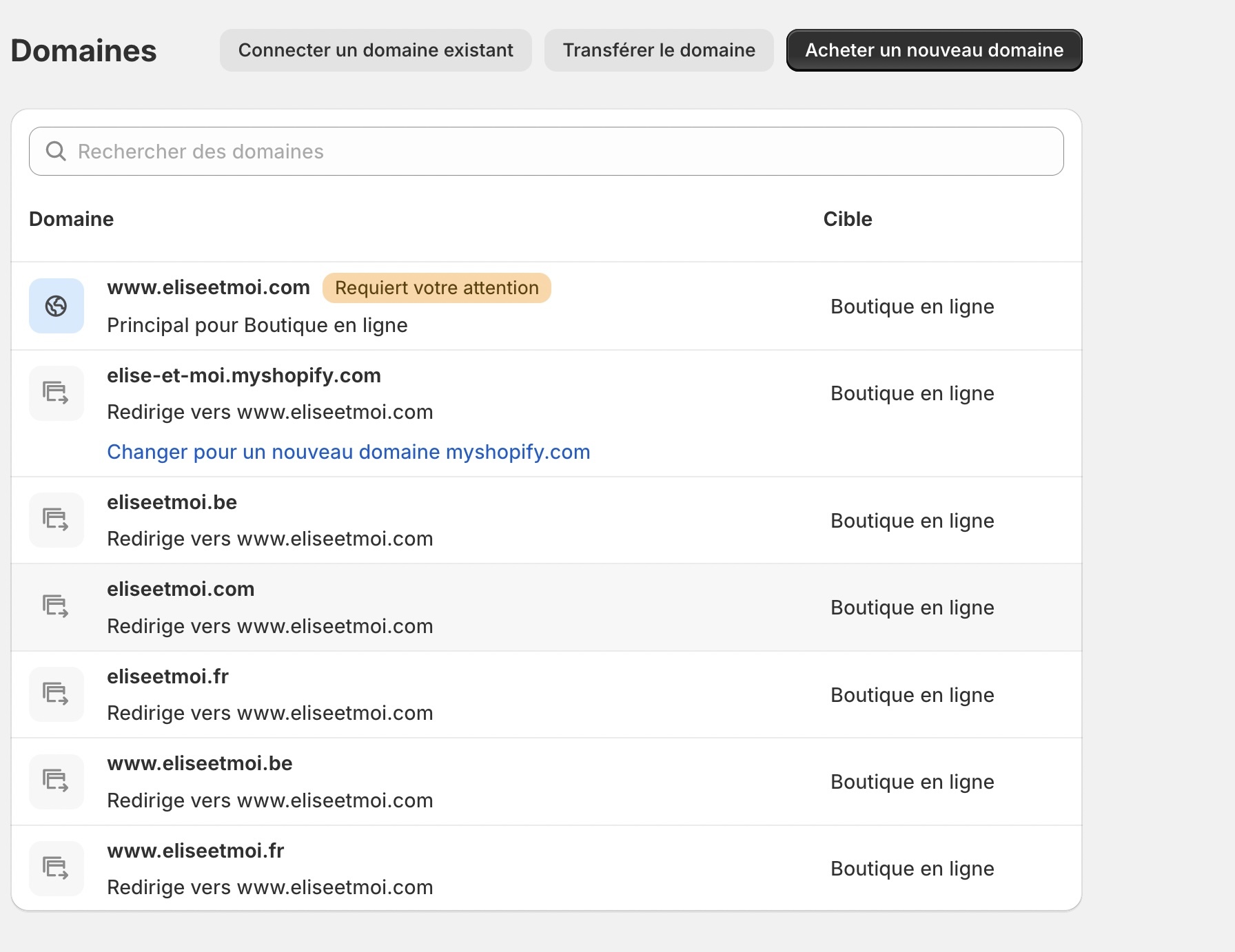

oui mais eliseetmoi.com est une redirection vers www.eliseetmoi.com
C'est intéressant, ça ! C'est un service offert par Shopify (avec HTTPS) alors qu'on pleure depuis le XXè siècle chez OVH ?
oui mais ca ne m'aide pas dans mon cas si ? :wink:
SI cette redirection fonctionne bien gardez-la, et ne touchez à rien à l'enregistrement A pour le sous-domaine (vide)
