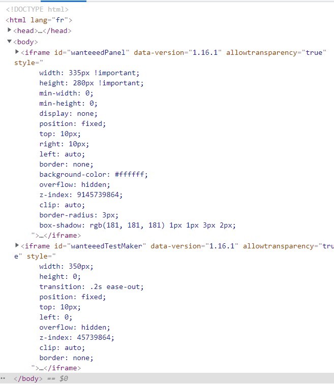

EDIT : à la place de mon code dans le Body, il y a des iframes et je ne comprend pas (voir code source 1dossiers.fr/index.phpdossiers.fr/index.php )
Je ne vois pas de frame dans le source de la page.

Je ne veux pas mettre mon site en iframe, il comporte normalement tout mon code mais à la place il me sort des iframe que je n'ai jamais mis (voir image).

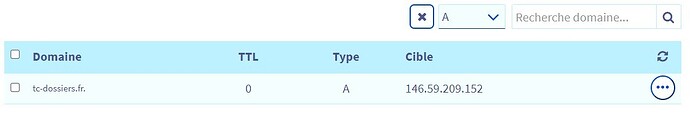

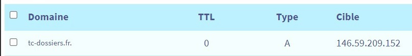

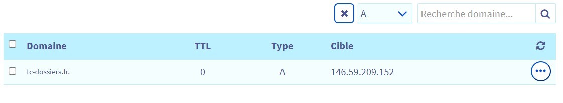

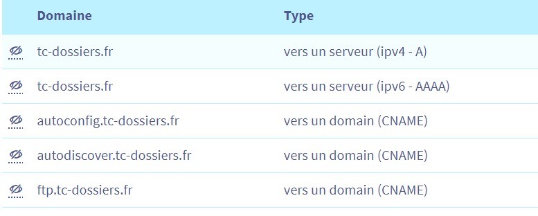

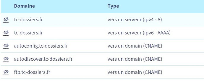

Zone DNS A :

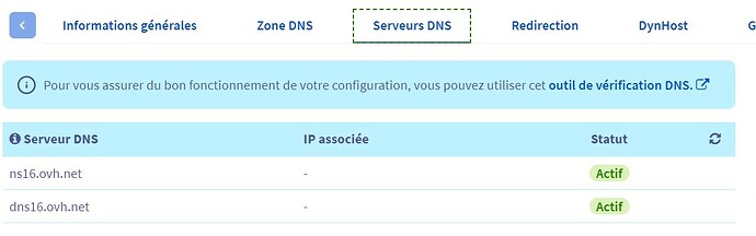

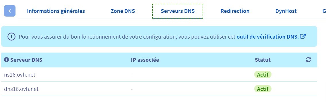

Serveurs DNS :

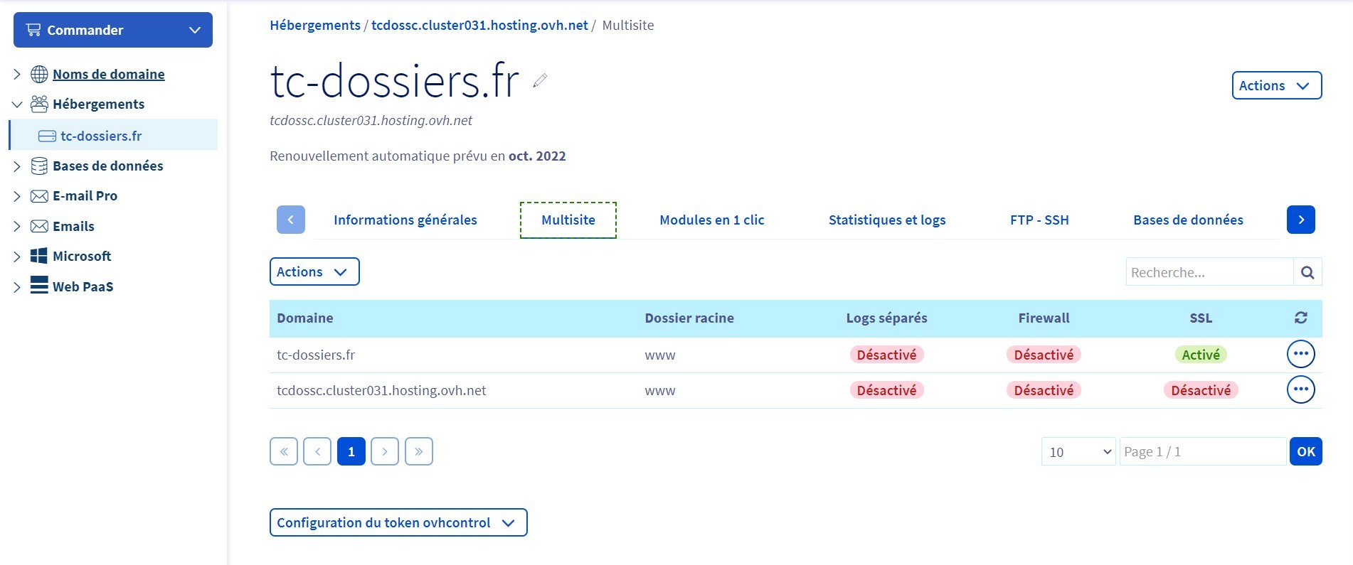

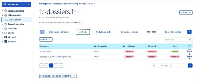

Multisite :

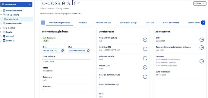

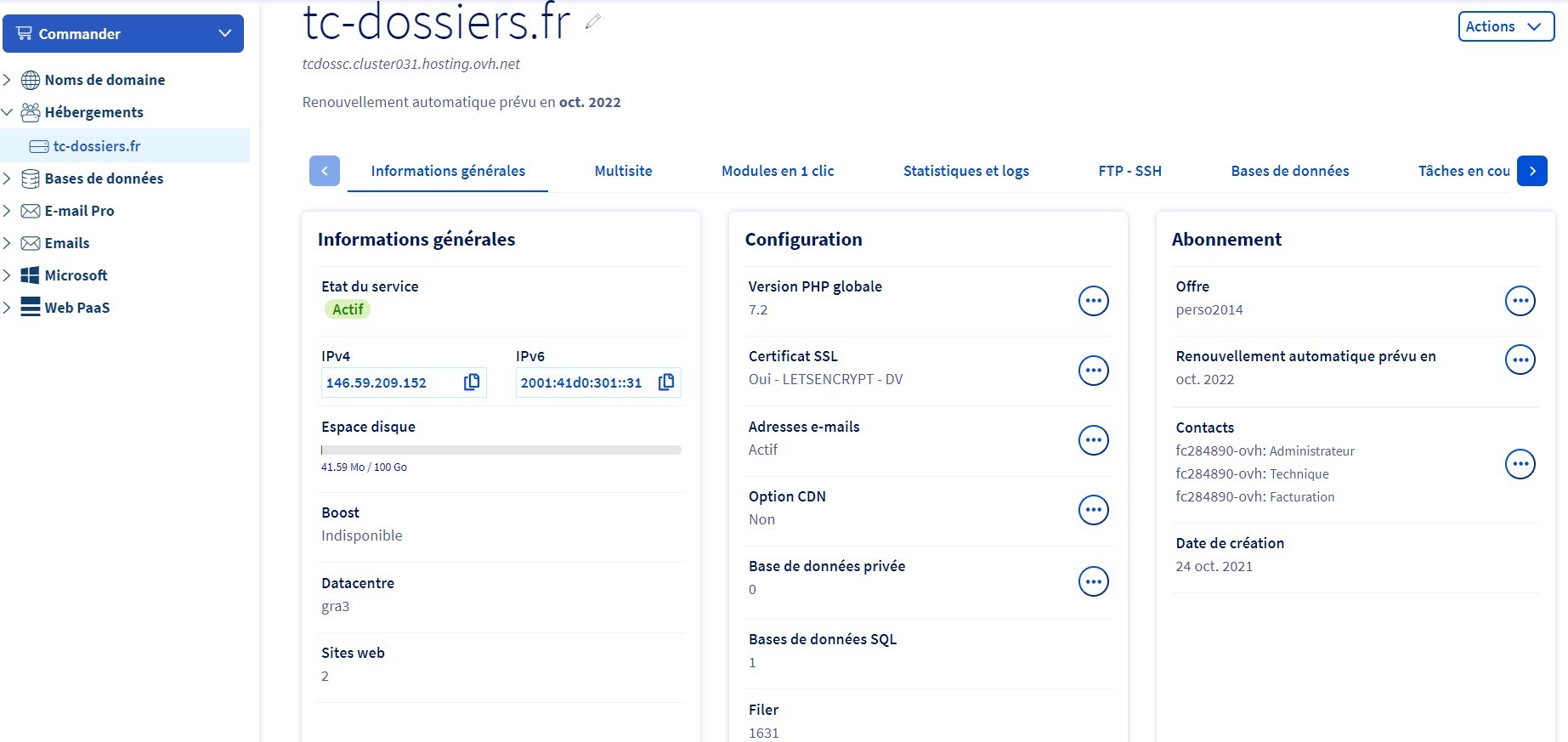

Infos Générales :

Où se trouvent les frames, iframes ? ? ?
J'ai trouvé les iframes sur la page d'index.php
Donc c'est bien vos codes. OVH n'a rien à voir.
Ajouter : **www.tc-dossiers.fr** comme indiqué dans mon guide.
il manque : **Manager OVH > Web Cloud > Hébergement > VotreDomaine > Multisite**
Je ne comprends pas, chez mon ancien hebergeur cela fonctionnait, et pourquoi mon code se changerait tout seul comme cela ?
Ajouter : www.tc-dossiers.fr comme indiqué dans mon guide.
Voilà c'est fait :)

Il n'y a aucune frame dans mon code.
Pour résumer : J'ouvre index.php qui est hébergé et je fais "inspecter l'élément" via Google Chrome, il me montre des balises iframe.
Alors que, je n'ai aucune iframe dans le code que j'ai envoyé sur le serveur de l'hébergement.
Ce n'est pas comme cela que l'on regarde.
* On transfère le fichier index.php sur son PC.
* On fait une copie de sauvegarde.
* On ouvre ensuite le fichier index.php avec un éditeur pur de TEXTE tel que BLOCNOTE/ NOTEPAD.
